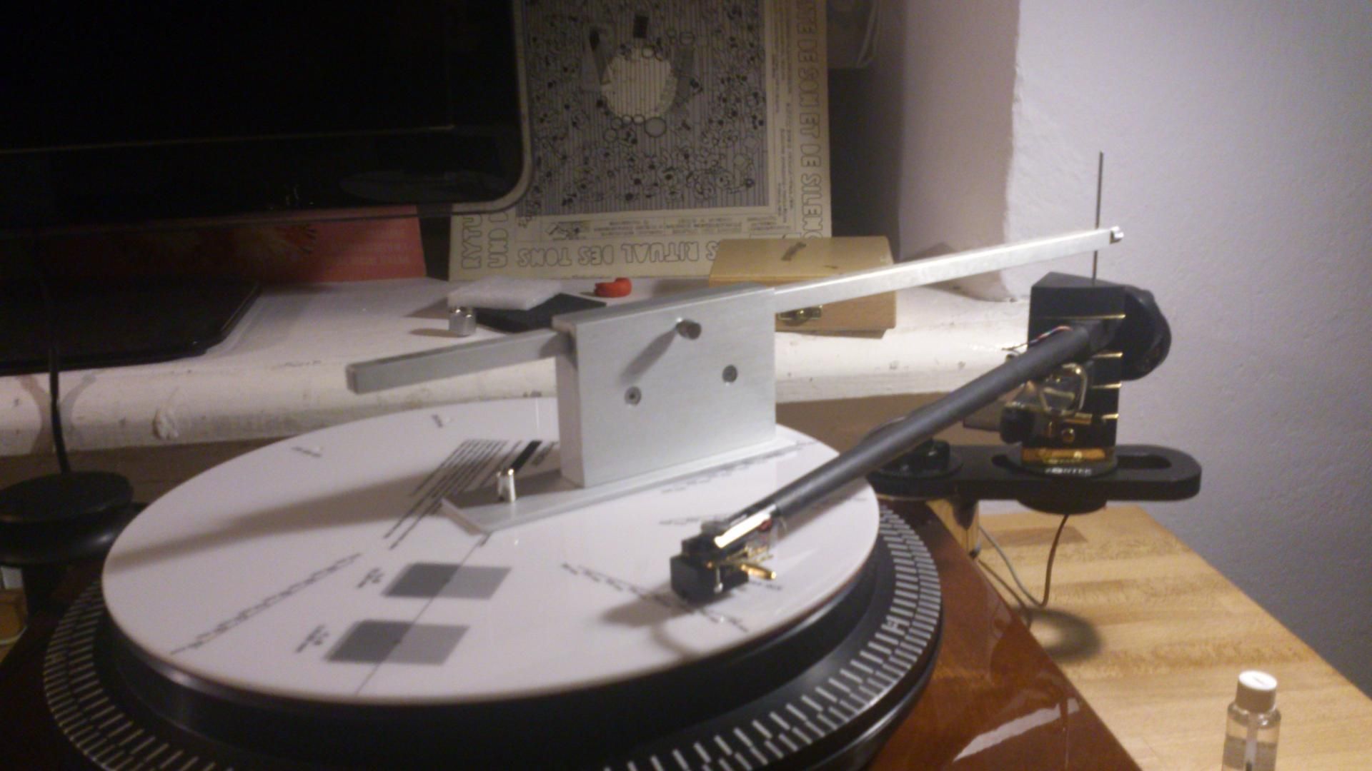

to zdjęcie przedstawia wersję okrojoną nie mam swojego, a troszkę się różni.

Ale pytasz o protractor czy o program?. Jeśli pytasz o protractor to najlepiej ze strony producenta. Nie wiem kto ma dystrybucję w Polsce, ale chyba ktoś z Krakowa.Ja mam ten starszy protraktor , który w moim odczuciu jest lepszy bo: mogę ustawiać ramiona nawet 17 calowe (choć wiem że to rzadkość) a obecna wersja jest przeznaczona góra do ramion 12 calowych. Płyta na której ustawiasz kąt prowadzenia oraz przesięg jest znacznie poręczniejsza , niż nowa , jednopunktowa platforma.Ja za swój protraktor zapłaciłem ok. 700 złotych.(ale to było 3 lata temu)
A to przykład jak wygląda protraktor w akcji
