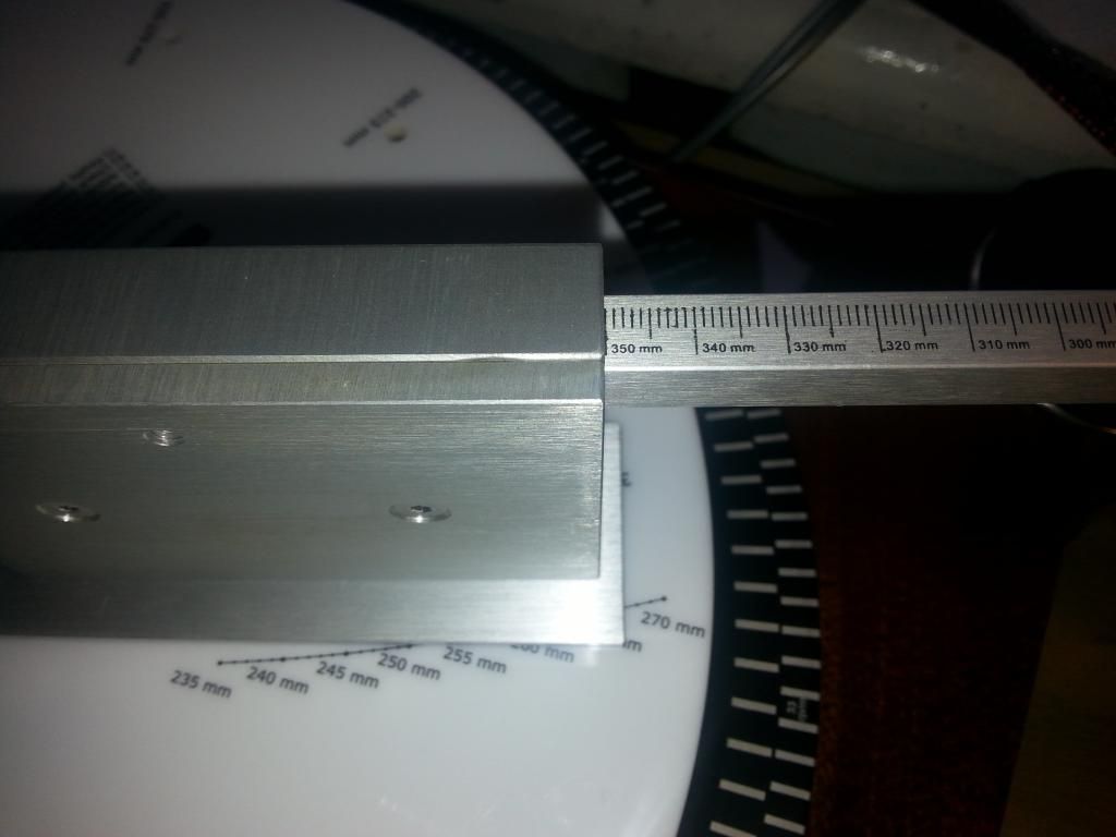

Swoją droga mam pytanie do posiadaczy protractora Dr. Feickert Protractor NG. Gdy poluzujecie śrubę, to jak zachowuje się belka w płaszczyźnie pionowej. Jaki ma luz?
Gość miniabyr
Z tą belka nic sie nie dzieje.Ani w wersji mojej czyli tej starszej ,ani w tej na zdjęciu. Ta nowsza ma jednak pewien mankament,bo jej zakres kończy sie na 12calach ,więc do mojej 14'calowej rakiety nie pasi
Nic się nie dzieje czyli rozumiem, że nie wyczuwasz żadnego luzu? To w takim razie co kompensuje ten luz? Śrubka jest wkręcona z boku, zatem kompensuje luz boczny. Co w takim razie kompensuje luz góra dół?
No właśnie podejrzewam, że nie jest to dokładnie wykonane. Srebrny imbus nie ma wpływu na kompensację luzu pionowego - tylko boczny. To jest kolejny niemiecki protractor, który nie jest perfekcyjnie wykonany - wg mnie. Tak samo jest z ClearAudio, Brinkmannem i kilkoma innymi. Wystarczy delikatny luz rzędu 0,2-0,5mm - i na końcu belki mamy odchyłkę 1mm albo i lepiej. A szukamy ułamków mm.
Zamieszczam dwa zdjęcie mojego protractora Feickerta w wersji 1 czyli tej dłuższej. Jedno jest z dokręconą śrubą ,a drugie z wykręconą .Wysięgnik nie zmienił pozycji, nie opadł ,nie poruszył się. Wszystkie parametry długości zostały zachowane.
Chodzi mi właśnie o to czy nie jest tak że jak zluzujesz srebrny imbus to ta część zaznaczona niebieską strzałką nie dostaje takiego luzu bocznego że można ją przesuwać góra/dół żeby skorygować to z czym masz problem?
