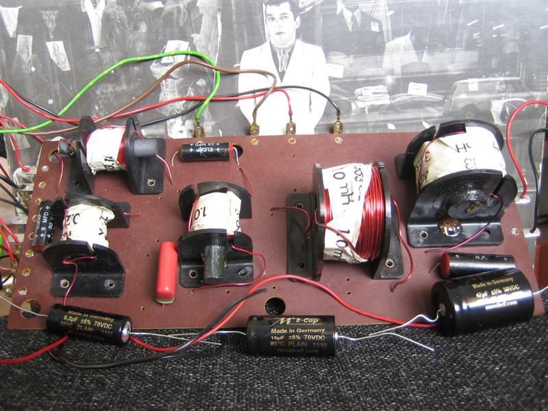

Zapożyczone fotki. Mam nadzieję, że autor się nie obrazi.
Zaloguj się, aby zobaczyć treść (możliwe logowanie za pomocą ) post-4548-0-74995200-1362425414_thumb.jpg
<br />tu nie widać nigdzie elektrolitów :-)<br />
Te czarne ELCAPY wyglądaja na unipolarne elektrolity (na pierwszym, górnym zdjęciu). Miałem takie w moich zwrotnicach, pojemnośc 80 uF a wielkość bateryjki.
