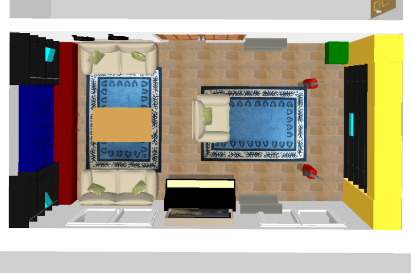

W nowym domku planujemy stworzyć salon z funkcjonalnością audio/kina domowego. Powstanie z połączenia dwóch kwadratowych pokoi. Niestety wymiary powstałego pomieszczenia będą w proporcjach 2:1. Ściany murowane. 248cm x 337cm x 670cm (proporcje odpowiednio: 1,00:1,36:2,70). Link do rysunków:
Pomieszczenie będzie wyposażone w rezonatory H. dla redukcji negatywnego wpływu rezonansów i dyfuzory w miejscach pierwszych odbić (stereo).
Posiadam amplituner Harman Kardon AVR 8500 i subwoofer REL R-505 (na rysunku ciemno zielona skrzynka). Chciałbym teraz skompletować odpowiednie kolumny efektowe i centralne, oznaczone na rysunku (link powyżej) na jasno-niebiesko. Miejsce odsłuchu/oglądania będzie w okolicach fotela z rysunku (względnie troszkę bardziej w tył). Układ bardziej muzyczny niż kinowy. System stereo będzie odpowiadał za fronty.

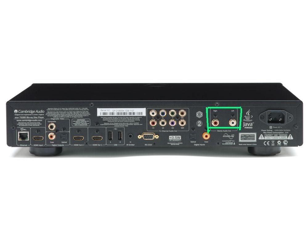

c) Zastanawiam się czy nie zakupić odtwarzacza Blu-Ray z dobrym DAC (np. CA Azur 752BD) i używać Harmana jako końcówki mocy? Czy to dobry pomysł (przy tym sprzęcie to chyba jedyna sensowna opcja by usłyszeć(?) gęste formaty - SACD gęste flac...)? A może warto by dźwiękiem jednak zarządzał i dekodował Harman? Ale co wtedy z SACD?
Nie ma innego wyjścia , podłączasz BR analogowo 5.1 do ampli HK , a z HK wyjście ( 5.1 ) Front LR do wzmaka stereo ( wzmak stereo napędza Fronty )
Fronty podpięte są tylko pod wzmak stereo !!!
Gdyby HK miał HDMI to wszystko było by OK , gdyż HK byłby podłączony do BR , przez HDMI i 5.1 analogowo .
SACD na pewno będzie , gdyż rozkodowaniem SACD zajmuje się player ( w ampli wybierasz źródło dźwięku multi chanel input , jest to podłączenie do zewnętrznego dekodera ) .
Ten BD ma dekodery Audio HD , a czy potrafi zdekodować te nowe formaty ? Większa część dekoderów w playerach dekoduje " Core " , np. gdy odtwarza DTS Master Audio to na wyjściach analogowych jest stary , trochę ulepszony DTS .
Te nowe formaty są kompatybilne wstecznie ze starymi .
Możesz BD także podłączyć poprzez SPDIF , optycznie , lub coaxoalnie , tam zawsze będziesz miał DTS i DD ( stare formaty zdekodowane w tym wypadku poprzez dekodery amplitunera ) .

Player analogowo stereo bezpośrednio do wzmacniacza stereo !

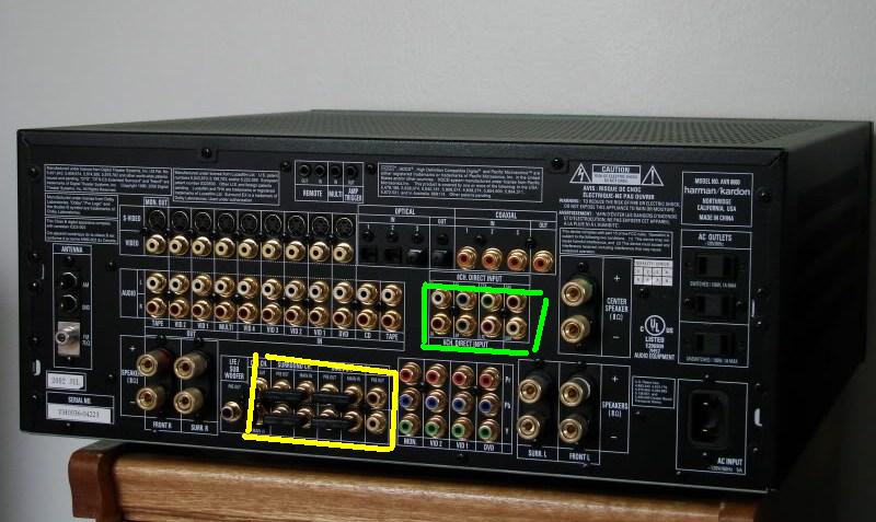

Musisz połączyć playera do wejścia wielokanałowego analogowego 5 1 , nie do wejść na końcówek mocy , sam wiesz dlaczego .
Na zielono .
, a wychodzisz z ampli pre - out Front LR do wzmaka stereo na żółto ( tam chyba trzeba rozdzielić sekcję dwoma zworami i masz wyjście dedykowane na Front LR

Załączona grafika: djj_z_gory.png
Tu wszystko jest w porządku , surrondy powinne być trochę po " bokach " na dłuższych ścianach blisko tylnej ścianie , ale daje się jak się kraje .
Na zielono.
Tak, tak... O tym myślałem (sformułowanie "użycie jako końcówka mocy" było skrótem myślowym), dzięki za uściślenie.
