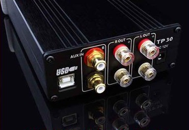

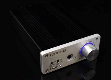

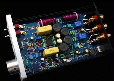

Topping TP30. Maly, z wbudowanym DAC'iem na USB.Z przesylka do Poslki 95 Euro.
A gra tak:

Nie wątpię, że to dobrze gra, ale niech mi ktoś wytłumaczy jak można używać wzmacniacza tak małej mocy. Chwilowo zanim nie kupię wzmaka, Tannoye podpięte są do miniwieży 2x7W RMS. Mocy jest zdecydowanie za mało.
