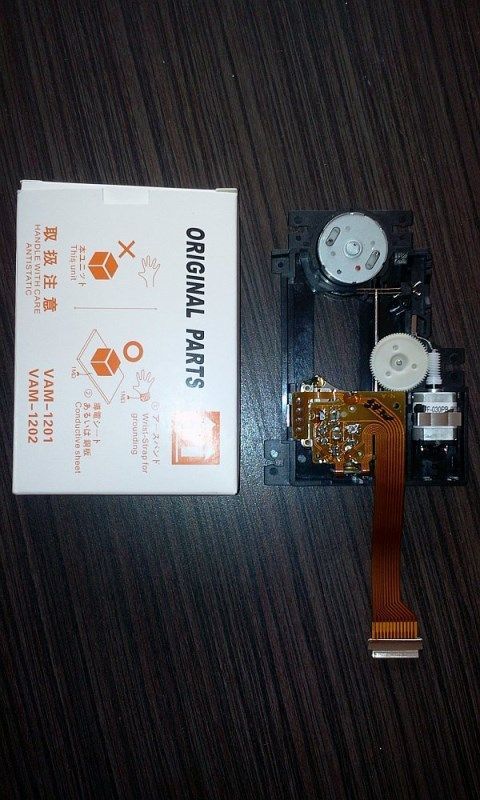

Jakiś czas temu pisałem o napędzie do Marantz 63 SE , ze kupiłem 2 szt. VAM 1202/J i że już tych napędów nie ma w każdej hurtowni , oraz żeby się zaopatrzyć , puki tanie i dostępne . Okazuje się że miałem rację i można kupić naprawdę drogie te napędy .
No i zaczął mi cedek skakać , to z uśmiechem na ustach włożyłem swój wcześniej zakupiony napęd . Niestety VAM 1202/J bez problemu czytał płytki tłoczone , ale z CDR na 10 czytał 5 ale nie potrafił ich odtworzyć . Stękał , mielił i stawał . No to zrobiłem rzecz następującą . Wziąłem oryginalny napęd CDM12,1 i włożyłem mu sam laser VAM 1202/12 . Bo kiedyś mi padł silnik od napędu a laser działał dobrze . No i teraz wszystko śmiga jak kiedyś. Dlatego zrobiłem podmiankę , że wyczytałem że jakość i precyzja mechanizmu i silniczków też ma znaczenie i jak któryś zaczyna fiksować , to się zaczynają skoki ...
W VAM silniczki są o 1/3 mniejsze niż w oryginałach . I silniczek który suwa laserem po szynie musi być BARDZO precyzyjny .
Cedek z laserem VAM 1202/12 tylko nie czyta płyt chodnikowych ;-) Ten poprzedni napęd był w białym pudełku z pomarańczowymi napisami .
Nie wiecie , gdzie można kupić sam laser VAM 1202/12 , bo ten z allegro drogawy. Piszę to dlatego , żeby ktoś mając w zapasie napęd VAM1202/J nie doznał rozczarowania , a jeszcze gorzej , jak się okaże po długim czasie że 1202/J nie czyta CDR a VAM1202/12 jest niedostępny . Czas leci i z dostępnością każdych laserów będzie coraz gorzej . No i na koniec , może ktoś w temacie bardziej obeznany napisze o co w tym biega i dlaczego w hurtowniach piszą że VAM..... to zamiennik CDM 12,1 i 12,2 . Kolega mi właśnie pisze , że do Meridiana 508.20 jest laser CDM 12,4 i czytał wiele razy że właśnie ten laser .No to go zakupił , ale trafił na listę z której wynika iż do jego cedeka odpowiedni jest CDM 12,5 i nie wie teraz co o tym sądzić . Pewnie trzeba byłoby zainstalować ten CDM 12,4 i zobaczyć czy odpali , ale trudno pruć cedeka , jak od nowości chodzi bezbłędnie . Tu link
No i na koniec czy ktoś nie potrzebuje niedrogo 2 szt. napędów VAM 1202/J . Pewnie są one do któryś cedeków ale nie do mojego. pikop58

Oryginalny napęd to ten z większym silnikiem przesuwu lasera.Z tego co wiem Philips i sony sprzedali prawa do wytwarzania napędów/laserów do Chin.Wymieniając lasery w moich odtwarzaczach na te niby oryginały musiałem jeszcze raz to powyciągac i zamontowałem chinska optykę do oryginalnych napedów.Te chinczyki nie radzą sobie ze sledzeniem sciezki.Tym bardziej że w marantzu nic sie nie reguluje.Wkładasz i ma działac.Słychac było rzężenie silnika ,problem z odczytem TOC i to 2x.Ten ze strony z impela z większym silnikiem wyglada na ten właściwy za 70zł.
Widzę ten napęd i to jest CDM 12,1 mechanika przynajmniej . Ale w opisie jest , że oni gwarantują optykę , a mechaniki to już nie . Ze napęd ma 12
