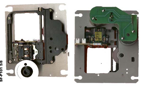

Otóż nosze się z zamiarem wymiany laserka, niestety kupiłem z porysowaną soczewką ktoś stwierdził widocznie że byle czym można przetrzeć i będzie. Oryginalnie jest to SF-P101 (5/8)
Zaloguj się, aby zobaczyć treść (możliwe logowanie za pomocą ) jednak w tej samej cenie jest jeszcze jeden SF-91 (5/8) jeśli może mi ktoś podpowiedzieć czy istnieje szansa na zamianę tych napędów 1/1 byłbym wdzięczny, z tymi P101 to zawsze były są i będą problemy.

Przyznam że po cichu liczyłem na Ciebie :)
Raczej nie będzie potrzeby regulować czegokolwiek, cały napęd chce wymienić, fizycznie wydaje się pasować konektory tez 5/8, tylko czy aby poza tymi samymi wtyczkami układ połączeń i napięć był ten sam? Chyba tak ale jeśli Ty nie będziesz pewny to ja się 3 razy zastanowię zanim kupie nawet oryginał bo to syf jakich mało. Ten SF-91 oprócz jakoś wizualnie „lepsiejszej” soczewki ma prowadnice po obu stronach metalowe, no i może RW przeczyta :D

Na tyle duzo tego i roznych zeczy robie ze niechce wprowadzic ciebie w blad...
jezeli na probe zkrosujesz ten inny transport to nic sie nie stanie... ale zawsze przydaje sie wiecej informacji o warunkach napiec ktore maja byc podane na czesc optyczna zreszta sterujace silniki tez....

Już od dosyć długiego czasu noszę się z takim zamiarem, skopałem neta wzdłuż i wszerz nigdzie nie można dostać informacji szczegółowych na temat warunków pracy tych napędów nie wstawię go na próbę, bo musze najpierw kupić :)
Spróbuje do nich napisać maila może coś wiedzą, a jak wiedzą to może powiedzą, jak nie to nie wiem co z tym zrobim. Gdybyś gdzieś się natknął w najbliższym czasie na tych 2 mógłbyś spróbować się czegoś dowiedzieć?

A mam fajny transporcik, ze starego CD-Romka SCSI IBM-a, optyka też sony, ale o dziwo lat ma to sporo czyta jak żyleta, soczewa jest najwyraźniej szklana, bynajmniej tak wygląda, reszta solidna, silniczek krokowy, ale jak to skumać ze stacjonarnym CD tego nie wiem. Na pewno trzeba by dorobić sterowanie silnikiem krokowym, nie wspomnę o tym że danych tamtego napędu też nie znalazłem, wiec ta tasiemka z połączeniami mogła by być nie lada zagadką :)

od jakiegos czsu jestem w przekonaniu ze transport powinien miec szklana optyke,dobre silniki[niedrgajace], [najlepszy byl jednak stary Philips-ramie z optyka pracowalo w polu magnetycznym},,,,,,
A najwazniejszy jest softwer..... bez jego jakosci badz madrego dzialania nawet najlepsze transporty sa kiepskie!
Swietnym przykladem jest czesto stosowany i bardzo dobry z optyka KSS 213...
W jednych cedekach czyta wszystko a w innhych modelach jaja sobie robi!!!

No to odpisali mi, „niestety nie posiadamy takich informacji” :(
Jeśli będziesz miał okazje spotkać te napędy, to proszę darkul luknij pobieżnie na nie, w sieci nie znajdze nic na ten temat, dzięki!!

Znalazlem ten watek, troche juz nieswierzy, ale mam pytanie wlasnie odnosnie lasera SF-91. Otoz (prawdopodobnie) siadl mi laser w CA track1 tam jest wlasnie ten model lasera Sanyo SF-91, kupilem taki i, oto ku mojemu zdziwieniu okazalo sie ze nie pasuje, kupilem wersje 5-6 a potrzebowalem 5-8. Pytanie - czy moge zmienic same plytki tam gdzi esie podlacza tasmy i bedzie ok?
i od razu drugie pytanie z mojego watku, czy to normalne, ze ten moj CD wogole nie kreci plyta? czy to jest wlasnie objaw wypalonego lasera?
