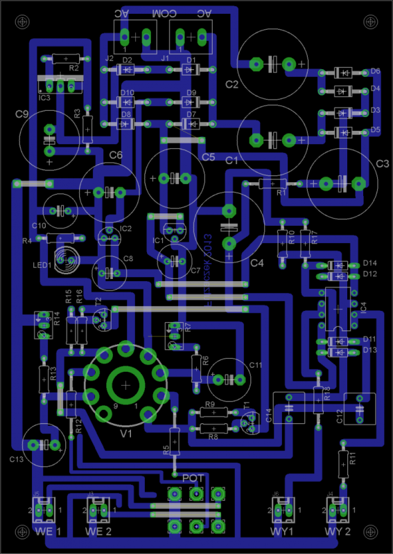

Soha 1 nie działa :( pomocy
PJT
gdy podłączam zasilanie lampa byłyska, a potem pali się cała, napięcie na grzejnikach wynosi ok 20v ale nie potrafie znaleźć błędu w zasilaczu :( Pomozcie
https://www.audiostereo.pl/topic/106502-soha-1-nie-dzia%C5%82a-pomocy/
Pewnie stąd że jest nieprawidłowo podłączony. W takiej konfiguracji jak na rysunku powinien działać, tyle że R2 powinien być mniejszy ok. 200 Ohm ale wówczas R3 trzeba obliczyć ze wzoru Uwy=1,25 x (1+ R3/R2)

a mógłbyś to dla mnie wyliczyć?
sprawdzałem na kalkulatorze w necie i takie wartosci dawaly 12,6
Te wartości co masz dadzą 12,6 i też to będzie działać. W notach aplikacyjnych producenta z jakichś powodów ten opornik R2 jest dużo mniejszy. Możesz go podłączyć na tych rezystorach które masz. Gdybyś chciał je zmienić to zakładając że R2 będzie np. 220 Ohm, R3 powinien mieć 2k. Jeśli zamiast tego wstawisz tam potek regulacyjny 2,2k to będziesz mógł sobie to dokładnie wyregulować

czy napewno mam dobrze podlaczone te rezystory z dzielnika napiecia ? bo na oryginalnym schemacie jest inaczej
No przecież narysowałem Ci jak to powinno być podłączone, co mam jeszcze zrobić? Napisać do Ciebie podanie abyś się przyjrzał temu rysukowi?

Da się zrobić. Trzeba go po prostu podłączyć poprawnie.

Na przykład tak. Przetnij ścieżki w miejscach gdzie są czerwone kreski. Następnie dolutuj dwa przewody. Na rysunku to są zielone kreski i już

Niestety, kolego, pomijając wszystko to ta płytka jest całkowicie skopana.
Wejścia i wyjścia sygnału na wspólnej ścieżce masy do niemal pewny generator.
Lepiej przeprojektuj te druki, bo szkoda Twojej pracy.

nie bardzo rozumiem,Stern zrobiłeś drutem połączenie które przerwałeś na druku

Faktycznie, Stern zaliczył wpadkę.
Należy przeciąć tylko jedna ścieżkę, tę nad rezystorem R3 i jego (rezystora R3) górny (odcięty) pin podłączyć do pierwszej (lewej, zaznaczonej na grafice kropką) nogi IC3.
Reszta pozostaje bez zmian.
Dzięki za czujność, rzeczywiście zrobiłem błąd, niemniej jednak nawet zrobione tak jak narysowałem będzie działać tak samo:)

Tak powinno być:)

dzieki, naprawilem i mam napiecie takie jak powinno byc.. mam jednak problem - po podlaczeni zasilania lampa błyska i potem żarzy sie normalnie.. czym to jest spowodowane i czy tak powinno byc ?
Tym, że prawdopodobnie lampa jest produkcji RFT. Te typy tak mają.
