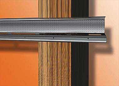

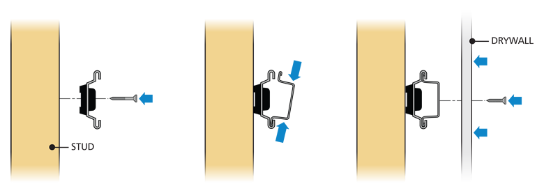

to jest konstrukcja podobna do ściana dźwiękoszczelnej, ale bez elementów izolujących na wyższych częstotliwościach (wypełnienia)
tak elastycznie jak się da tj. zamiast wkrętów itp. klej dający elastyczną spoinę
np. tak - do ściany specjalne klipsy, np. jak na rysunku 1, do tych metalowe elementy sprężynujące jak na rysunku 2 (analogiczne do takich - bo w tym systemie jak widać mocuje się nie do klipsów a bezpośrednio do ściany, można i tak) i do tych elementów płyta gk klejem elastycznym, można do istniejącej ściany, nie trzeba odsłaniać konstrukcji czy dokładać belek
co do zakupu elementów i szczegółów wykonania można zapytać np. tutaj:
to nie reklama, po prostu mają takie elementy i wydają się sensowni
