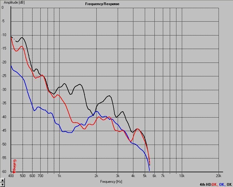

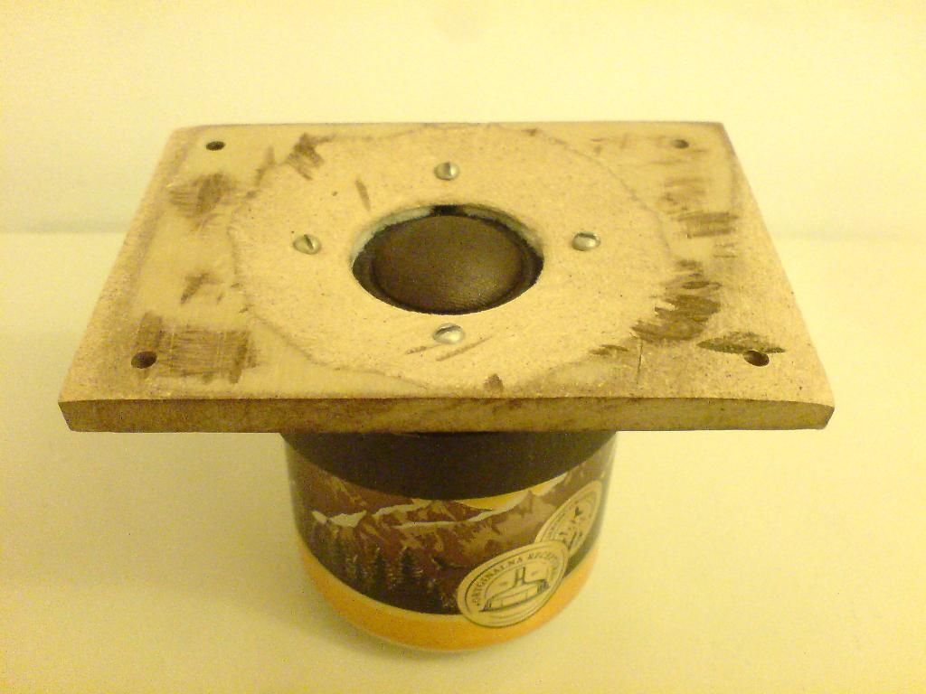

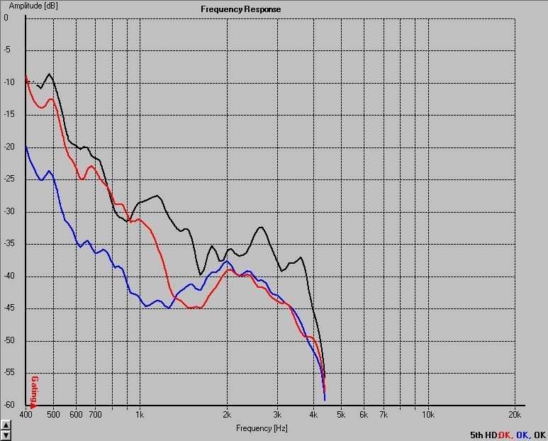

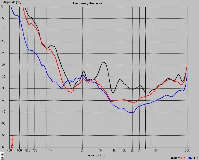

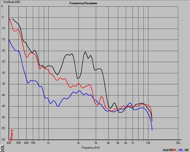

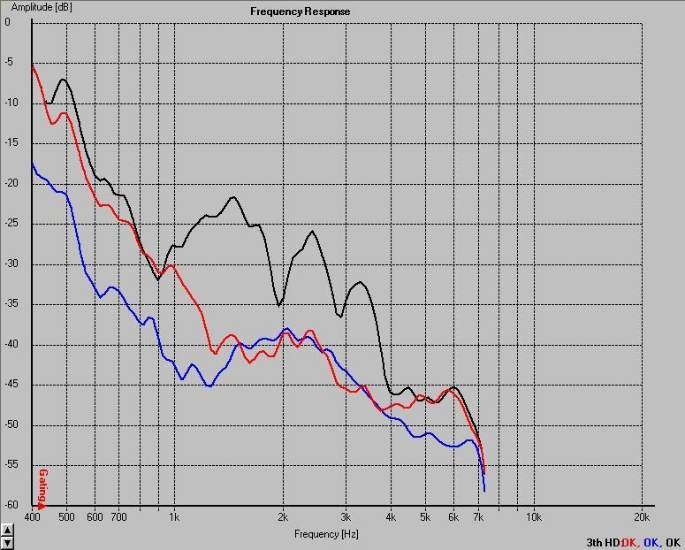

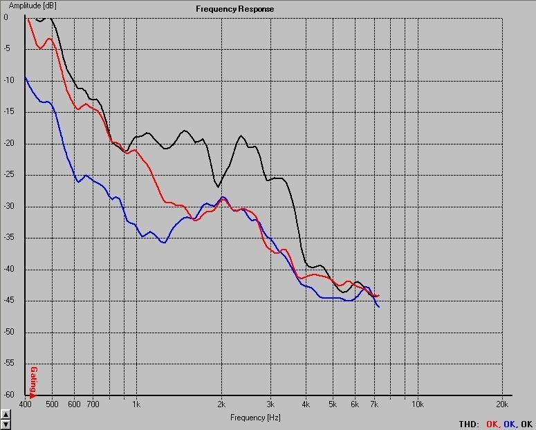

Mam zamiar zrobić jakieś kolumienki podstawkowe na Tonsilach GTC11/100 i GDN13/40/2, więc postanowiłem najpierw sprawdzić możliwość modyfikacji głośników. Zmodyfikowałem więc GTC11/100 kupionego w 1996 r. Na razie jest w stanie prototypa.
Poniżej pomiary jakie wykonałem w tej samej obudowie o szerokości przedniej ścianki 21cm z odległości 0,5m przy nieznanej mocy. Głośniki były połączone przez kondensator 3,3uF.
Czarny - oryginalny GTC11/100.
Czerwony - głośnik zmodyfikowany.
Niebieski - STX GDWK AWX zakupiony na początku ich produkcji (obecne sprzedawane chyba mają inne charakterysyki).
Z tego co widzę na zdjęciu, to GTC zyskał komorę rezonansową. Czyli był rozwiercany. Widzę też "nowy" front. Jakieś jeszcze modyfikacje?
Czy prócz pomiarów były jakiś porównawcze odsłuchy?
