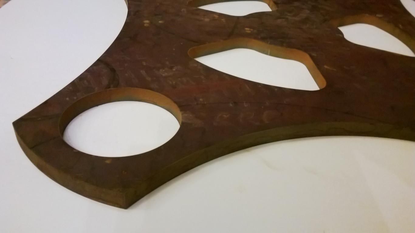

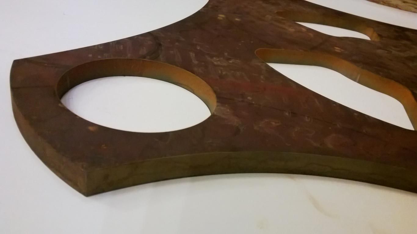

Cięcie wodą przed chromowaniem.
A tutaj cięcie laserem. Są jeszcze mniejsze rowerki ;)
