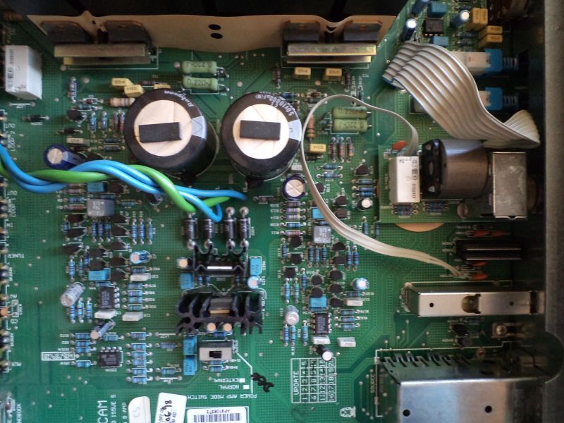

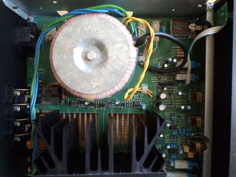

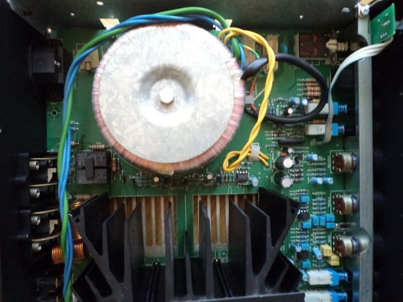

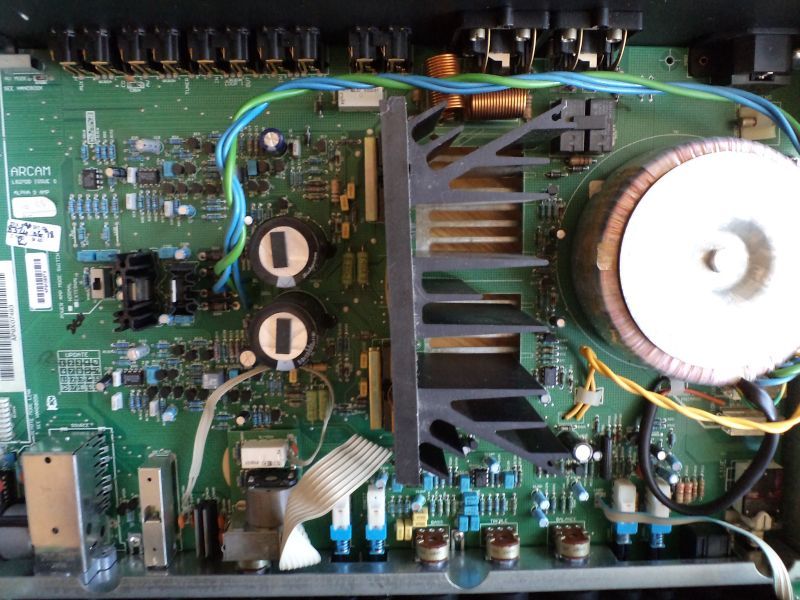

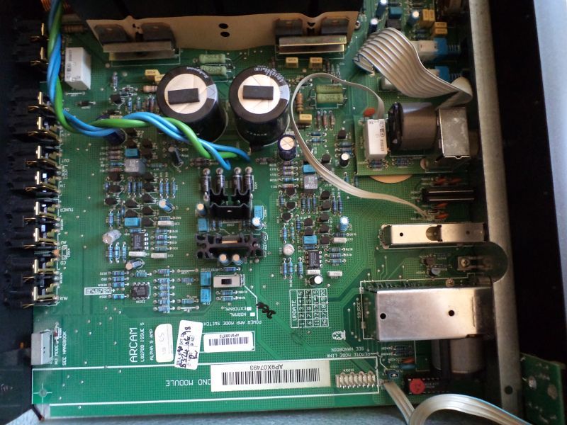

Kupiłem niedawno integrę Arcam Alpha 9 i mam taki problem.. prawy kanał gra nieznacznie gorzej niż lewy , tzn. wysokie tony są jakby przytłumione , nie wybrzmiewają tak wyraźnie jak w lewym kanale. Sytuacja taka ma miejsce nawet przy wyższych poziomach głośności. Przed tym Arcamem moich kolumn (MA BX2) słuchałem na dwóch innych wzmacniaczach i nie było tego typu problemów. Co Waszym zdaniem jest nie tak z tym wzmacniaczem? Szukam też kogoś znającego się na rzeczy , kto obejrzałby ten wzmacniacz i spróbował go naprawić - najlepiej z Lublina, bo tu mieszkam.
Załączam fotki...
Jak dla mnie winę za taki stan rzeczy ponosi przełącznik źródeł... To bardzo czesty powód nierównego grania tego wzmaka. Proponuję dla sprawdzenia połączenie wyjścia Tape 1 z wejściem Tape 2 i włączenie przycisku Procesor / Tape 2. Wówczas zmieniamy źródła dokonujemy prawym przełącznikiem wejść Record / Tape 1...
Jesli przy takim "obejściu " wadliwego przełącznika nadal jest coś nie tak, wówczas trzeba szukać gdzieś indziej :-(
Zrobiłem tak jak radził ricky... i nic to nie zmieniło, prawy kanał ciągle jest przymulony. Co do przebicia, to wydaje mi się że kable posprawdzałem już dokładnie. Ale spróbuję jeszcze inny głośnikowiec podłączyć. Chociaż jak pisałem z poprzednimi wzmacniaczami nic takiego jak teraz się nie działo.
A jeśli to nie jest kwestia uszkodzonego selektora, to jak sądzicie, co może być w tym wzmacniaczu zrypane??
Wyjście sygnału z przedwzmacniacza na stopień końcowy - kondensatorki na wejściu w stopniu końcowym
