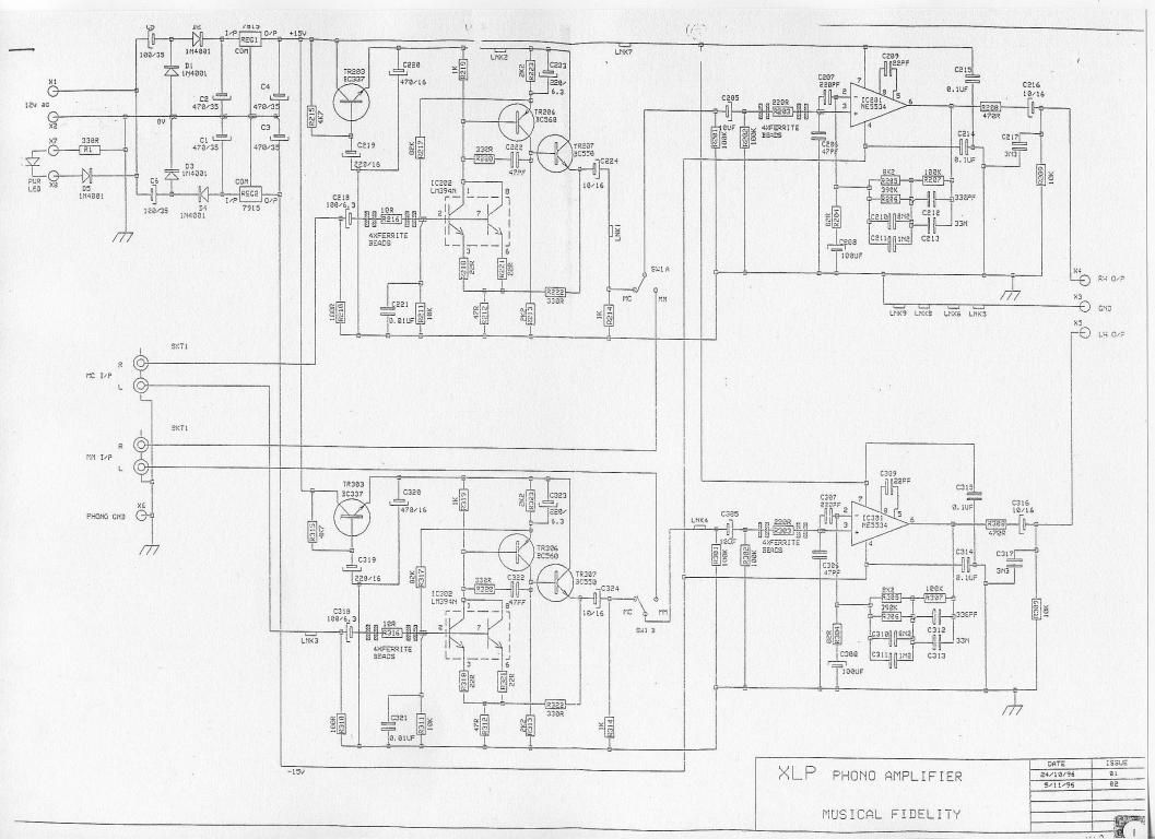

Komercyjne konstrukcje przedwzmacniaczy gramofonowych, zwanych popularnie phonostage'ami, "puszkami", "boxami", itd. itp. Na początek znany "prosiaczek" brytyjskiej firmy Musical Fidelity XLP z pierwszej serii produkcyjnej. Druga połowa lat 90.

Pierwszy był prosiak typu zaginione ogniwo czyli lampowy bufor X-10D na lampach E88CC, który miał za zadanie z budżetowego cedeka zrobić hi-end, pozostałe na tych samych lampach były słuchawkowiec X-CANS oraz pre liniowe. Z czasem Musical przesiadł się na lampy miniaturowe typu 6111, ale to już zupełnie inna opowieść. X-LP zawsze był całkowicie półprzewodnikowy. Pierwsza wersja wykorzystywała oryginalne super-ultra szumne LM394 (wygląd jak scalak ale w środku siedzi 200 tranzystorów bipolarnych), które są tutaj połączone równolegle, dalej to zysk w postaci 14-krotnego obniżenia szumu wnoszonego przez tak skonstruowany super-tranzystor. oraz oryginalne NE5534AN Signeticsa. W wersji drugiej X-LPSv2 wprowadzono substytuty (tranzystor wejściowy MC SSM2210 (?) oraz "pisankę-malowankę" scalak o iście erotycznym symbolu SSMF069. Trzecia wersja otrzymała prostokątną budę, przy czym bebechy są takie same jak w dwójce. Natomiast V-LPS po części nawiązuje do pierwszej wersji, inny jest jednak zestaw półprzewodników i mała płaska jak duża paczka papierosów obudowa.
