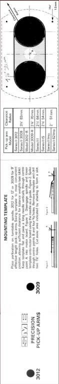

Witam potrzebne wymiary do armbordu- podstawki ramienia sme 3009 jak to
lub to
Gramofon Thorens TD 318 niestety nie mam mozliwosci zeby samemu zmierzyc podstawki ramienia bo ramie zostawilem w innym miejscu a jest mozliwosc zeby ktos mi to wykonal niestety potrzebne wymiary.
dzieki za pomoc

Masz w instrukcji i w szablonach.
Zaloguj się, aby zobaczyć treść (możliwe logowanie za pomocą ) - tu można pobrać
Zaloguj się, aby zobaczyć treść (możliwe logowanie za pomocą ) - tu też
pozdr
Tu masz z 3012 na przykład. Tylko w calach...
