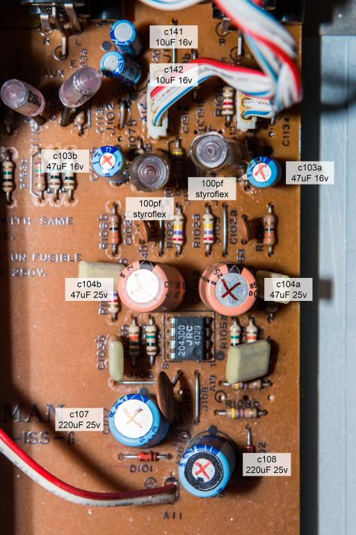

Załączam schemat. L400 na 11. stronie.

Przygotowałem coś takiego już wcześniej, dla siebie;
od razu też sekcja phono przy okazji; post-54492-0-07376400-1410119420_thumb.jpg
Na pewno nie rozjaśni Mundorf M Cap na 400V ale można by się pokusić na coś lepszego .
Czerwony Jantzen jest dużo lepszy ale jest rozdzielczy , mniej barwny . Jednak żeby wiedzieć jak to zagra w tym układzie i u Ciebie byś musiał wstawić tego M-Capa , pograć z 2-3 tygodnie i opisac swoje wrażenia . I to by był punkt wyjścia do szukania tego właściwego konda .
