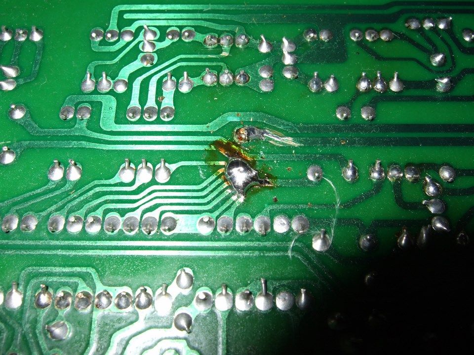

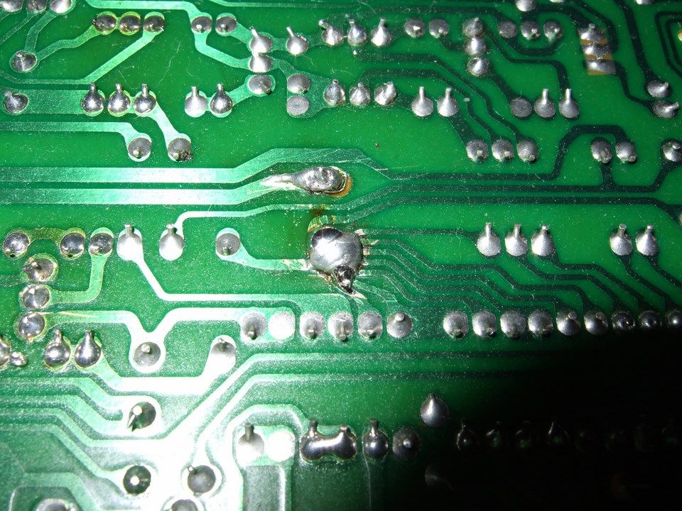

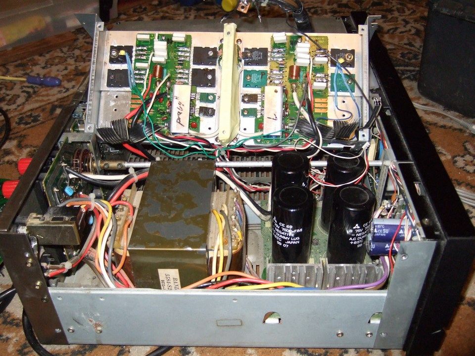

Hk 6800 do naprawy i tuningu. Spalony 1 kanał. Wzmak byl w naprawie po naprawie 1 kanal pierdzial i potem padl. Kilka tranzystorów znalazlem sprawnych ale ze słabą betą, kilka spalonych, trochę rezystorów. Powodem problemu są pęknięcia druku na płycie driverów - na zdjeciach, z drugiej strony sa wysokie kondensatory i to peka. Naprawa długa i droga zw na rozbudowanie wzmacniacza - konstrukcja całkiem szalona rozdzielone polowki sygnalu i symetryczna od wejscia do wyjscia bez kondensatorow sprzegajacych, dziś się takich nie robi. Po uzyskaniu parametrów wg serwisówki czas na tuning. Wzmacniacz grał mocnym basem, jak zza ściany, srodek i góra pasma bez mocy i bez wyrazu, podkręcenie głośnosci skutkowało przesterami jak by miał 30W na kanał. Zrobiłem tuning - scaliłem razem zasilacz obu kanałów, dołozyłem mundorfy i mkp do istniejacych kondensatorów w zasilaczu glownym i sygnalowym, rozebralem wszystkie plytki - przednia, tylna, przelutowalem zasilacze - luty bardzo byly zmeczone, wszystkie zasilacze dostały kondensatory styrofleksowe. Następnie osobna masa sygnałowa do koncowki mocy i wejscie bezposrednie (jako opcja). Usunalem przelacznik 4/8 ohm przelaczenie w trakcje pracy uszkadza wzmacniacz, poza tym napięcie na 8 ohm +-80V jest bardzo ryzykowne.
Po tuningu - najlepszy wzmacniacz jaki słyszałem do tego pory. Pomimo zasilania obciętego do +-56V zagrał tak że wgniótł mnie w fotel. Pojawiła się przestrzeń oraz soczysta, bezposrednia i mocna srednica i góra pasma. Dzwięki wiolonczeli i fortepianu są tak szczegółowe że słychac włoski na strunach i tak potężne że trzęsą ścianami. Dzwięk ma niesamowitego kopa i dynamikę, to trzeba usłyszeć żeby uwierzyć tak można. Wzmacniacz cieply, wciągający i muzykalny. Dzwięk potężny jak w operze, Hk6800 bez problemu doprowadził moje głośniki do granicy wytrzymalosci. jedyny mankament - poluzowany bas, znam przyczynę ale nie ruszałem ze względu na koszty i rozbudowanie tego urządzenia. Przy calosci dzwieku mankament bez znaczenia.
Klient odebral, banan na twarzy i komentarze po odsluchu bezcenne. Poluzowany bas dalo sie skompensowac aranzacja i ustawieniem pokoju odsluchowego.

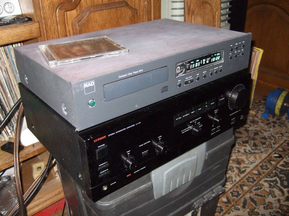

Dostalem kolejno luxmana lv-101 i cd nad 514.
Luxman jeden kanał szalał, trzaski stale i takie tam. Powod jest taki ze to wzmak czesciowo na mosfetach a sciezki sa blisko siebie i ma moduly driverow lutowane w plyte i pekaja te sciezki. Sciezki czesto lutowane. Przegrzany laminat zaczal przewodzic prad a mosfetom wiele nie potrzeba... Luxman po naprawie takze do tuningu. Gral slodko ale zimno i tak beznamietnie. Dalem typowy dla mnie zestaw kondensatorów i ozyl, zimno zginelo pojawila sie przestrzen, detal i fajna barwa. Dalem chinskie ciezkie kondensatory na zasilanie i tu ciekawostka - pojawil się potezny fundament basowy, zagral jak wzmacniacz kilkukrotnie mocniejszy. Jak to teraz gra? Tak jak luxman powinien - czyli lampowo - tak, one grają podobnie :) słodko, miło, zapływająco i relaksująco, z ta różnicą że na potężnym basowym fundamencie. Bas dobrze kontrolowany. Całkiem fajny wzmak.
Nad 514 przyjechał w częsciach, wszystko osobno, zakurzony bo lezal luzem gdzies w warsztatcie lakierniczym. Duzo czyszczenia mycia itd, nowy laser. Poskrecalem, gra. Bardzo dobrze brzmiący CD, jest on na przetwornikach MASH ale tu grają zupełnie inaczej. Zestawiony z luxmanem, puscilem kilka plyt z metalem, i ooo.. to się jak najbardziej nadaje do tego! Bardzo fajnie się słucha. Dzwięk metalu nie jest suchy i nijaki, ma dynamikę, detal cieplo i barwę. A jak coś się nadaje do metalu do nadaje się do wszystkiego...
