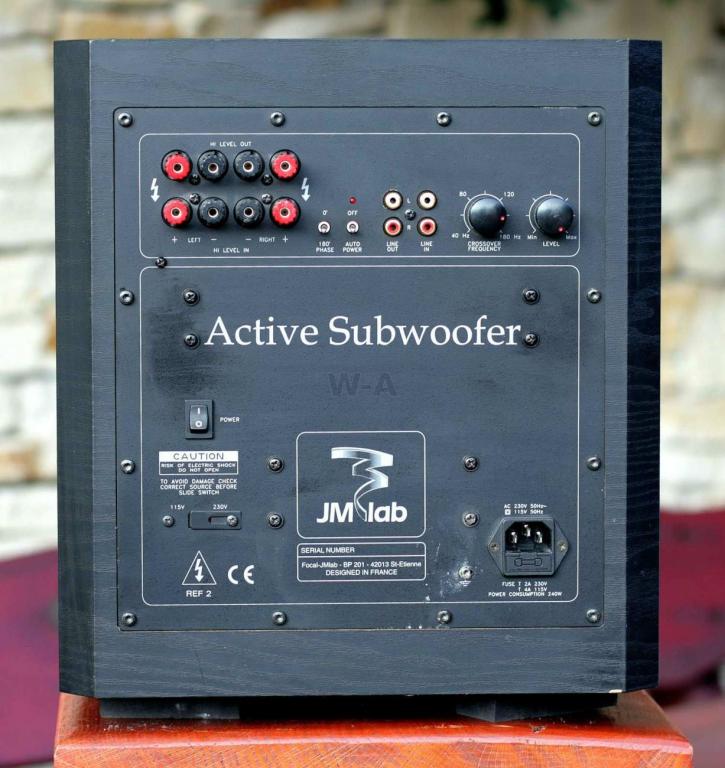

Barthezz - ja tam sie dobrze nie znam, ale wg mnie nie da się podłączyć tego suba pod Twój wzmacniacz, gdyż subwoofer ten posiada tylko wejście low-level (czyli tak jak często podłacza sie np amplitunery KD posiadające wyjście specjalne na sub z od razu przefiltrowaną odpowiednią częstotliwością). Wyjsciem dla Ciebie jest kupno suba ze złączem hi-level - tak jak pisał kolega Justas. wtedy łączysz kablami sub ze wzmacniaczem (poprzez wyjscia głośnikowe we wzmacniaczu), a do suba dopiero podpinasz kolumny :) Mam nadzieje że nie zamotałem za bardzo i że pomogłem,
pozdrawiam :)
Ps, w załaczniku masz przykładowy subwoofer ze złaczem Hi-level - czyli takim jakiego ewentualnie potrzebujesz :)
