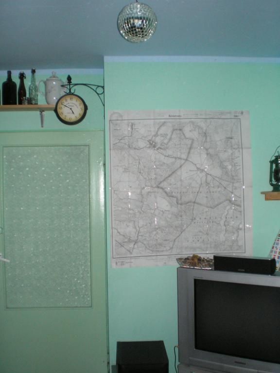

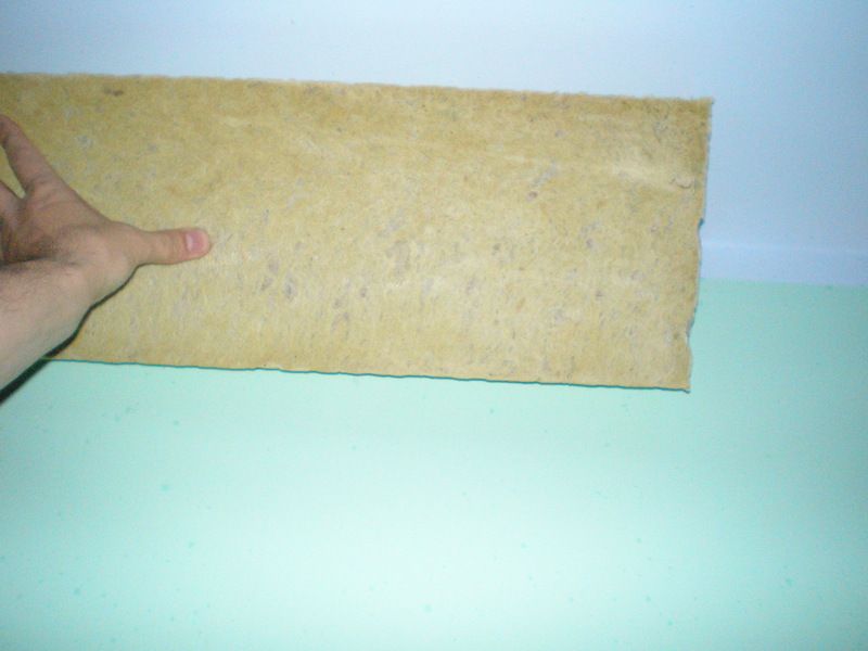

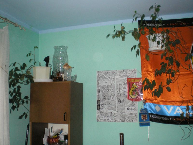

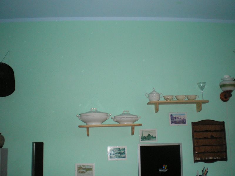

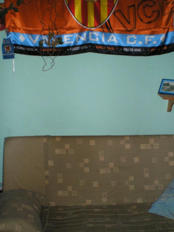

W pokoju 12m2 chcę poprawić warunki odsłuchowe.Celem działań ma być pozbycie się dudniącego w rogach pokoju i przy suficie basu.Przy słuchaniu muzyki na kolumnach stereo dudniący bas nie jest jakoś mocno uciążliwy,ale przy głośnym oglądaniu filmów na kinie domowym już jest.Chcę także nieco wytłumić pokój.Pokój jest niewielki więc nie mogę sobie pozwolić na zbyt wiele dodatkowych elementów zabierających przestrzeń.Myślę o zabudowaniu wełną mineralną o gr.50mm ściany nr 1 (patrz zdjęcie,ściana za telewizorem) .Wełnę na tej ścianie umieściłbym około 2cm od niej a całość pokrył cienką warstwą gładzi tynkowej. Jeśli będzie miało to sens to przy tej samej ścianie w kącie ze ścianą nr 2 mógłbym zabudować rezonator używając do tego regipsu.Zastanawiam się nad zbudowaniem podobnych rezonatorów z tym ,że poziomych przy suficie na ścianach 2 i 3 lub po prostu pocięciu wełny mineralnej na paski o szerokości 25-35cm i przymocowanie jej w tych rogach patrz zdj.pasek.Zamieszczam kilka zdjęć które lepiej zobrazują pole walki :)

Po pierwsze jeśli ten dudniący bas jest poniżej 100 Hz to te 50 mm wełny w ścianie go nie ruszy, więc szkoda twojej roboty. Zacznij od ustalenia na jakich mniej więcej częstotliwościach pojawiają się te dudnienia. Spróbuj przy użyciu jakiejś płyty testowej
Zdjęcia troszkę chaotyczne, ale ja bym tutaj zaczął od ustawienia kolumn i miejsca odsłuchu tak jak należy.

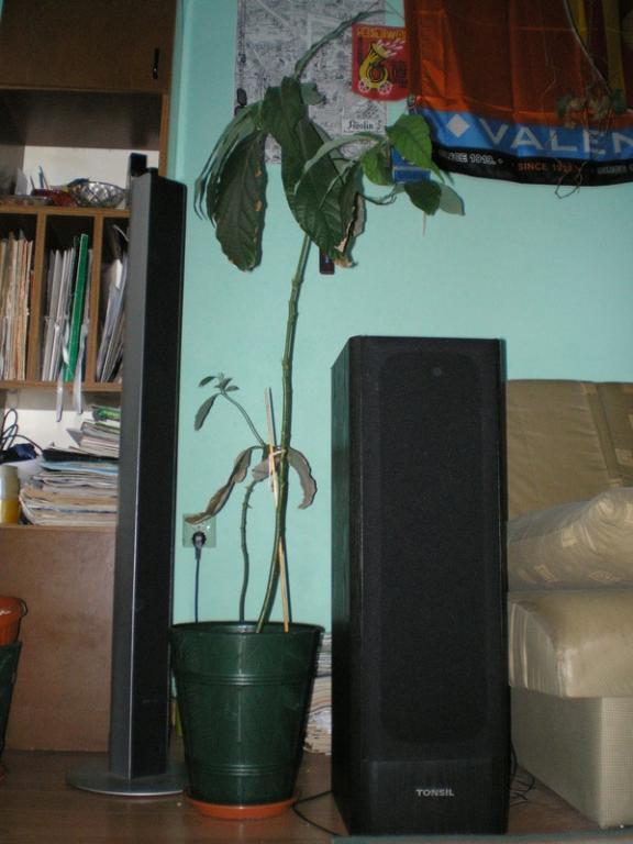

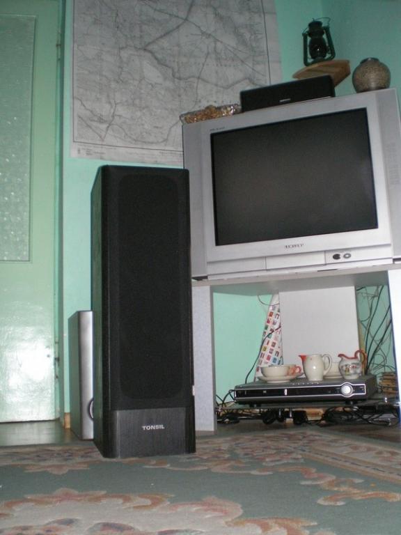

Na TV masz kolumnę centralną, po lewej od TV Tonsil robi za lewy przód, a drugi Tonsil to surround tylny lewy? Dorysuj proszę gdzie siedzisz i która kolumna gra który kanał.
Kolumny Sonata 160 nie są podłączone do kina domowego.Kino domowe jest autonomiczną jednostką a rozmieszczenie jego głośników nie omawiam bo to dla mnie sprawa mało istotna.
Zamieszczam poprawiony rysunek.Kolumna głośnikowa Sonata 160 stojąca przy telewizorze jest prawą a druga no wiadomo :) lewą.Czarnym prostokątem obok biurka zaznaczyłem miejsce,fotel w którym spędzam 90% czasu w tym pokoju.Obok komputera mam bezpośrednio pod ręką wzmacniacz także miejsce moich zasiadek nie może ulec zmianie.Może się wydać zabawne ,ale ustawienie lewej kolumny bardzo mi odpowiada gdyż dzięki temu nie spada mi w nocy z łóżka poduszka bo kolumna jest takim opornikiem :) Ta kolumna jest oddalona od ściany o 66cm a prawa stojąca przy telewizorze jest oddalona od ściany o 45cm.

Tak,kino domowe w systemie 5.1. Przy oglądaniu filmów subwoofer wyciągam spod ściany zza prawej kolumny tonsila gdzie stoi ba co dzień bardziej na pokój co zmniejsza dudnienie basu ,ale na 12m2 przy głośnym oglądaniu nie mam odpowiedniego pola manewru.Filmy na kinie domowym oglądam raz na miesiąc i przy tak rzadkim użyciu mogę sobie pozwolić na pewne ustępstwa ,ale w omawianym temacie głównie zależy mi na poprawieniu warunków odsłuchu dla zestawu stereo którego słucham codziennie.Nie podaję ustawienia kolumn kina domowego gdyż jest to dla mnie sprawa znacznie mniej istotna.
