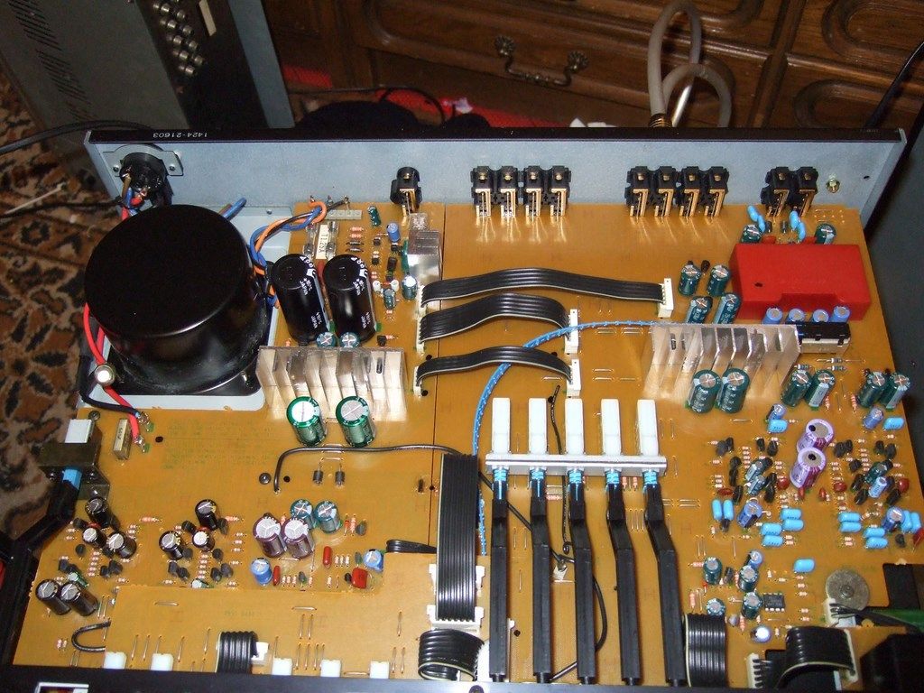

Jest to preamp. Kupilem bo mam koncowke 22 i chcialem do kompletu.
Jest to preamp w calosci dyskretny. Jest jeden scalak jako wzmacniacz sluchawkowy - i daje rade.
Składa się z preampa MM i MC - okolo polowa uzytych częsci, preampa głownego który gra jako jedyny przy zrodlach innych niz gramofon, preampa realizujacego zgodny w fazie kontur, oraz bardzo rozbudowanego wielosekcyjnego zasilacza, tez na elementach dyskretnych. Trafo toroid w metalowej puszce.
Kazda sekcja wzmacniajaca ma swoj wlasny zasilacz.
regulacja barwy jest na sprzezeniu preampa glownego.
preampy są zbudowane tak jak koncowki mocy - podobna architektura, calkowicie symetryczna.
Cel moda - znalezienie takiego setupu który jak najmniej zmienia dźwięk. Niby banalna sprawa...

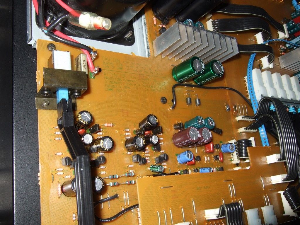

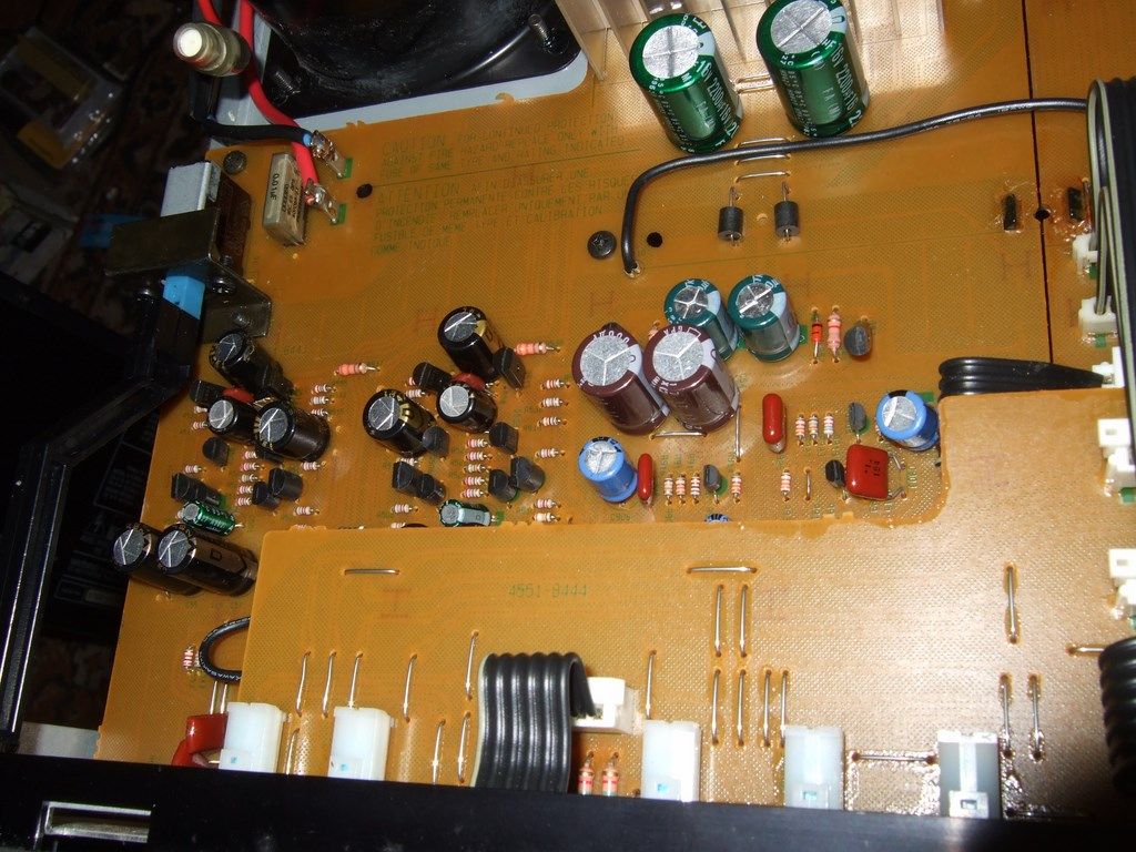

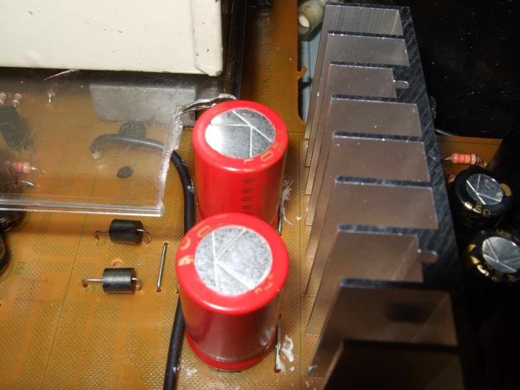

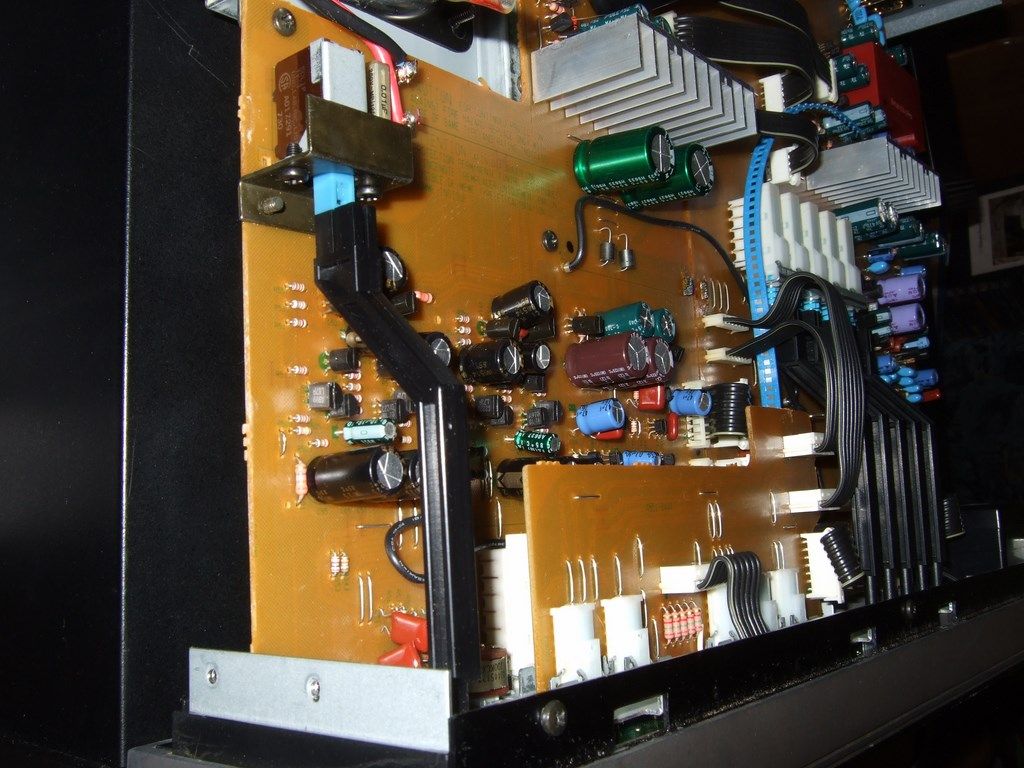

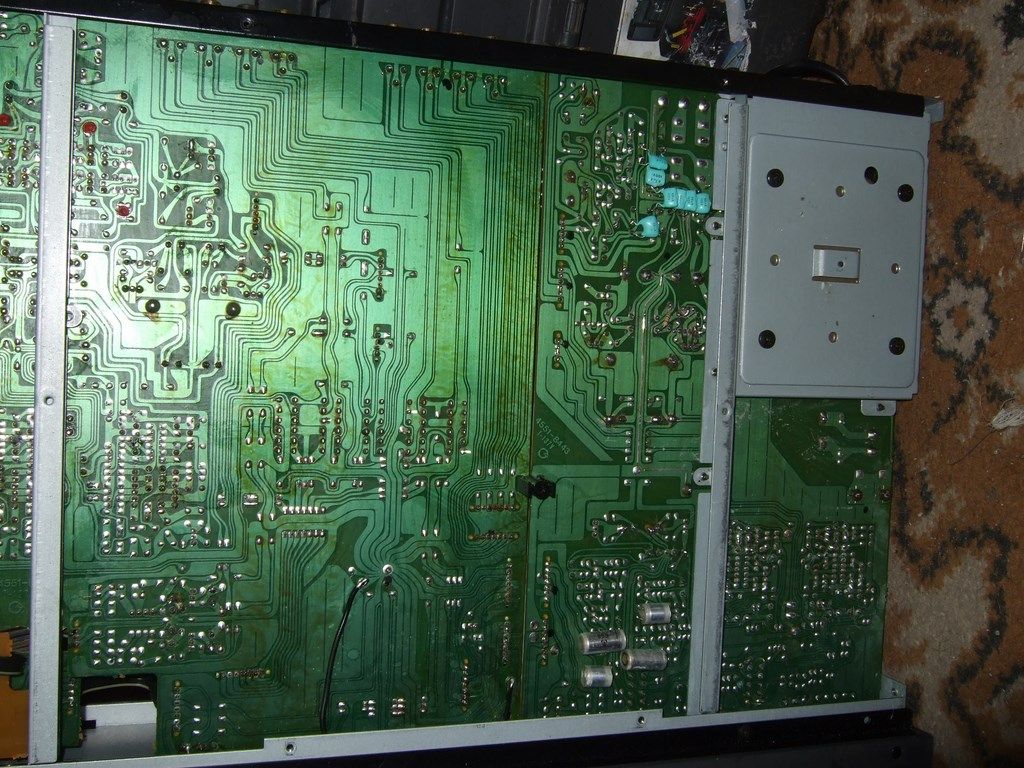

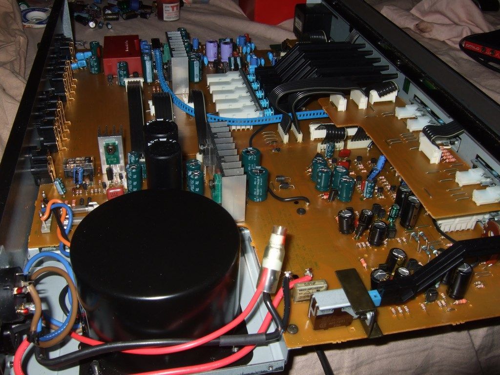

Po calym dniu lutowania i sluchania wyszlo tak jak na zdjeciach.
BG - preamp, zasilacze, oraz jako kondensatory wygładzające przy diodach zenera gdzie nie wiedzieć czemu maja największy wpływ na brzmienie.
Styrofleksy - wyleciały wszystkie oprócz 4 jako boczniki Panasonica FC w torze w filtrze kontur.
Panasonic FC - Na wyjsciu zasilacza dla preampów MM i MC spowodował fajny przestrzenny bas. Tylko tam. Podobny efekt na zasilaczu MC na diodzie zenera oraz na diodzie zenera wzmacniacza sluchawkowego - ale tam celowo do skontrowania Rybycona ZLH.
TK - wylecialy wszystkie za wyjatkiem zasilania przekaźnika i podswietlenia klawiszy i tych 2 rozowych
Nikichon Muse - jako kondy zasilania pre MC oraz kond wejściowy preampa. Nie mialem malego BG.
Rubycon ZLH - obadzilem prawie caly ten przedwzmacniacz nimi i wszedzie produkowały irytujacą górę pasma i je wyjmowałem. Niezależnie gdzie je wlozyłem nawet tylko 2 sztuki nawet trzy przecznice dalej zawsze podbijały ten sopran. Oprócz tego sopranu wszystko na najwyższym poziomie. Finalnie zostały tylko 2 sztuki w wzm. słuchawkowym bo tam siedzą za rezystorami 220ohm i nie dość że grają genialnie - wzmacniacz sluchawkowy był jak muł - to nie wpływają na granie reszty.
4 chinczyki wsadzone jako filtr zasilania w pre MM. Wybrałem te grające najniższym basem, flejowatą średnicą i takimże sopranem. wsadzone tam i tylko tam uspokoiły granie całości, dodały gładkości oraz spowodowały pojawienie sie najniższego, jak spod ziemi, basu. czemu - nie wiem. Są one za opornikami, dlawikami, kondensatorami, zasilaczem stabilizowanym dyskretnym na tranzystorach, kolejnymi opornikami - 22ohm - a pomimo to wplywają na brzmienie preampa który jest za takim samym zestawem czesci, tyle że z drugiego końca.
gra - zobacze jutro bo noc jest ale pierwsze wrazenia - duzo czysciej, miekko, plastycznie, więcej instrumentow slychac, sopran nie drażni i kilo dobrego, fajnego basu.
zupelnie inaczej jak wczesniej.
Włączyłem, słucham, i jestem w koncu zadowolony. Tak zostanie
Gra preamp teraz łagonie jak baranek, cieplutko, basik mruczy, zapływa, czystośc przeogromna i wszystkie niuansiki słychać, sciele się przy podłodze i snuje po ścianach, troche magii w tym dzwieku jest. Sopran jest czysty, okrągły, wyraźny, dźwięczny ale delikatny, tak jakby go nie było, ale jest. Nie denerwuje. Środek wyłożony jak z łopaty ale tez delikatny. Nie poznaje sprzęta....
Zmieniam oficjalnie zdanie - Preamp Jest Potrzebny. Bo takich rzeczy z dźwiekiem nie da się zrobić końcówką z potencjometrem, to jest przepaść, Panowie i Panie.
Nie gra to neutralnie, ale gra pięknie.

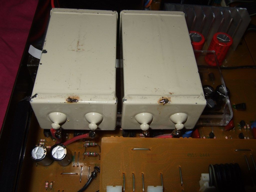

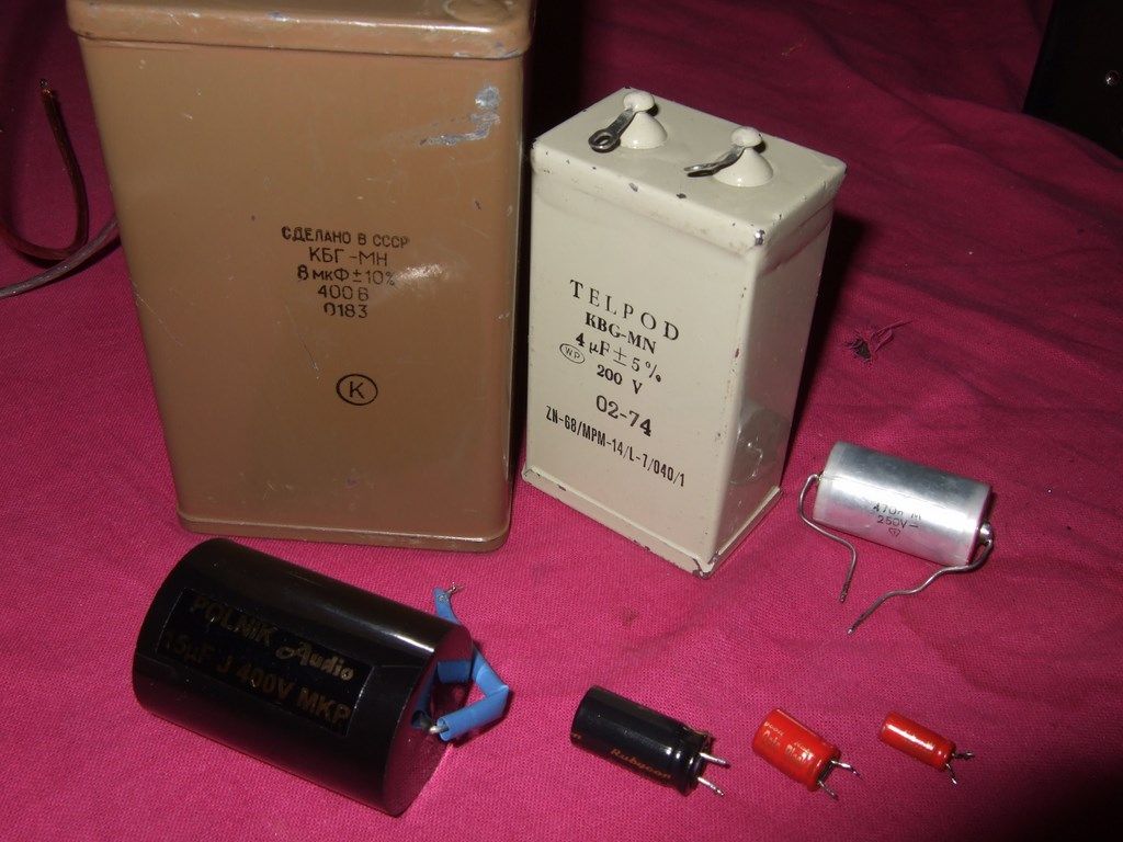

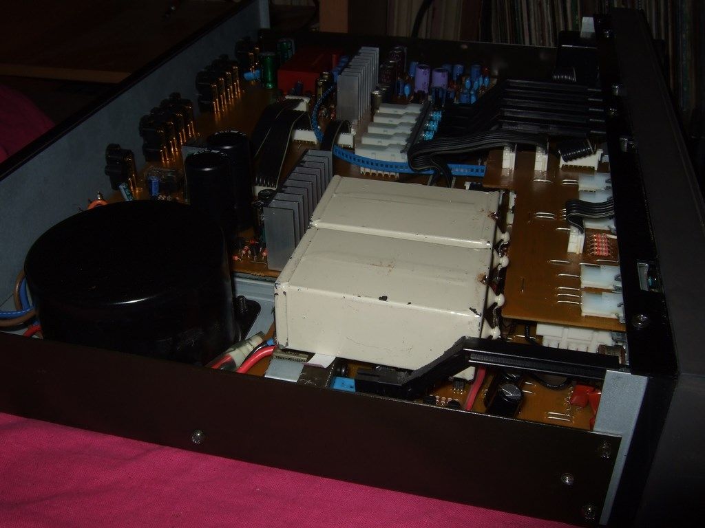

na probe wsadzilem olejaki kbg-mn. W zasilanie wsadzilem Bg-N. Poki co rozczarowanie, BG-N broi. Góra leposza ale srodek się schował i bas jest rozlazły i nieczytelny.
Sam kbg-mn na wejsciu gra ciut lepiej od mkp.
Poslucham troche i raczej na pewno wroce do tego co było wczesniej.
Zaskoczony jestm dziwnym graniem black-gate n i nx, zapakowalem i w tor i w zasilanie i zachwycony to nie jestem. Poczekam, zobacze.
BG-N wcale nie są takie nonpolarne. w jedna strone zachowuja sie inaczej niz w druga, na tyle mocno ze moge ustalic gdzie jest ktory biegun pomimo obcietych nozek. Trzeba sprobowac super-e czyli po 2 kazdy odwrotnie. Jak to nie pomoze to wylecą.
Po 48 h zaczyna być to akceptowalne dzwiekowo. O ile PIO nie zmienia za wiele w stosunku do MKP oprocz wiekszej gladkosci i czystosci to BG-N robi dramatyczna roznice. Siedzi jako glowny kond zasilacza zaraz za stabilizatorem. O ile z poczatku bylo zle to po 48h pojawila sie srednica, zmniejszylo sie znacznie zakolorowanie, sopran stal sie krystaliczny i wyrazny, idacy wysoko, pojawily sie kontury, bas wycofany ale obecny i zaczyna byc wyrazny. schodzi bardzo nisko.
poniewaz idzie to w dobrym kierunku - wyjalem BG-N, zapakowalem BG-F celem porownania po 48 H i zrobilem super-e z 4 BG-N. Ciekawy jestem jak to zagra.
BG-F po wlozeniu nie robia takiego rozpierdolu z dzwiekiem jak BG-N. BG-N są bardzo dzwiekowo podobne do Rubyconow ZLH z tym że o ile ZLH po wlozeniu graja wiadomo jak to BG-N co chwile inaczej i z poczatku nieznosnie.
Z kondow na sygnale - najlepiej zachowal się ruski PIO kbg-mn ale nie miesci sie, potem kbg-mn telpoda ktory wsadzilem, potem styrofleks - pomimo malej wartosci nawet byl bas, potem mkp i na koncu bg-n ale te sa niewygrzane i byc moze dlatego - strasznie koloruja. Zajme sie tym pozniej jak ogarne zasilacz, bo poki co jak sie zapakuje w tor i zasilanie to nie idzie tego sluchac.
