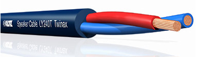

A który z kabelków głośnikowych mają w sklepie?
A tu cała oferta Klotza
Zamówienie na La Grange przed chwilą zostało złożone.
Kabelki głośnikowe ze stajni Klotza (ceny brutto):
LY215TSW - 6,6PLN/mb
LY225TSW - 10,1PLN/mb
LY240TSW - 20,5PLN/mb
Niestety nie wiem skąd mają w sklepie takie oznaczenia, ale ten ostatni, to właśnie 2x4mm^2.
