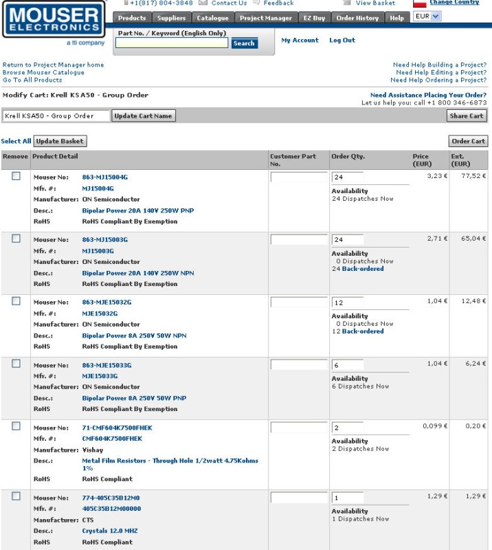

Pojawia się coraz więcej zamówień na podzespoły z Mouser'a składanych przez osoby spoza wątku "pcb krell ksa 50". Moja inicjatywa i chęć podjęcia się organizacji tego zbiorowego zamówienia miała na celu wykorzystanie przez osoby budujące clona Krell KSA50 możliwości niejako "przy okazji" domówienia jeszcze innych podzespołów potrzebnych do innych projektów. Zajmowanie się organizacją tego przedsięwzięcia pochłania mój prywatny czas, ale chciałem rozwinąć ten wątek o kolejną modyfikację projektu KSA50. Niestety nie jestem w stanie zajmować się zbieraniem zamówień dla całego portalu audiostereo. Zatem proszę nie przysyłać zamówień tylko na podzespoły nie związane z projektem KSA50. Tym bardziej, że oprócz zbiorowego zamówienia w Mouser, organizuję równolegle mniejsze zamówienia w Percy Audio i Elfa.
Oto obecny stan zamówien. Proszę o ewentualną weryfikację. Zgodnie z ustaleniami, termin składania zamówien upływa w środę wieczorem (późnym wieczorem).

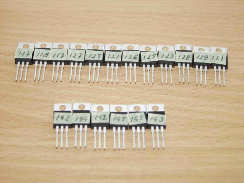

Oto zdjęcia sparowanych MJE15032/MJE15033 ON Semi i 2SC2238/2SA968 Toshiba. Tranzystory NEC 2SC1845/2SA992 nie dały się sparować z tej ilości, którą posiadam, więc dzisiaj jeszcze ich dokupię. Zatem pozostaną do sparowania tranzystory z Mouser'a (MJE15032/MJE15033) i dokupione NEC 2SC1845/2SA992 i Toshiba 2SC2238/2SA968. Tranzystory Toshiby będzie można łatwo sparować, chociaż mają ok. 30% rozrzut wzmocnienia. Tranzystory MJE15032/MJE15033 mają rozrzut wzmocnienia w zasadzie ok. 5% z kilkoma wyjątkami 10% (na niewielkiej ilości 12 + 6 szt.). Zatem doskonale będzie można je połączyć w pary. Tranzystory NEC 2SC1845/2SA992 mają również bardzo niewielki rozrzut wzmocnienia w każdej grupie (NPN i PNP) - ok. 5%, jednakże rozbieżność między grupami wynosi ok. 30% na korzyść grupy PNP. Kolejna partia tranzystorów NEC powinna dotrzeć za 10-14 dni). Oczywiście wszystkie zmierzone tranzystory mieszczą się w wartościach podanych w notach katalogowych. Wszystkie zmierzone tranzystory mają swoje indywidualne numery, a ich wyniki pomiarów są zapisane w Excelu, więc zawsze można dokupić (w przypadku uszkodzenia) dany typ z określonym h21E.

Zamieszczone przed chwilą zdjęcie sparowanych tranzystorów robi wrażenie. Dużo pracy w to włożyłeś.

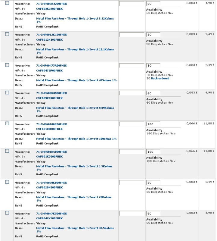

Oto aktualne zestwienie zamawiających:
Dziś wyślę każdemu zamawiającemu zestawienie zamawianych podzespołów z cenami zakupu, shippingu, kwotą do zapłaty i numerem rachunku bankowego. Tak, jak się umówiliśmy na wpłatę czekam do poniedziałku wieczorem (05.07.2010r.). Podstawą wyliczenia kwoty do zapłaty dla każdego zamawiającego są:
- dzisiejsze ceny podzespołów w Mouser
- dzisiejsze ceny w Percy Audio
- dzisiejsze ceny w Elfa
- dzisiejszy kurs USD w PayPal
- dzisiejszy kurs EUR w Citibank.
Jeżeli na koniec dnia w poniedziałek powyższe wartości ulegną istotnym zmianom, ponownie wyślę każdemu rozliczenie skorygowane o te zmiany. Oczywiście zamówienie do Mouser, Percy Audio i Elfa wyślę również w poniedziałek wieczorem do realizacji.
Z uwagi na to, że zebranie wszystkich zamówień, przeliczenie ich, podsumowanie wszystkiego, etc. zajmuje sporo czasu, brak wpłaty wyliczonej kwoty oznacza usunięcie zamawiającego z listy zamówień.
Jeżeli w przedstawionym powyżej zestawieniu ilościowym, czy w poniższym zamówieniu Mousera inne podzespoły, niż te które zostały mi zgłoszone, proszę o kontakt na PW.

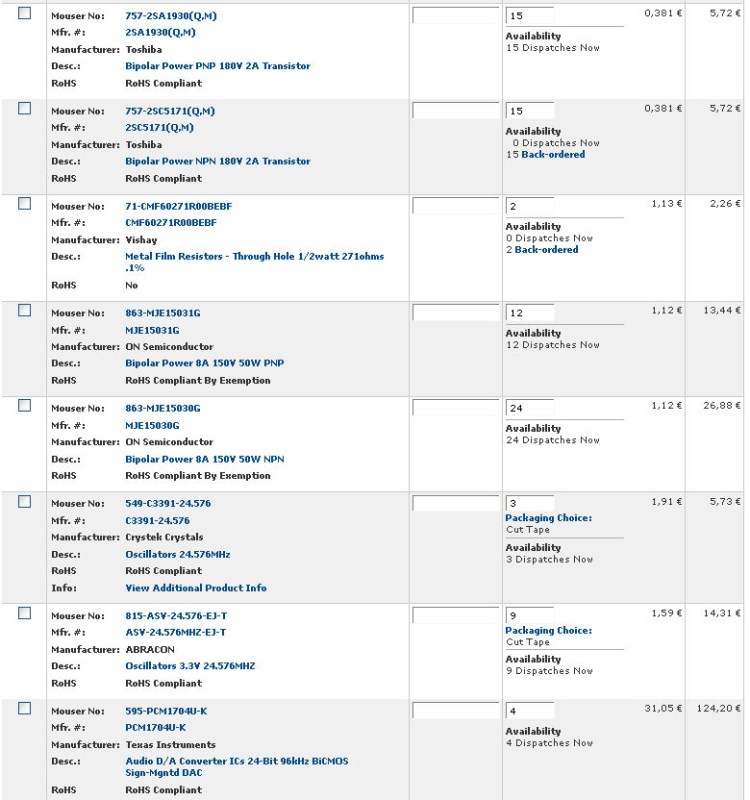

U W A G A !!!
Z uwagi na to, że niektóre pozycje, jak:
- 863-MJ15003G Mfr. #: MJ15003G
- 757-2SC5171(Q,M)Mfr. #: 2SC5171(Q,M)
- 71-CMF60271R00BEBF Mfr. #: CMF60271R00BEBF
- 71-CMF60475R00FHEK Mfr. #: CMF60475R00FHEK
są obecnie nie dostępne, a dostawa w terminie póżniejszym (druga wysyłka z Mouser), kosztuje dodatkowe 42EUR, proszę osoby które są zainteresowane w/w podzespołami o informację:
- czy zamawiać je
- czy usunąć.
To zastrzeżenie nie dotyczy pozycji:
- 863-MJE15032G Mfr. #: MJE15032G,
ponieważ te tranzystory mam sparowane w 3 kompletach (dla wszystkich zamawiających), które kupiłem dwa tygodnie wcześniej w Mouser.
Niestety, jak widać nie ma tranzystora mocy MJ15003G. Być może, gdy bedą dostępne w terminie późniejszym, warto będzie zrealizować kolejne zbiorowe zamówienie na pary MJ15003G/MJ15004G.
Jeszcze raz: proszę o informację, czy usunąć z zamówienia pary MJ15003G/MJ15004G oraz pozostałe w/w podzespoły (tranzystor 2SC5171, rezystory CMF60271R i CMF60475R).
