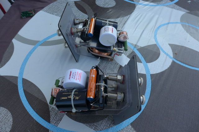

Długo to trwało , ale modyfikacja chyba zakończona .
Kondensatory miały być evo, ale kolega postanowił zmodernizować zwrotnice w swoich rx8 .
Zrobił wszystko na supreme , path i cewkach wax, nawet to co równolegle. Mówiłem , ze szkoda kasy, ale nie słuchał.
Zamówiliśmy razem elementy i dzięki duzemu zamówieniu , supreme wyszły mnie kapkę więcej niz evo, jedynie kond o największej pojemności to evo.
Miałem mase zabawy , dodawania równolegle innych kondensatorów ,ale ostatecznie zostałem przy oryginalnych wartościach.
W tym czasie padly mi kt 66 , zywot kończyły 6sn7 sylvani . Kupa nerwów , bo myślałem ,ze to wina zwrotnicy. Wstawiłem nowe el34 tung sola + 6sn7 rca .
Muzyka dawna , małe składy , kameralna, jazz , rock , jest świetnie, choć myślałem ,ze bedzie jeszcze lepiej..Kosztowało mnie to ok 500zł.

Zwrotkę chciałem zamontować maksymalnie blisko tylnich gniazd,ale ostatecznie znalazła się na spodzie kolumn.Pod kazdy kondensator podłozyłem masę tłumiącą drgania.
Tylne gniazda zamontowalem na płykach alumiiowych wzmocnionych plastikiem w środku, dostałem od kolegi , który robi na tym reklamy.

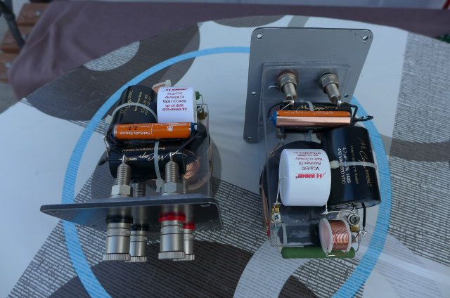

Zwrotki i tylne panele wyglądają tak:
Proszę moderatora o poprawę , przepraszam ,ale zdjęcie miało być jedno i na końcu.
To miłosław tak zrobił.
Czy to są zdjęcia ostatecznej wersji zwrotek ?
Pisałeś o jakichś kablach solid, a tu niczego takiego nie ma; same, tfu, linki.

Chciałem zamontować ją na tylnym panelu, ale na sklejce było najszybciej.Może to kiedyś przebuduję.
Też mi te kabelki nie do końca pasują . Łączą tylnie gniazda ze zwrotnicą.
Zwrotnice i głosniki - audioquest meteor 88, tyle , że połówkę tego kabla rozprułem i dałem jak pisałeś pojedynczy cienki przewód.
