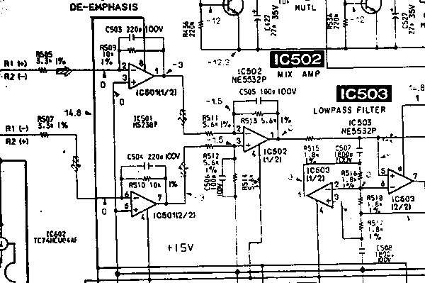

Ufff, ale dostalem lanie za te WO od stożka ;-) A tak na powaznie to gdzie dwoch Polaków tam trzy opinie. Z jednej strony zgadzam sie, ze jednolite uklady moga dac w efekcie bardziej spojne brzmienie. Ale z drugiej strony gdyby tak sadzic to trzebabyloby miec takie same scalaki w stole mikserskim, we wzmacniaczach mikrofonowych itp... itd....
Sam Sony w przetworniku I/V zastosowal nie NE5532 ale M5238P. NE5532 sa jedynie w jako zyrator i wzmacniacz liniowy sterujacy stopniem wyjsciowym na mosfetach. Czyli w torze mamy trzy rozne typy ukladow (stopien koncowy tez traktuje jako kolejny rodzaj ukladu). JEsli do tego dojdzie, ze mozliwe, ze sam DAC ma jakies bufory wyjsciowe to ich liczba siega juz 4. Plus kolejne typy ukladow w przedwzmacniaczu i koncowce mocy i niestety ale koncepcja jednolitosci toru jakos traci racje bytu. Tak mnie sie wydaje.
Pierwsze zdjecie to schemat stopnia I/V , drugie stopnia wyjsciowego. Niestety nie posiadam skanera a jedynie aparat cyfrowy. Jakość nie jest rewelacyjna z tego powodu :-(
Piotrek608: Stopien wejsciowy oryginalnie w moim 559 oparty o M5238P ma na wejsciu Fety a nie bipolarne 5532. Teraz jest wszedzie 2134 i gra to dobrze, plus zmieniony zyrator wedle koncepcji stożka (kolejny raz dziekuje). Chociaz momentami wydaje mi sie, ze dzwiek jest nieco osuszony. Ale zaraz musze nadmienic, ze wymienilem juz praktycznie wszystkie oporniki w torze audio na metalizowane, a kondensatorki wszelkie sa polipropylenowe WIMY. Calkiem mozliwe, ze wszystko to musi sie wygrzac i dotrzec. Jest rowniez mozliwe, ze owa suchosc wynika z faktu, iz 2134 nie radza sobie w zyratorach. Ale poki co to czekam na OP275 do zyratorow i na nowe elektrolity.
Jesli chodzi o przetwornik to jest tylko jeden i w serwisowce do 559, jaka zdobylem jest tylko rozpis nożek (z opisem funkcji jak podal stożek) i nic wiecej :-( Chociaz i tak sie ciesze, ze przynajmniej schemat mam kompletny i czytelny)

Mam dobrą wiadomość: układ M5238P nie jest żadnym wyjatkowym układem - to podróbka wczesnych OPA serii 13x.
Tu masz link do noty aplikacyjnej układu: "http://www.datasheetcatalog.com/datasheet/M5/M5238P.shtml".
Jest to fajny chip, ale np. do 2134 się nie umywa - porównaj poziom THD. Na pewno kosztuje mniej w hurcie od w/w a że 559 jest tańszy od 779 to dali ten, zamiast 5532:-)) To moja teoria.
Życzę długiego wygrzewania !
