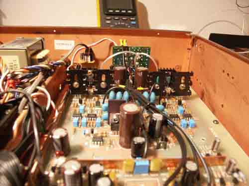

Stwierdzilem, ze temat moze byc nowy poniewaz nie znalazlem tematu, ktory by bezposrednio nawiazywal tylko do tego modelu. Nowa optyke mam juz 4 dni. To kawal czasu i chyba czas najwyzszy zajac sie troche przerabianiem tego odtwarzacza. JAk na poczatek moze nie zbyt ambitnie, dopiero sie rozkrecam. TRanzystory wyjsciowe dostaly po radiatorku z aluminium-to na zdjeciu pierwszym. Na drugim zdjeciu widac, ze wywalilem oryginalne gniazdko dla sygnalu wyjsciowego. W jego miejsce zamontowalem zlocony pin z taka sama złączką. Złączka podłączona jest do nietypowego przewodu jaki udało mi sie zakupić u pewnego rosjanina. Byl on maniakiem konstrukcji krotkofalowych. Stosowal ten przewod w konstrukcjach dla zakresu kilku GHz. Kabelek sklada sie ze sreborzonej miedzi (kilka drucikow) w teflonie. To jest obciagniete ekranem z siateczki ze srebrzonych drucikow miedzianych i calosc jeszcze raz z gory ma teflon. Czy to naparwde teflon tego nie jestem w stanie sprawdzic. Napewno nie chce sie palic, lutownica sie go nie ima (testowalem ustawiajac lutownice na 350 stopni). NIe pozostaje nawet najmniejszy slad po takiej tempretaturze. Co do srebrzenia to poszedlem z kabelkiem do jublera. Stwierdzil, ze to faktycznie srebro i to bardzo wysokiej czystosci. Takim drucikiem sygnal leci do plytki z gniazdami, gdzie jest podawany bezposrednio na gorace koncowki gniazd czyli z pominieciem opornika i cewki z tej plytki). Z plytki tej wymontowalem kondensatorki 10pF.
W miare rozwoju sytuacji bede dodawal kolejne ciekawostki. Jestem oczywiscie ciekaw co sadzicie o tych narazie niewielkich zmianach i moze jakies zaproponujecie, ktore sami sprawdziliscie?
[obrazekLUKASZ-186442_1.jpg] [obrazekLUKASZ-186442_2.jpg]

Zlituję sie i coś skrobnę :-))
Zmieniłeś WO ? - zacząłbym od tego. Potem oczywiście zmiana elementów w żyratorach, aby przesunąć częstotliwość odcięcia filtrów wyjsciowych na ok 70 -75 kHz - od razu uzyskasz poprawę w przestrzeni. To na wtęp.
Pozdr.

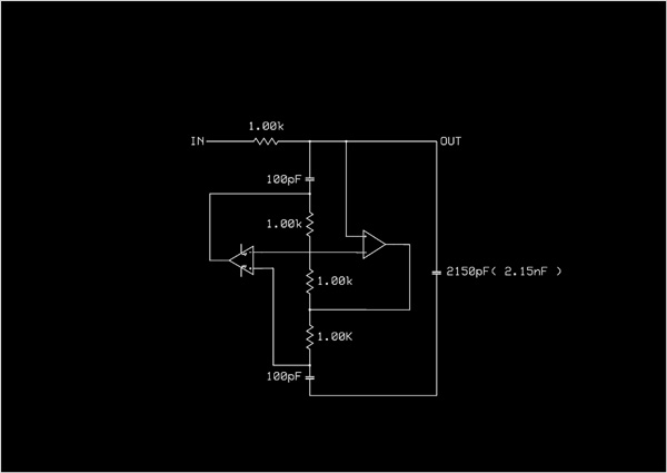

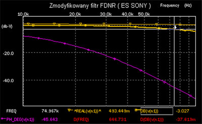

Już jestem !
Poniżej schemat żyratora z nowymi wartościami elementów, wyniki symulacji układu po modyfikacji i dla porównania przed. Od razu widać co się polepszyło: zmniejszyło się przesunięcie fazowe układu :-).
To jest pierwsza część dla tuningu żyratorów. W drugiej będzie coś o poprawie wyjść symetrycznych w serii X77x ES.
Tam są też filtry, ale "zwykłe Bessel-a". W obwodzie samego żyratora oczywiście nie musi być stosowany OPA, nie jest w torze audio, dlatego dla liczących się z groszem może to być pociechą. O wymienione typy kondensatorów pytać w elfie lub w tme. Znam je dobrze i sam je stosuję z powodzeniem.
Pozdrawiam i do jutra !
[obrazekLUKASZ-188170_1.jpg] [obrazekLUKASZ-188170_2.jpg] [obrazekLUKASZ-188170_3.jpg]

Chyba teraz będzie dobrze !!
[obrazekLUKASZ-188174_1.jpg]

stożek: jestem Ci winien baaaardzo duże piwo :-) Bardzo serdecznie dziekuję. Serce rośnie jak sie widzi charakterystyki nowego filtra. Zaraz zaczne poszukiwania czesci :-)
