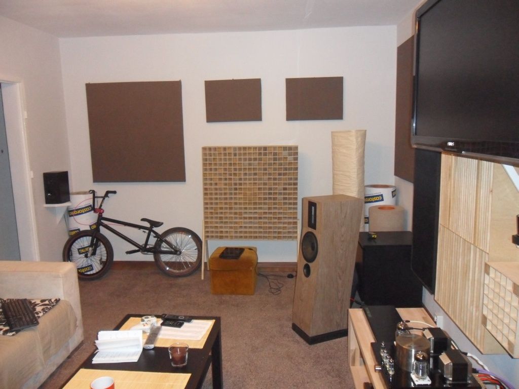

chciałbym Was prosić o konkretne podpowiedzi odnośnie minimalizacji modów własnych pomieszczenia. Mój problem polega na tym, że co 1-3 lata się przemieszczam i nie mogę sobie pozwolić na quasi-trwałe ustroje. Szukam optymalnych rozwiązań o dobrej relacji ceny do efektów.
Mój sprzęt: Gryphon Atilla, Audiolab 8200CD, ProAc D18 - sprzęt będzie ulegał dalszej wymianie.
Niemniej jednak problem tyczy się pomieszczenia - schemat na rysunku.
Tylna ściana jest kartonowa, reszta normlana. Proszę o powstrzymywanie się od śmiechu:) Wiem, że mam napaćkane dużo dywaników ale po ostatniej przeprowadzce okazało się, że mam ich za dużo w nowym mieszkaniu no i w ramach walki z akustyką wszystko wyłożyłem w pokoju.
Jest kilka rowiązań, ale nie wiem, które przyniesie mi najlepsze efekty: dyfuzory? absorbery? czy rozwiązania aktywne jak Bag End?
Wczoraj troszkę się pobawiłem generatorem online i na słuch wyszło mi, że mam problem przy ok. 45Hz, 61Hz, 71Hz.
Dlaczego masz tak wąsko kolumny? Ja bym je odsunął od siebie na 230cm około. Miałem bardzo podobne pomieszczenie co Ty masz i udało mi się dużo z niego wyciągnąć. Ja osobiście lubię gdy rozpraszanie jest pomiędzy kolumnami i na 1 odbicia, reszta pustych ścian to pochłaniacze na bazie wełny mineralnej 50mm, bezpośrednio za kolumnami pochłaniacze niskotonowe na wełnie 10cm, do tego w każdym roku obliczone rezonatory helmholtza. Jak byś był zainteresowany to buduję na zamówienie dyfuzory helmholtza, pochłaniacze szeroko pasmowe, niskotonowe, rezonatory helmholtza, ostatnio dwa rezonatory były na allegro i zeszły za 1400zl!! Nie ja je wystawiałem, a zeszły tylko dlatego że ktoś tam nawciskał kitów i była nalepka firmy :-)

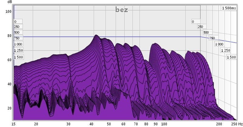

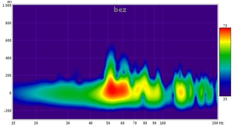

no tak, po kolei - długość, szerokość, wysokość...
ciężko oj ciężko cokolwiek zrobić bez dużych pułapek, moja propozycja to dodatkowy sub w polu bliskim, osobny tor od odtwarzacza po cyfrze do DEQ2496 i spróbować wyciąć te mody parametrycznie

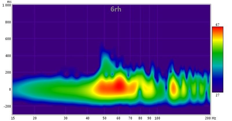

to zależy od wielkości ustrojów, może dlatego tych Vicousticów trzeba więcej, co zresztą widać w pomiarach zaprezentowanych na stronie Acousticity - w zakresie, gdzie mamy zwykle góry i doliny +/-15 dB korekcja (i to wyłącznie w dół!) o 3-6 dB to naprawdę za mało
