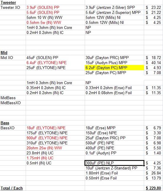

Jestem użytkownikiem Infinity R80. W internecie znalazłem informację o modyfikacji, odświeżeniu zwrotnic w tych kolumnach -
Zaloguj się, aby zobaczyć treść (możliwe logowanie za pomocą ) Niestety dalsze informacje na ten temat, dokumentacja fotograficzna, wykaz i ceny wykorzystanych materiałów są dostępne w odsyłaczu z ww strony - na facebook'u. Z uwagi na dokładną dokumentację zadanie jest w zasięgu możliwości przeciętnego użytkownika audio czyli dla mnie również. Mam do Szanownych Kolegów apel o wsparcie przy wystapieniu kłopotów i też już pierwszą prośbę:
- Czy możecie zweryfikować listę potrzebnych materiałów, zamienników? Jak można zobaczyć, pomysłodawca odświeżenia w paru przypadkach używał par kondensatorów aby uzyskać potrzebną wartość. Napewno można to uprościć.
Jak wynika z jego opisu założeniem była modyfikacja oszczędna finansowo a efekt dżwiekowy okazał się super.
Poniżej wykaz materiałowy.
Dziękuję
W Renaissance użyto naprawdę dobrych elementów do zwrotnic i nie sądzę aby za te parę groszy na materiał można było uzyskać znaczącą poprawę
Jest w Gliwicach człowiek , który zna wszystkie dobre Infinity od podszewki i lepiej zwróć się do niego w tej sprawie zamiast marnotrawić siano :)
Szczemirku ja bym też nie ruszał tych zwrotnic. Tamte elementy są znacznie lepszej jakości niż obecne szczególnie Jantzeny, moje zdanie o nich jest nienajlepsze (bo ciemno brzmiące)
Jedyne co, to sprawdziłbym czy kondensatory bipolarne elektrolityczne nie mają jakichś wycieków etc..choć wątpię. Część tych elementów w tej zwrotnicy jest celowo użyta przez producenta.
A wartości nietypowe wskazują że celowy był zamysł użycia kondensatora 125uF. Do tego brzmienie kondensatora bipolarnego w danym układzie, a kondensatora polipropylenowego o identycznej wartości jest całkiem różne. W latach 90 kiedy produkowano te głośniki były już dostępne kondki MKP i nie wierzę aby Infinity ich nie brało pod uwagę przy projekcie, widocznie im nie podchodziły.

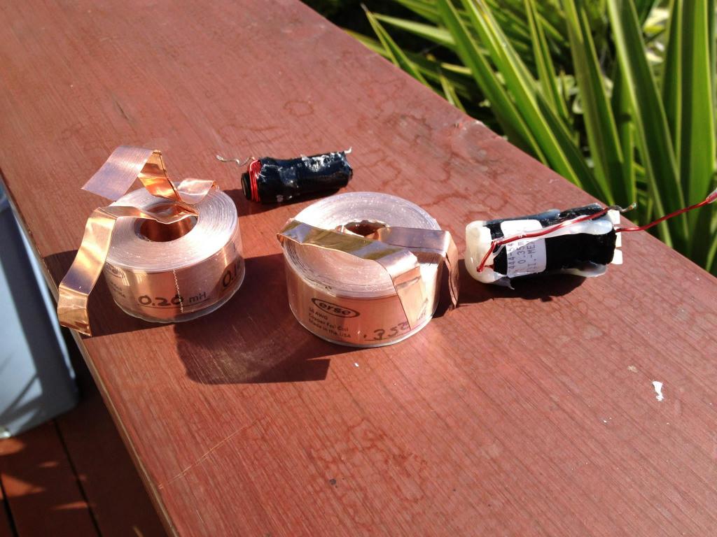

Zgadzam się w 100% ale nawet dla takiego laika jak ja cewki ze zdjęcia nr 6 wyglądają jak z trochę innego świata.
