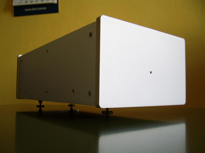

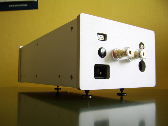

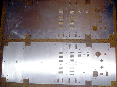

tutaj dla przypomnienia chassis

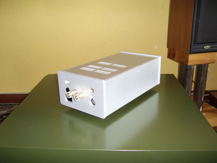

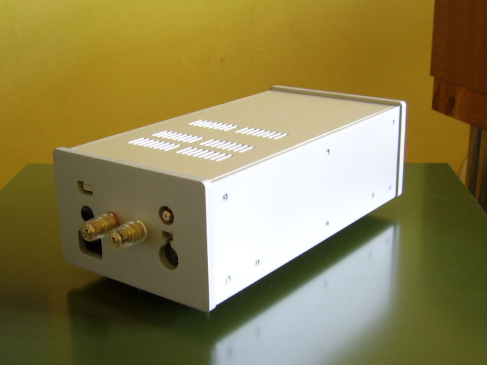

i skręcona już obudowa
szkoda tylko, że będę musiał pomalować ją na czarno :(
niestety projekt przewiduje czarną obudowę i tak będę musiał to zrobić. efekt na pewno się pogorszy :( :( :(. mam nadzieję że czarny mat doda "ciężaru" do wyglądu co po części może zrekompensuje utratę aluminium.
niestety to nie mój wybór i nie jestem pocieszony, że muszę to zrobić.

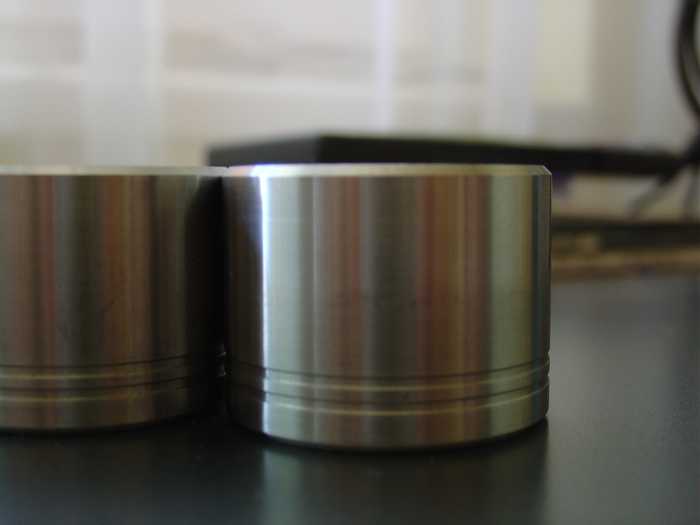

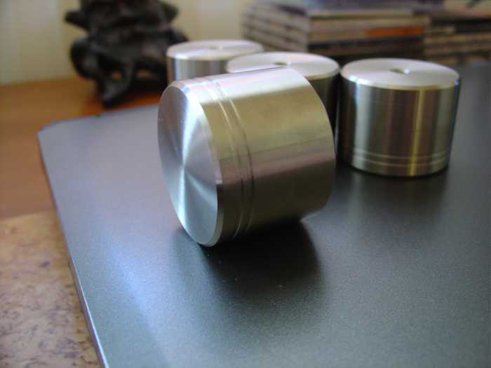

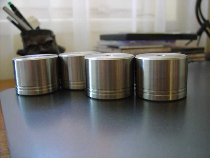

Kilka zdjęć gałek ... niestety średniej jakości ale zawsze. Jak w opisie, czyli ze stali chromo niklowej przed polerką.
Prezentują się zacnie :-)
Gałki...
i 'stópki'...

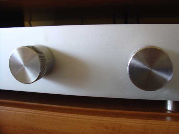

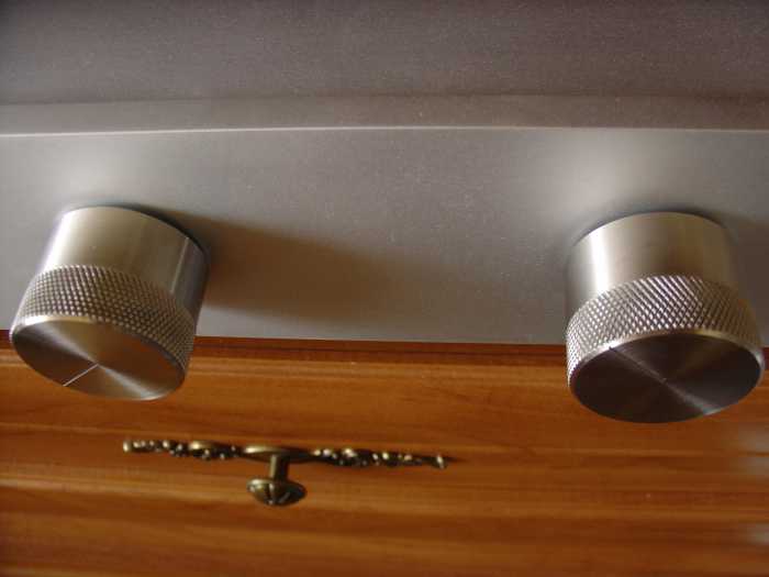

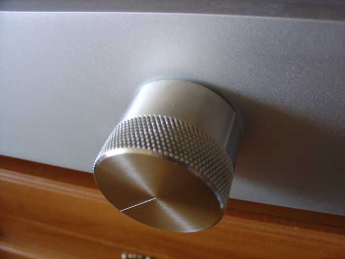

Dostałem kilka nowych gałek ... :-). Stal chrom/nikiel wytłaczana co daj fajny efekt karbowania.

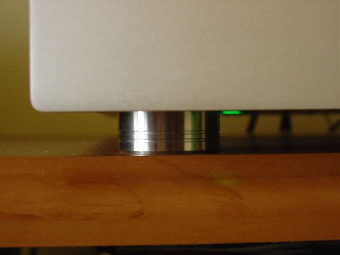

I jeszcze kilka nóżek , trochę wyższych ... jako że włącznik mam na spodzie obudowy ... :-)
