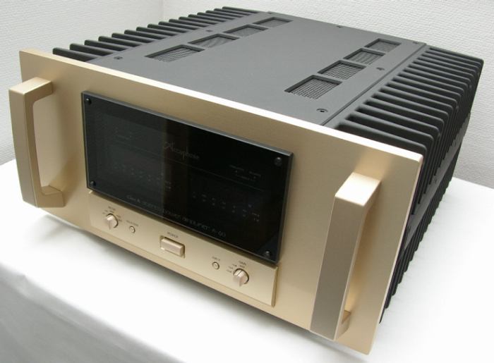

Może ktoś z Was wie jak uzyskać taki efekt jak na fotce poniżej?
Na już instniejącą obudowę chcę zrobić taką płytę z lustrzanym odbiciem. Jakiego materiału trzeba użyć żeby uzyskać taki efekt?
>>titan
Najprostszym rozwiązaniem jest zakup blachy z dodatkiem chromu lub chromu i niklu (ciekawostka: jeśli będzie odpowiednia ilość chromu i niklu, to będziemy mieli do czynienia ze stalą austenityczną, a ta jest paramagnetykiem).
W handlu dostępne są blachy oklejone folią (z jednej lub dwóch stron), jeśli folia jest nie zarysowana, to jest duże prawdopodobieństwo, że powierzchnia po zerwaniu jej, będzie gładka, bez zarysowań i błyszcząca - lustrzana.

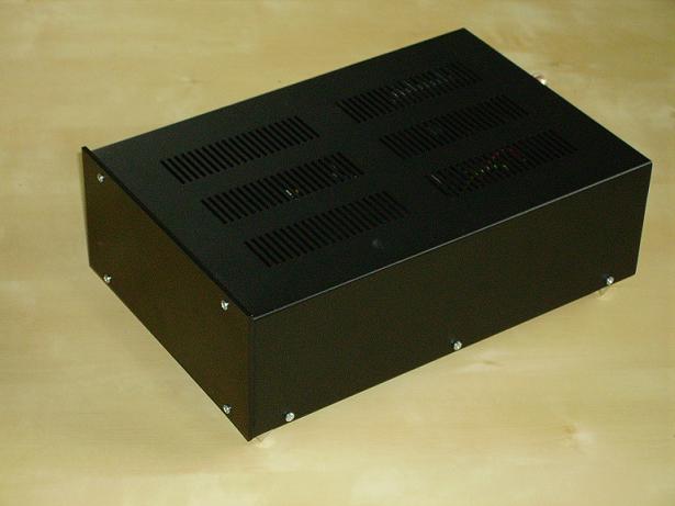

i zapytac czy bylyby chetne osoby na zamowienie takich skrzynek ? mysle ze jesli zebraloby sie wiecej chetnych to obudowy bylyby szybciej zrobione. Jednak chcialbym zmienic troche wymiary aby obudowa byla raczej uniwersalna do wzmakow z tranami przykladowo o wymiarach 44cm 10cm 28cm (SZ W G). Bylby ktos chetny jeszcze ?

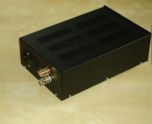

"Wymiary obudowy 200x90x300 mm (SxWxG)
Front Al, reszta blacha.
Obudowa robiona na specjalne zamówienie. Przy zamówieniu tego typu, za takie pieniądze nie ma się co oszukiwać że zostaniemy potraktowani jak specjalni klienci - jak by nie było to z DIYersów oni się nie utrzymają;-)
Czekałem długo - ale to rzekomo dlatego że trza było program napisać. Rzeczywiście jak po jakimś czasie odezwali się w środę żeby ustalić szczegóły to w piątek obudowy były już u mnie.
Po odebraniu obudów rozmawiałem z Szefem Juniorem i twierdził że teraz to już jest pikuś mają program i w tydzień czasu to się wyrobią bez problemu jak ktoś będzie chciał mieć takie same.
Aha, dwie uwagi konstrukcyjne:
1. W obudowie jako jedyny otwór istnieje otwór pod gniazdo IEC z włącznikiem i bezpiecznikiem, 30x60mm
2. Na skutek małego niedopatrzenia;-) z mojej strony wygląda to tak:
- płyta spodnia, montażowa
- front
- reszta
Co oczywiście powoduje małe komplikacje związane z lutowaniem gniazd;-)
Wykonanie, co poświadczy rekin, znacznie porządniejsze niż armel, ogólnie bez zarzutu, za taką cenę perfekcyjne.

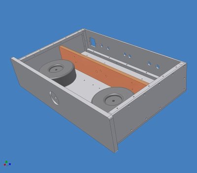

Właśnie jestem na etapie realizacji obudowy pod wzmacniacz niemal według tego co pokazywał dolphin123. Wstępnie rysunek złożeniowy takiego czegoś wygląda jak poniżej. Oddałem projekt do wyceny. Za ścianki i płaskowniki (płaskowniki bez otworów) wstęþnie określili 400 zł. Czekam jeszcze jak będzie wyglądała cena razem z wszystkimi detalami. Gdyby ktoś był zainteresowany, mogę zorientować się ile będzie kosztować produkcja większej ilości.

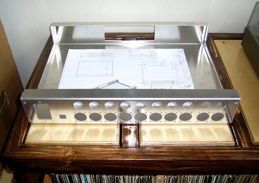

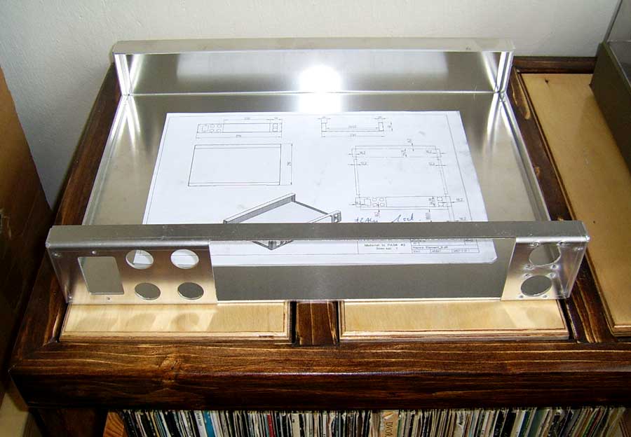

No i teraz coś mojego. 3 x chassis do lampowego preampu, lampowego preampu gramofonowego i oddzielnego lampowego zasilacza. Chassis jest uniwersalne - przygotowane pod te trzy funkcje. Nazwa robocza: UniChassis ;). Wszystko dla obniżenia kosztów. Z zewnątrz obudowy będą się różnić.
Także tu mamy 2mm aluminium PA38. Dalsza obróbka to szlifowanie powierzchni i anodowanie.
Te moje wyszły ok 100 za szt. Te górne po kolei ok 150, 115 i 65. Ceny brutto obejmują materiał, cięcie laserem i gięcie elementów. Dodatkowo będzie to trzeba jeszcze wyszlifować, anodować lub pomalować. To są elementy wewnętrzne więc nie jest to cena za całą obudowę tylko jej część. Projekt trzeba dostarczyć w formacie CAD lub czytelnym, jednoznacznym szkicu. Jednak wtedy doliczają jeszcze za rysunek.
A mógłbyś podesłać taki "jednoznaczny projekt" do wglądu? Mój mały SE na 2xEL84 i ECC83 już sobie ładnie gra na desce (o wiele lepiej niż myślałem:-D):-) Niedługo dostanie selektor i opóźniacz i wypadało by go wsadzić w jakąś małą o budowę:-)
Minimalny promień wewnętrzny przy 2mm aluminium to teoretycznie 1mm - w rzeczywistości taki im nie wychodzi dlatego najlepiej przyjmować minimum 1,5mm a najlepiej 2mm. Pliki Solidworks można jak najbardziej załączyć.
Co do jednoznaczności rysunku - po prostu musi być zgodny z ogólnymi zasadami rysunku technicznego.
Gięli giętarką, ale jaka to była to Ci nie powiem bo jej na oczy nie widziałem. Może następnym razem jak tam pojadę to obejrzę sobie proces gięcia.
Jak na razie możecie sobie pooglądać wypalanie :). To filmik na dole strony.
