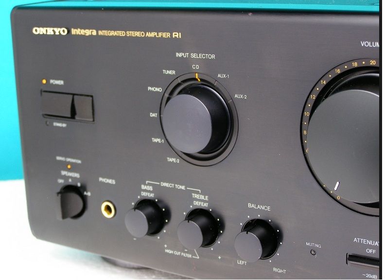

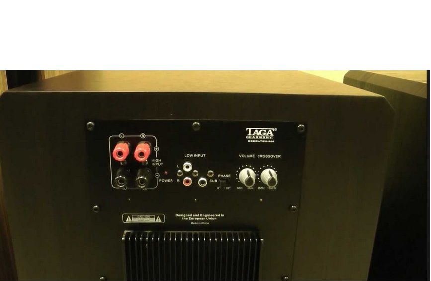

Witam , mam taki o to problem, Kupiłem subwoofer taga harmony 200 i mam problem z jego podłączeniem . Posiadam wzmacniacz Onkyo integra 8850. Sprzedawca z którym rozmawiałem mówił zeby podłączyć go przez wyjście słuchawkowe , jednak nie wydaję mi się to optymalnym rozwiązaniem. Obecnie mam podłączony pod wejscie sluchawkowe 6,3 mm przejsciówka na 3.5 mm i podłączony do suba jednym chinchem. Proszę o porady
Podlacz go za pomoca kabli glosnikowych do wejscia wysokopoziomowego.
Czyli tak samo jak podlaczasz kolumny, kable od zaciskow glosnikowych wzmacniacza do zaciskow w subwooferze ( podobnych do tych w wzmacniaczu).
Mozesz podlaczyc do tych samych wyjsc, do ktorych sa podpiete kolumny lub do tych, ktore masz wolne. Jezeli podlaczysz do tych wolnych to ustaw wzmacniacz tak, zeby pracowaly oba zestawy zaciskow, czyli A+B.
