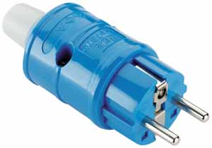

Gdzie można dostać dobre wtyki IEC akceptujące duże średnice kabla. W tme mają same małe.
Pisałem o tym na stereo, jeśli ktoś były zainteresowany zakupem wtyczek do swoich sieciówek to może je kupić tutaj:
Cena 9,30 brutto + 5 zł koszta wysyłki
Podobno takich samych używa Siltech do swoich sieciówek (przeczytane gdzieś na forum).
[obrazekLUKASZ-195841_1.jpg]
