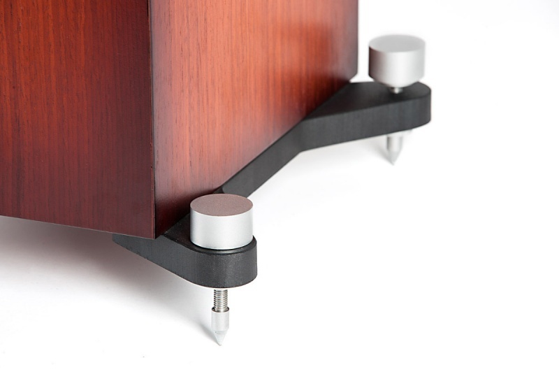

Witam. Przychodzę z pytaniem o dwie sprawy. Pierwsza jest dość prosta, mianowicie potrzebuję zlecić wycięcie płaskowników z otworami na śruby, chciałbym zrobić montaż kolców "po bokach" kolumn, konkretniej coś w tym stylu:
Zdecydowanie dodaje to uroku kolumnom, jednak nie mam pojęcia jaka powinna być grubość takowych płaskowników oraz komu ewentualnie to zlecić, nie wiem też czy lepiej zastosować po 2 płaskowniki na kolumnę czy może 4 mniejsze części. Liczę na jakieś nakierowanie w tej sprawie, nie znalazłem żadnych informacji w sieci (możliwe, że źle szukałem).

Napisz do kolegi AZUS ...mam od niego kolce
Ja mam 20mm stali. Nie jest to dobre rozwiązanie, bo sprężynuje i negatywnie wpływa na brzmienie. Toteż nie używam tych kolców.
Sprzęt jest dla muzyki. Nie odwrotnie.
2cm stali sprężynuje? Dziwne, myślałem że starczy dużo mniejsza grubość... Może masz jakieś ciężkie kolumny? Moje to tylko 12-13kg sztuka. Ale jeśli ma być źle to będę musiał zrezygnować
wcale się nie dziwie iż sprężynuje, kolce wykonane z śruby, lub gwoździa, ale 20 mm stali, aż dziwne, może to guma?, podstawy nie są wykonane w proporcjach.
...patrząc na wielkość i 22mm stali, to jedna płoza waży z ponad 5kg
Lekkie nie są. Coś ok. 26kg do tego płyta dociążająca 12kg. Razem jakieś 38kg. A kolce też stalowe, ani ze śruby, ani z gwoździa. Zdecydowanie lepsze jest to ustawienie:
Zgadnijcie co to za kostki pod kolumną?

To się właściwie jakoś nazywa? Cokolwiek bym nie wpisał w google to nie mogę tego znaleźć. U kogo takie coś można zamówić ze swojego projektu? Jakiś ślusarz?
