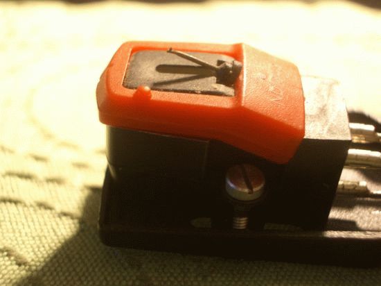

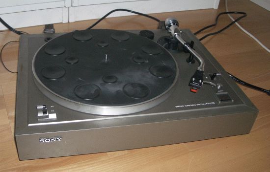

Jestem totalnym laikiem gramofonowym (nawet w dziecinstwie nie mialem Bambino), a w piatek wpadl mi w rece gramofon SONY PS-1700 i 200 sztuk winyli. Dzis zamowilem Phono Box'a SE Pro-Ject'a i mam pyatnie czy wkladka na fotkach ponizej to MM, czy MC. Na jaka wkladke byscie mi polecali zmienic oryginalna, cena do 500 pln.

Jezeli masz dobry preamp gramofonowy,gramofon i duzo płyt badz chcesz zaczac sie w to bawic..to tylko MC od min.3000ZŁ..Półsrodkiem bedzie zakup tańszych MC[wyjatkami sa Denon103 i Audio Technika OC9].
W innym przypadku[tanio] tylko MM,ale jaka.....jest tego sporo.
Osobiśćie polecam AT440ML,nowsza wersje Ortophona 510,jakiegoś Goldringa,może nawet Shura....

Dzieki Darkul wiem, ze wkladka cieniutka i chce ja zminic bo gramofon jest dosc solidny, talerz rowniutki, wyprodukowany w japoni i dobrym stanie technicznym. Poszukam wiec na poczatek jakiegos Ortofona.

Do takiego sprzętu zdecydowanie wystarczy MM -> tańsza, mniej kapryśna i nie potrzebujaca super wzmacniacza korekcyjnego. Jeśli jesteś uzdolniony manualnie, to możesz poprawić ProJecta zgodnie ze wskazówkami Dymitra

Co do kompani do Phonoboxa SE to jak najbardziej wystarczy MM - poczytaj trochę w wątku 11913. Co do wyboru producenta to zależy ile masz kasy. Ortofona znam tylko najtańszego OMB5e - można go sobie podarować, ale biorąc pod uwagę obiegowe opinie o jego jasnym dźwięku to do dość ciemnego SE może niebyć to aż taki głupi set. Z Goldringa - Elektra wydaje się być minimum sensowności. Świetną wkładką był Excell, ale z Phonoboxem SE może być trochę za spokojnie, poza tym taka wkładka jest już praktycznie nie do dostania. Są jeszcze AT, Grado, Reson - użyj wyszukiwarki no i niech się wypowiedzą ci co słuchali, zwłaszcza z Projectem.

Mam jeszcze jedno pyatnko, jak sie rozgladam po specyfikacjach dzisiejszych budzetowych gramofonow to zuzywaja one cale 2-3 waty. Jak moj potwor potrzebuje ich cale 18 to rozumiem, ze ma solidny silnik??
