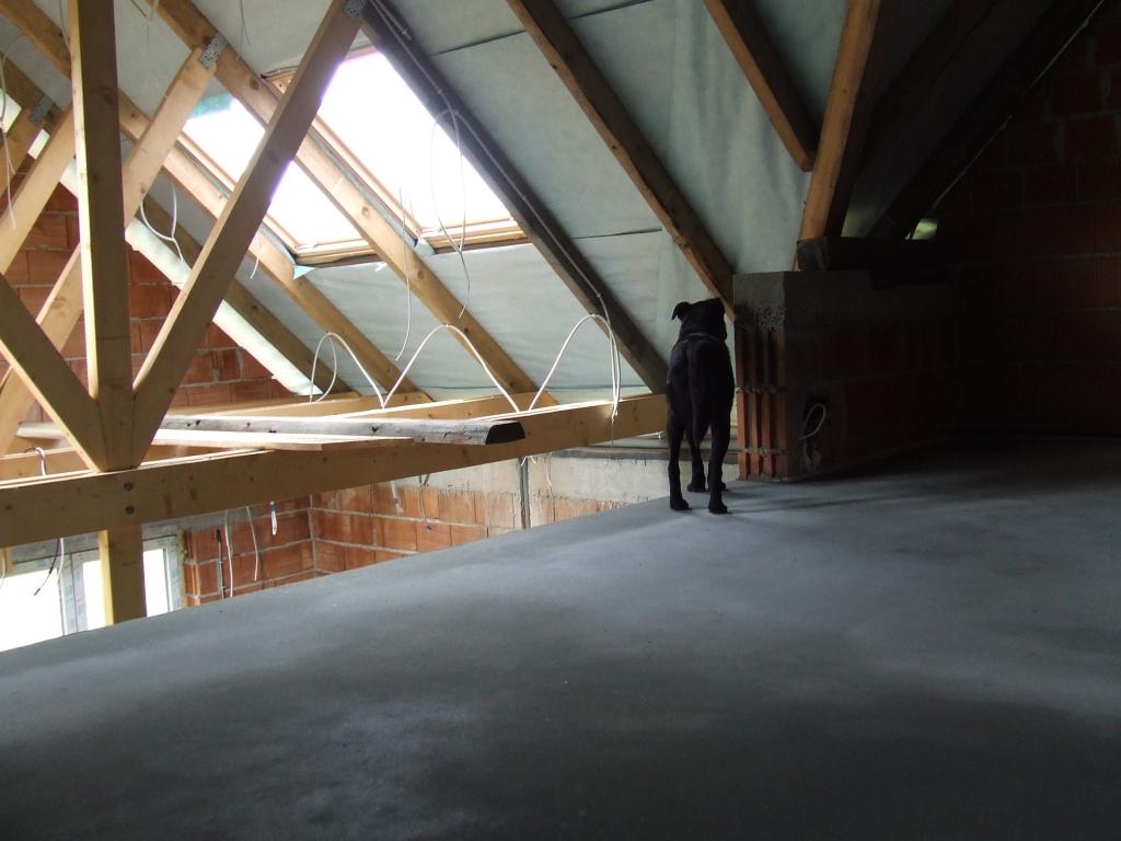

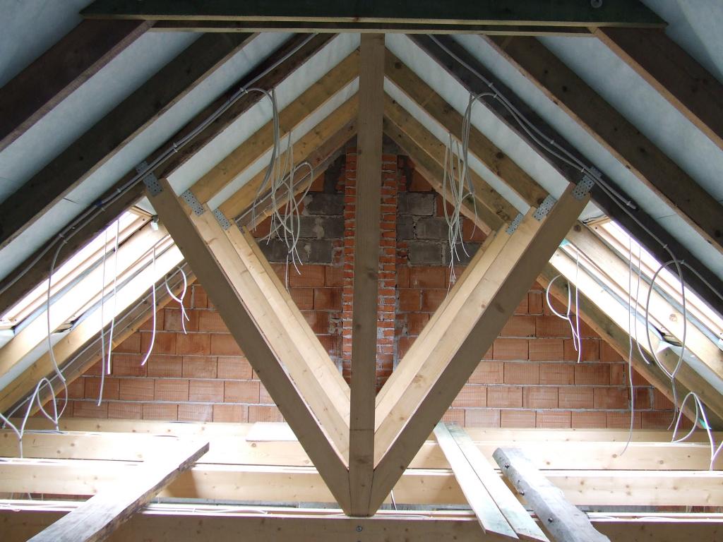

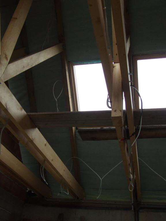

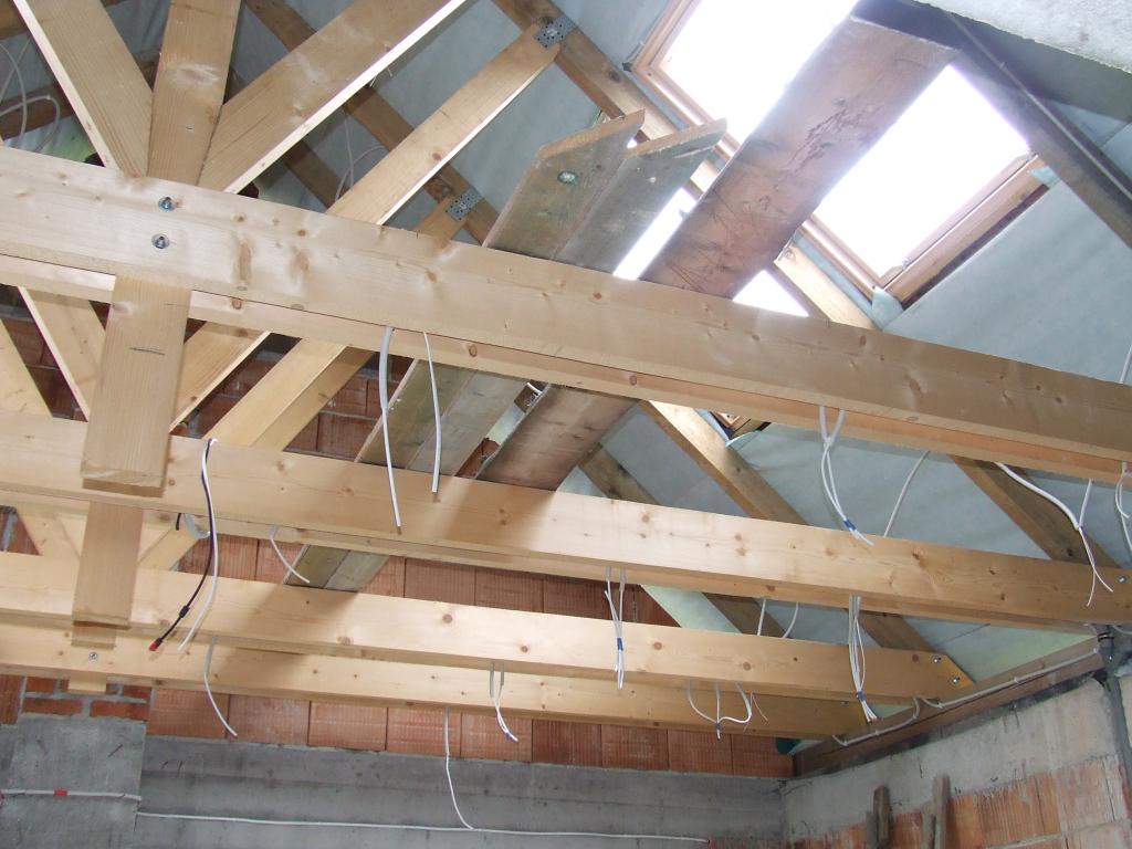

Salon jest z antresolą z belkami na wysokości 3m w których są już puszczone kable do projektora. Belki będą zamknięte, obudowane z góry i dołu. Całkowita wysokość od podłogi do dachu 6m. Myślałem też o głośnikach back surround w zabudowie skosu. Proszę o propozycje sprzętu który nadałby się głównie do kina domowego, jednak mam też puszczone kable do DJ'ki na antresoli na przyszłość. Zawsze mi się to marzyło. :)

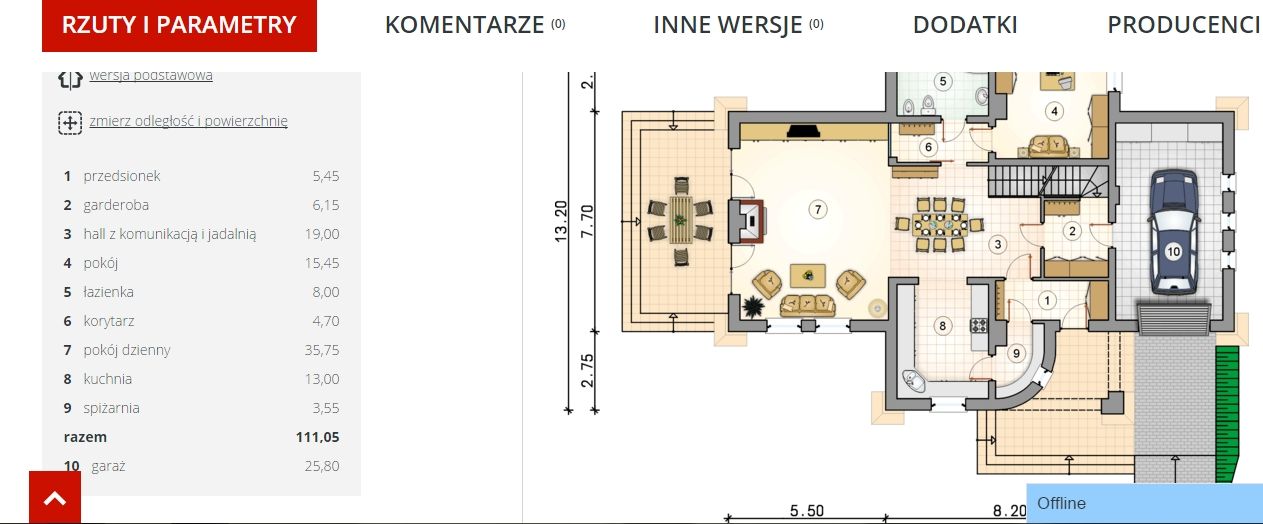

Poniżej projekt oraz zdjęcia domu w realu, mam nadzieję, że uda się w tym połapać.

śle się wyraziłem, chodziło mi o jętki które są w parach zostaną obudowane i powstaną belki z oświetleniem i wyjsciem na projektor.

Na zdjęciu gdzie jest pies w rogu są wypuszczone kable do dj'ki i są sprowadzone na dół.
