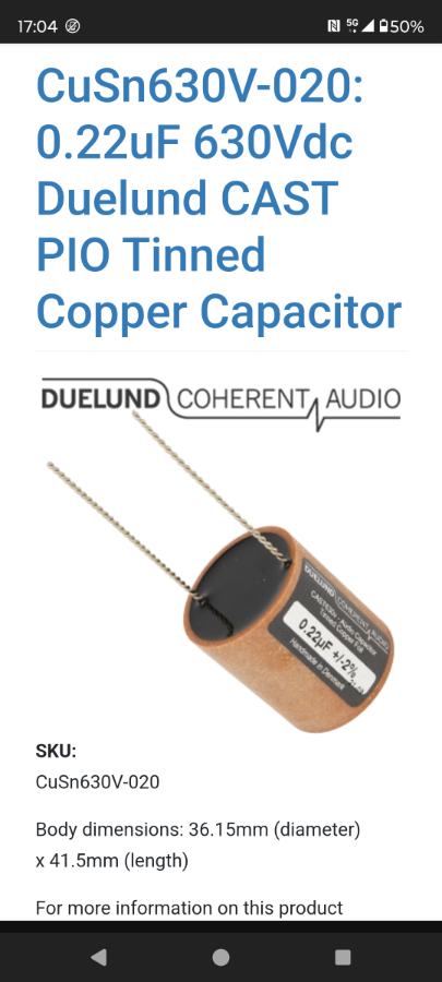

Nie, to nie te, to JDM o które pytałem wcześniej, chodziło mi o Cast PIO Cu-sn
Te

Mam trochę dylemat, bo one są wielkie a i różne rzeczy ludzie piszą, generalnie wiele osób wskazuje na Jupitery jako najciekawsze.
Natomiast pozostaje inna kwestia: czy ktoś używa wersji na 400V, a jeśli tak to na jakim napięciu?
Znalazłem wzmiankę o przebiciach tych kondensatorów, z drugiej strony - biorąc pod uwagę notoryczny brak stabilizacji napięcia w urządzeniach lampowych, to wystarczy że fotowoltaika mocno działa i okazuje się, że w sieci jest napięcie sporo większe niż ktoś sobie policzył...
U mnie stabilizowane 315V
A gdzie je chcesz użyć w DAC czy we wzmaku?
Jupiter mam na 400v i na 630V
Edytowane przez Mariusz03
38 minut temu, ASURA napisał:
W sieci?
Nie, we wzmacniaczu 😉 Ale stabilizowane a nie wygładzone a dalej loteria - jak to się często w urządzeniach lampowych spotyka...
We wzmacniaczu, jako kondensatory międzystopniowe
Musisz kupić na 630v bezpiecznie będzie.  Kolega miał we wzmaku 400v a napiecie niby maxymalne przy włączaniu miał  360v . I jedn przepalil.  Kupil na 630v teraz spokój.
Ja też mam we wzmaku na 630v,  w DACu 400v
Czyli jednak, dzięki wielkie!
