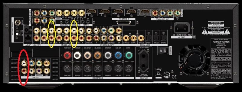

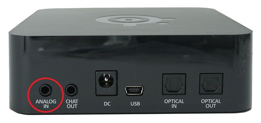

Zapewne dla wielu z Was zagadnienie wyda się banalne, ale proszę was o poradę.
Chciałbym podłączyć transmiter bezprzewodowych słuchawek gamingowych, taki jak na poniższym zdjęciu:
z amplitunerem H-K AVR 460:
Połączenie ma na celu umożliwienie odsłuchu w słuchawkach bezprzewodowych dźwięku przetwarzanego przez amplituner z różnych źródeł (np. podczas oglądania filmów z TV kablowej, odtwarzacza bluray itp.). Jako, że amplituner nie posiada wyjścia optycznego, połączenie zamierzam wykonać przy pomocy kabla analogowego 3,5mm jack/RCAx2. Jack 3,5mm podłączam do portu ANALOG IN w transmiterze (zaznaczony na czerwono na zdjęciu nr 1). Nie wiem jednak, gdzie powinienem podłączyć RCAx2, czy do portów L/R PRE-OUT (zaznaczone na czerwono na zdjęciu nr 2), czy portów L/R ANALOG AUDIO OUT (zaznaczone na żółto na zdjęciu nr 2).
Moja wątpliwość wynika z faktu, że nie mam właściwie pojęcia, czym (z technicznego punktu widzenia) właściwie jest transmiter słuchawek. Myślę, że jest on po prostu zewnętrzną kartą dźwiękową mającą za zadanie stworzyć efekt dźwięku przestrzennego w słuchawkach stereo.
Z góry dziękuję za pomoc.
Jest Ciaxial out ale nie ma in w transmiterze!
Pre outem raczej nie możesz wyjść bo transmiter nie ma wbudowanego wzmacniacza. Było by bardzo cicho.
Możesz wyjść wyjściami analogowymi tymi żółtymi co zaznaczyłeś. Bo w Yamaszkach te wyjścia zawsze podają dźwięk. Niestety nie wiem jak jest w Harmanie. Czy np. Złącze HDMI daje także dźwięk do tego wyjścia. Musisz spróbować.
Pod wyjścia PRE-OUT podłącza się końcówkę mocy lub wzmacniacz zintegrowany

to lepiej podłączyć pod wyjścia ANALOG AUDIO OUT
Ale tu moze być jak pisze S4Home, że jeśli dzwięk wychodzi wyjściem hdmi to nie wiadomo czy wyjdzie tymi analogami.

Skoro jest wyjście coaxial z amplitunera. A widzę ,że jest wejście optyczne w transmiterze, to jaki problem użyć konwerter coaxial to spdif?
Pewnie, że można np
Jasne że żaden, kolejna mikro skrzyneczka. Próbowałem mniej problematycznie rozwiązać problem. Ale tak jest najprościej
My podaliśmy tylko rozwiązania, jakie wybierze kolega to już jego prywatna sprawa i nic nam do tego.
Tak, te trzy gniazda optyczne w ampli, to niestety tylko wejścia. Jeśli chodzi o headset, to jest dokładnie taki jak w podanych przez Ciebie linkach, tj. SteelSeries H Wireless.

Nie znam się aż tak na stronie technicznej, szczerze przyznam, że nawet nie miałem pojęcia o możliwości przekonwertowania coaxial do spdif.
Tak myślałem, że sprzedawca w jednym z salonów HiFi, którego pytałem, trochę się zapędził, twierdząc, że połączenie należałoby wykonać poprzez użycie wyjść w sekcji PRE-OUT. Ewentualnie uznał, że konwerter jest jednocześnie wzmacniaczem słuchawkowym, chociaż tutaj, sam nie mam pewności co tak właściwie w sobie mieści ta czarna skrzyneczka, ale jest to raczej tylko zewnętrzna karta dźwiękowa.
Bardzo Wam wszystkim dziękuję za pomoc, jestem teraz w delegacji, ale niebawem sprawdzę połączenie analogiem. Jak nie da rady, albo będzie marny efekt, to spróbuję z tą przejściówką coaxial/optyk.
