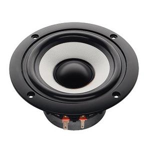

Jak masz doswiadczenie z 13 Tonsila to mam do ciebie taka prosbe napisz mi co myslisz o tych z membranami z plecionymi bialymi membranami z wlokna weglowego bo strasznie jestem ich ciekaw!! Dzieki z gory.
iAMP, iPSU, iSMPS i kto tam wie co jeszcze :D
Są dwa rodzaje (i kilka odmian) trzynastek Tonsila z membranami z białej plecionki (jest to włóknoszklane, a nie węglowe). Pierwszy to model z koszem mocowanym na 6 śrub i z potężnym magnesem, czasem w wersji ekranowanej. Ten jest świetny. Występował w kolumnach Excellence i Czat. Drugi ma kosz mocowany na 4 śruby, mniej masywny i bardziej giętki, i mniejszy magnes. Ten jest gorszy, ale nadal zupełnie przyzwoity. Oba kosze mają średnicę 152mm. A jak to ma szansę zagrać? Poczytaj:

Te białe plecione membrany mają GDN13/50/9 są z włókna szklanego.
Podobne (GDN) GTC17/50 i 15/40 kiedyś widziałem (mają inny kosz do montażu bez podfrezowania. Miałem tez w rękach bardzo podobne do nich oznaczone jako Mission (tylko z wklęsłą nakładką przeciwpyłową) – wszystkie mają membrany białe z plecionki z włókna szklanego.
Trzymałem w ręku głośnik oznaczony jako Wharfedale idealnie wyglądający jak z Wharfedale Diamond 8 lub Pacific na koszu o wyglądzie koszy głośników samochodowych (duża ilość otworów mocujących o różnym rozstawie i kształcie) również oferowany mi jako Tonsil - z żółtą membraną plecioną ale prawdopodobnie nie był to kevlar.
Trzynastkę Tonsila z membraną plecioną z włókna przypominającego węglowe (papier pokryty włóknem weglowym chyba) widziałem tylko w katalogu na rysunku. Nosiły one oznaczenie GDN13/50/10 i GDN13/50/11. Tego pierwszego zastosował prawdopodobnie „ahfc” w swojej nowej konstrukcji, którą się chwalił na forum. Oba głośniki są nie do kupienia w Polsce. Podobno są oferowane gdzieś na Słowacji lub w Czechach (zapodam link jeśli znajdę jakies źródło zagraniczne).

GTC 15/40/1 wygląda jak na zdjęciu poniżej (cena ok. 18EUR. GTC 17/50 jest taki sam tylko większy. Oba te głośniki zobaczysz na stronie Tonsila zamontowane w ich kolumnach
Zaloguj się, aby zobaczyć treść (możliwe logowanie za pomocą ) w zakładce zespoły głośnikowe > Mistral.
GDN 13/50/9 znajdziesz stronie Tonsila w zakładce >głośniki oraz w zespołach Cz@t i Excellence - nic mi nie wiadomo o ich wersjach wiekszych niż średnicy 13cm.

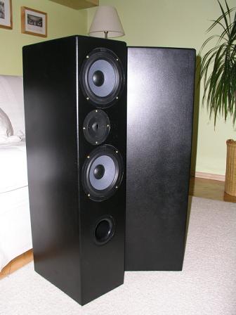

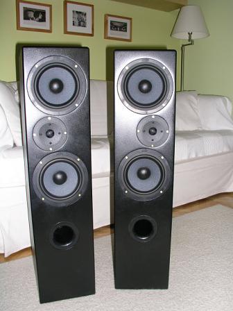

Po dużym opóźnieniu, wojnie z lakiernikiem, który przetrzymał mi kolumny prawie miesiąc i nie wykonał pracy, nerwach i niepokojach wreszcie urodziły się nowe ustroje ;)
Jak na razie nie oceniam dźwięku bo jedna kolumna ma głośniki wprost z paczki a te w drugiej grały parę dni podczas prób. Słychać to wyraźnie, te ograne mają swobodny i lekki dźwięk ale te nowe są jeszcze powolne i tępo brzmią. Pograją z tydzień to wówczas je ocenię.
Jaro- kolejna dobra robota. Ja bym je od razu podłączył do yamahy i odpalił gladiatora :-)
Pamiętasz swoje kolumienki na małych magnatach?
Kupiłem trochę z ciekawości magnaty MWABS130 i generalnie są to niezłe głośniki, ale bez suba nie dają pełni szczęścia. Pewnie już w fazie projektowania, te głośniki były przeznaczone do wychwalanego projektu THX. Lukas ostro tnie bas na 80Hz dla wszystkich kanałów i tez te głośniki były przewidziane do takiej pracy.
Podsumowując, te 13-tki nie bardzo nadają się na budowanie małych monitorów do stereo, choć nie znaczy że są kiepskie w średnich, tylko nie schodzą tak nisko jak inne konstrukcje o tych samych wymiarach.
Za to te podłogowce może nie zchodzą rewelacyjnie nisko ale mają niesamowitą dynamikę. Potrafią dynamicznie przywalić. Założenie ich wykonania było takie, że mają grać głośno, dynamicznie i przy ostrej muzyce. Finezji raczej nikt od nich nie oczekuje a raczej szybkości, mocy i dobrego stereo.
Piotreq Ty wiesz co dobre ;) Włączyłem dziś Gladiatora z kompa (parszywy Divix) i niebo zwaliło mi się na głowę. W lasie Germanii nie chciałbym się znaleźć w realu :)
Dobra grały non stop parę dni, chyba im starczy ;)
Wrażenia:
- pancerna paczka dała swoje - bas głęboki, kontrolowany, dynamiczny,
- bardzo sprawne, mały wzamak je napędza spokojnie,
- pastelowa, jasna i szczegółowa średnica,
- Tesla ARV 104 w wersji 4 Ohmy nie ma takiego "zapaszczenia" jak 8 Ohmowa, jest szczegółowa, ma ładne stereo, żywa i pełna powietrza.
W zależności od podanej muzyki potrafią ładnie i spokojnie brzękać a jak trzeba (wejście kotłów w koncercie Metallica + filharmonia) to masują żołądek kopnięciem basu. Jak za wydane na ich stworzenie pieniążki idę w zakład, że fabryczne wszystko się chowa. Budżet przekroczyłem przez historię z lakiernikiem. Zamiat planowanych 650 zł wydałem łącznie 800 + praca własna + porady kolegów (bezcenne). W razie pytań szczegółowych proszę na maila. Pomogę w miarę swojej wiedzy.
