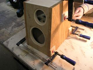

- szykuję na boki okładziny z litego drewna grube na 8-15 mm,
- przyklejam te okładziny do skrzynki,
- oszlifowuje ostatecznie krawędzie okładzin drewnianych,

Dostroiłem też basrefleks do obudowy 15 dm3 (na razie jest to prowizoryczna obudowa z płyty wiórowej). Poklejone też mam już panele boczne z drewna naturalnego (palisander i brzoza). Pozostało mi więc ostateczne szlifowanie i cały proces lakierownia. Jeśli nic nie stanie na przeszkodzie to w przyszłym tygodniu powinienem robić ostateczny montaż kolumn. Jedyne co, to będę czekał do ok 15 marca na granitowe podstawy do stendów pod większe kolumny.

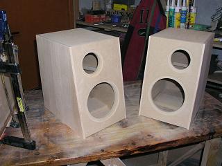

Może wreszcie pójdą te foty
[obrazekLUKASZ-268609_1.JPG]
może uda się następne ...
[obrazekLUKASZ-268611_1.JPG] [obrazekLUKASZ-268611_2.JPG] [obrazekLUKASZ-268611_3.JPG]

Oczywiście kolumny są jeszcze przed ostatecznym fazowaniem skosów i szlifowaniem ich oraz całym malowaniem i lakierowaniem. W sobotę będą gotowe na 100 %. :)
