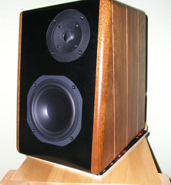

A oto jak wyszły, rzeczywiście "zajebiście" ;)
[obrazekLUKASZ-271719_1.JPG] [obrazekLUKASZ-271719_2.JPG] [obrazekLUKASZ-271719_3.JPG]
A oto cała gama :)
[obrazekLUKASZ-271720_1.JPG]
Więc zakończyłem na dziś, pokazuję co mi wyszło. Brzmi świetnie (oczywiście jak wydaje się każdemu twórcy :)).
Jedynie zabrakło mi wkrętów na inbus w tych z brzozą ale jutro dokupię i będzie w 100 % profesjonalnie ;)
Proszę kolegów o uwagi.

Więc po amoku tworzenia, lutowania, wiercenia, tłumienia, skręcania i tak dalej wczoraj przyszedł czas na spokojny odsłuch.
Ustawiłem mniejsze kolumny na podstawkach (tych z foto powyżej z 24 lutego). Pokój ma 12 m2. Kolumny napędza mini wieża Technicsa SP HD 51 (taka w klockach, aluminiowa, obłożona imitacją drewna na bokach).
Położyłem się na wyrku, włączyłem koncert A.M.Jopek z Nino Sinelli i Możdżerem i zaczeło się :)
Więc dzięk jest bardzo lekki, przetrzenny, szczegółowy i nie męczący. Głośniki giną w pomieszczeniu. Jak na głośniki 13 cm (Magnaty) bas jest niski i zwarty. Głośniki są bardzo sprawne, a górny wylot basrefleksu powoduje ładną ścianę basu bez dudnienia mimio, że głośniki stoją przy samej ścianie. Pewnie zasługa w tym jest standów (ciężkich i na kolcach) oraz cholernie mocnej konstrukcji samej kolumny (boczne ścianki mają po 36 mm - 19 mm MDF i 17 mm drewna egzotycznego). Dodatkowo nie na w kolumnie wyczuwalnych fal stojących - to zapewne zasługa pochylonej ściany przedniej i dość mocnego tłumienia Watexem.
Generalnie nie spodziewałem się tak doskonałych rezultatów po głośnikach za 32 zł/sz (Tesle) i 53 zł (Magnaty). Może to zasługa zwrotnicy projektu McGyver'a albo też bardzo solidnych, przeinwestowanych obudów. Może być, że to wina mojego słabego słuchu ;)
Specjalne podziękowania dla McGyver'a za pomoc merytoryczną i doradztwo techniczne.
