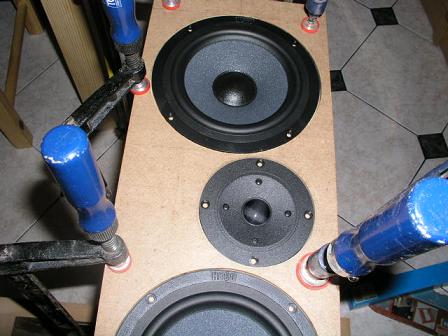

Więc drodzy koledzy życie znów pokazało zmienność i dynamikę. Ledwie sprzedałem głośniki Heco, Tesle i zwrotki do nich znów kupuje takie same ale więcej. Brat poprosił mnie o parę mocnych i czysto grających kolumn do pokoju ok 24 m2. Więc tym razem znów Heco i znów Tesle ale robię kolumny w układzie D'Appolito (symetrycznym) w obudowie stojącej o pojemności 28 dm3 netto. Będą w niej grały po dwa Heco i jedna Tesla ARV 104. Wymiary zewnętrzne obudowy to 850x200x300 mm. Materiał na całość MDF 25 mm. Bassrefleks przedni na dole paczki. O takich pierdołach jak wieńce usztywniające i przegrody skośne nie wspomnę. Wykańczać skrzynki będę czarnym matowym lakierem. Zdjęcia z roboty załączę.
Co ważne, założenia są takie, że ma to być na maxa budżetówka ale dobrze grająca. Przeznaczam na całość konstrukcji 650 zł (zobaczymy czy się zmieszczę :)) Paczka bez frezów, prosta ale mocna i sztywna. Zwrotnice na markowych komponentach. Oczywiście prawa autorskie do zwrotek ma McGyaver. O postępach prac będę informował.

A teraz coś z bieżących uwag. Rakol D3 schnie szybko więc zaraz idę kleić dalsze ścianki. Pewnie ranek mnie zastanie przy klejeniu. Paczki wychodzą cholernie solidne i ciężkie. Mimo to dałem dwa żebra usztywniające - jedno za tweeterem w postaci plastra miodu a drugie poniżej dolnego woofera pomiędzy nim a bassrefleksem. Na dnie dałem skośną przegrodę nad dnem. Dziś chcę skleić wszystkie ścianki oprócz przedniej. Po niedzieli chcę wytłumić paczki i przykleić przody. Później będę szpachlował całość i podkałdował, na koniec pomaluję paczki czarnym satynowym lakierem i zamontuje głośniki.

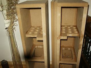

Pokonałem obudowy o 3 w nocy ;) Do sklejania zostaną tylko fronty, ale najpierw powycinam otwory i wykleję środek wytłumieniem. Później kleję przody i ciąg dalszy stolarki... Powiem tak, chyba przedobrzyłem z tym MDF 25 mm myślę, że 22 byłby wystarczający i tańszy trochę. Ale na pewno nie zaszkodzi te parę kilo więcej materiału ;) Paczki wyszły więc pancerne. Zobaczymy jak przełoży się to na dźwięk...

To moje paczki w formie półpoduktu ;)

Saczek są owszem nieduże ale stanową ok 70 % powierzchni i zostają jeszcze żebra. Gdybym dał otwory 60 mm (szerokość wewnętrzna to 150 mm) to by, miał znacznie mniej powierzchni otworów bo by mi wyszły max 5 szt.

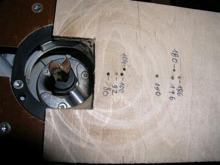

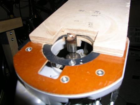

Ale dziś coś zrobiłem. Oto wyniki i moja "przystawka" do frezowania małch otworów. Wbija się mały gwożdzik bez łepka w MDF, nakłada ten przyrząd odpowiednią dziurką i frezuje wokół. Sklejka jest przytwierdzona do frezatki taśmą dwustronną ;)

I jeszcze dokładniej frez

Jaro4444 a co to za wynalazek? ja też bym taki chciał :)). Możesz coś o nim więcej napisać? Jest zrobiony na małej frezarce górnowrzecionowej takiej jak sprzedają np. w Leroy-Merlin czy Castoramie za 300 PLNów? i jak ten uchwyt działa, może jakieś jaśniejsze zdjęcia, bo na tych to prawie nic nie widać.... Tak się kiedyś zastanawiałem nad zrobienem czegoś podobnego tylko na bazie zwykłej wiertarki, bałem się tylko ponieść dodatkowe koszty, ale skoro u Ciebie cuś takiego działa, to PLZ opisz to coś dokładniej

Prościej się nie da, pokażę to graficznie ;)
