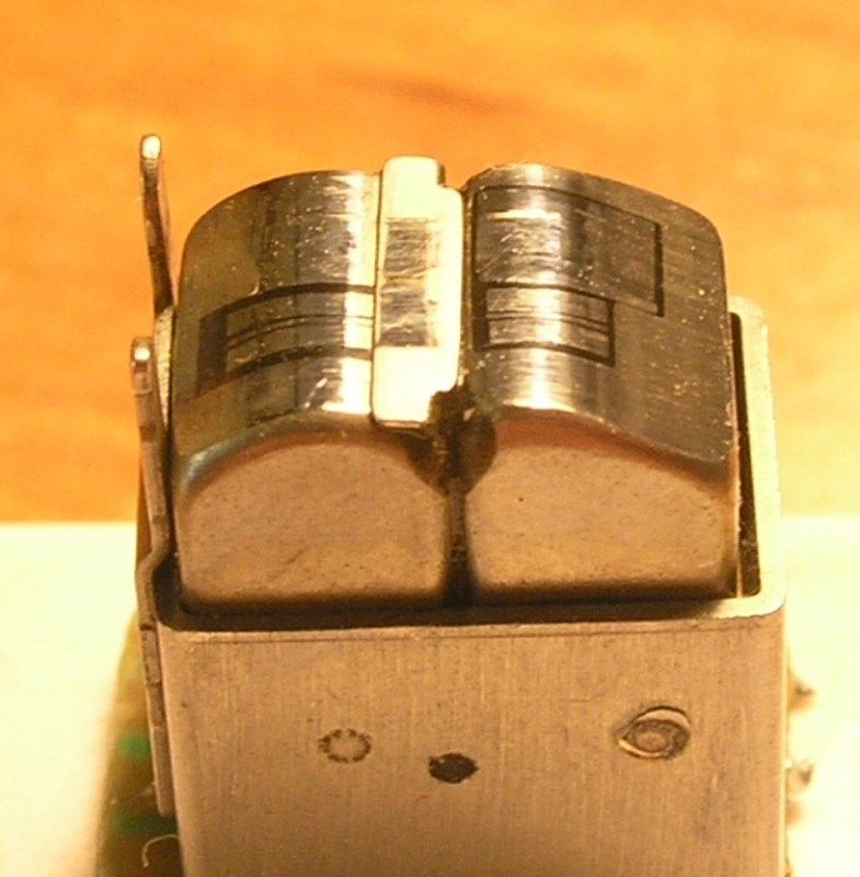

Ostatnio wymieniałem głowica ALPS w moim nakamichi BX-150E i wszystko by było ok lecz własnie w drugim Nakamichi cassette deck 2 mam bardzo dziwną awarię .Więc głowica rec/play w prawym kanale nie ma przejścia niewiem o się stało ponieważ nie był "grzebany" obok nóżki prawego kanału widać otwór jakby niedolany plastik lub żywica .Niechciałbym niszczyć swojej pracy w tym 150E i demontować głowicy .Wiec proszę badzo o odstapienie tej głowicy jeśli Kolega chce ją jeszcze odstąpić .
Pozdrawiam XTR71
Prośba do forumowiczów jeśli ktoś ma servisówkę do nakamichi Cassette Deck2 to POPROSZĘ o udostępnienie ponieważ mam bardzo dziwną awarię głowicy rec/play brak sygnału na nóżkach a omomierz nie pokazuje nic jakby była zerwane uzwojenie :( kalibracjaw firmie B&W w Anglii kosztuje 220 funtów jest bardzo drogo .
Pozdrawiam XTR71

A w sprawie tego pionieera z wytartą głowicą może Kolega wrzucić foto ?
Pozdrawiam XTR71

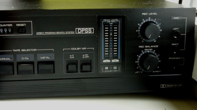

Mam CT-979 Pioneera i na nim nagrywam właśnie bez dolby i możliwie głośno żeby zwiększyć odstęp sygnału od szumu.
Nagrywam z NAIMa CDX i on służy mi do porównania.
Kopie wychodzą takie że już kilku znajomych najpierw nie mogło uwierzyć że to kaseta a dwóch kupiło magnetofony :)

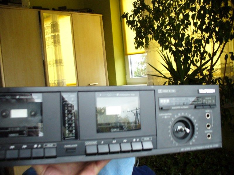

Wrzuciłem zdjęcia tego KENWOOD o którym pisałem nadal jest nie naprawiony Wczoraj znalazłem na wystawce sprzętu AGD RTV Telefunkena HC865T, dość ładnym wstanie brak nóżek oraz pokrętła.Nie ma ktoś na zbyciu takiego pokrętła?Pozdrawiam

Miałem też nowego Technicsa RS BX646 z tym samym efektem.
Obecny CT-979 jest trzecim " idealnym " i ten jest faktycznie jak nówka a który lubi się z TDK MAXG czy MA oraz Maxell MX-S .
I na kasetach tego typu jakość jest jak na magnetofon fantastyczna i powtórzę to - w stosunku do odtwarzacza NAIM CDX który jest bardzo wysokiej klasy źródłem.
