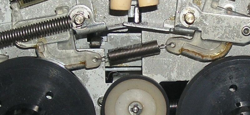

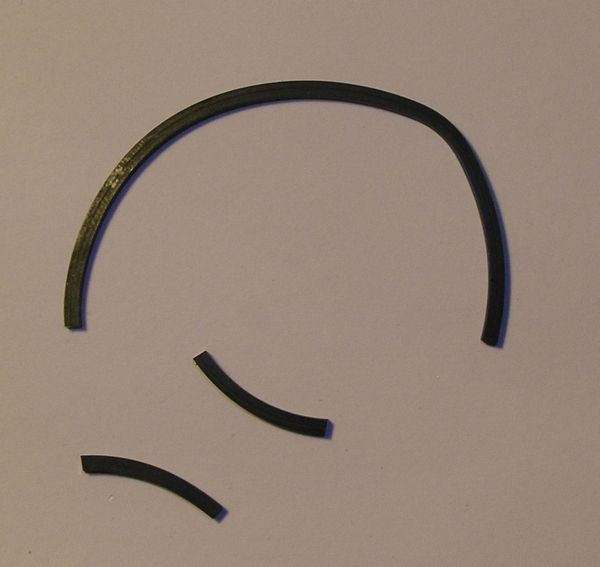

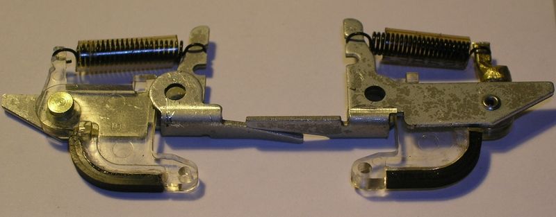

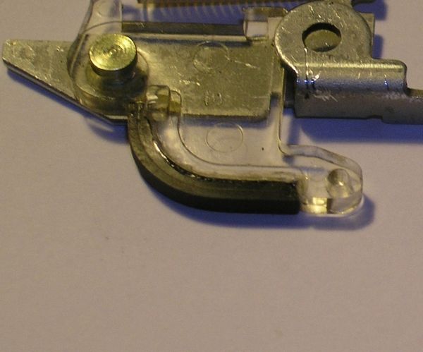

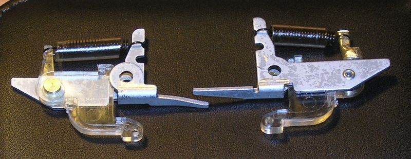

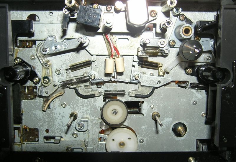

Dzięki uprzejmości Robinsona, mam przyjemność poznawać od środka Sony EL-5.
Gdyby więc ktoś był zainteresowany bardziej, podaję przepis na naprawę hamulców talerzyków tego magnetofonu.
W oryginale są one wykonane w postaci filcowych okładzin przyklejonych na plastikowych elementach zespolonych z metalowymi dźwigniami. Po odtworzeniu złamanego fragmentu prawego hamulca stwierdziłem, że okładziny filcowe tylko są.
Magnetofon przewija taśmę jak wściekły i hamulce w takiej kondycji nie były w stanie zatrzymać talerzyków po naciśnięciu klawisza "Stop" lub po zadziałaniu układu auto-stop. Było to przyczyną powstawania pętli taśmy wewnątrz jej obudowy.
Ponieważ nie miałem akurat pod ręką filcu o odpowiedniej grubości, postanowiłem wykorzystać:
- stary pasek napędowy i gumowy o wymiarach 2x2mm,
- klej marki butapren,
- ostry nożyk,
- papier ścierny nr 180,
- izopropanol,
- waciki,
- imadło,
- klika młotków i przecinaków,
- latarkę,
- odrobinę smaru.
1. Zdjąć talerzyki z osi. Wystarczy mocno pociągnąć za pierścień z wypustami.
2. Odpiąć sprężyny i po wyjęciu zawleczek zdjąć hamulce z osi.
3. Dokładnie usunąć resztki starego filcu i kleju z powierzchni elementów plastikowych.
4. Wyciąć ze starego paska dwa odcinki o długościach odpowiednich.
5. Stosownie do instrukcji obsługi kleju typu butapren, przylepić paski do plastikowych elementów hamulców.
6. Zamontować hamulce na podstawie mechanizmu zgodnie z instrukcją serwisową.
Przeprowadzone testy przewijania taśmy wykazały, iż gumowe okładziny hamulców zatrzymują szpule taśmy natychmiast i dzięki temu taśma nie jest zapętlana lub wywlekana na zewnątrz jej obudowy.
