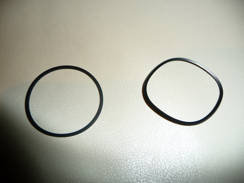

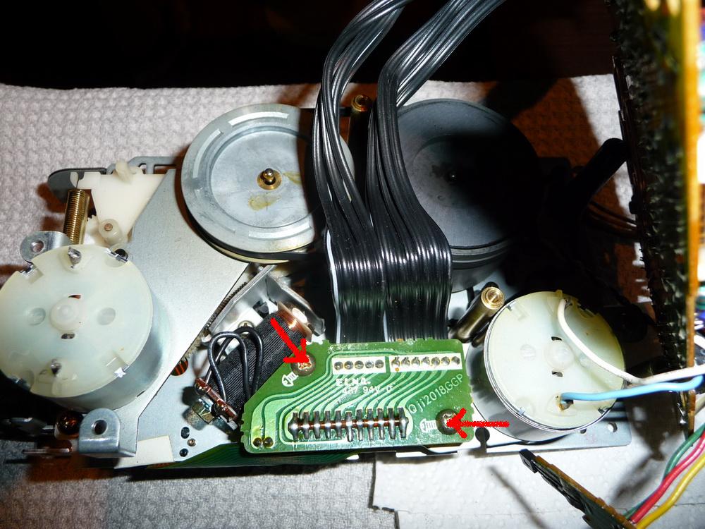

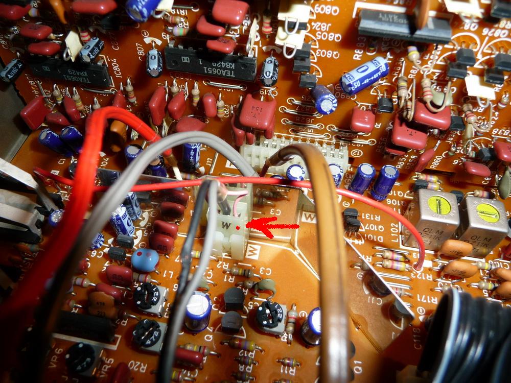

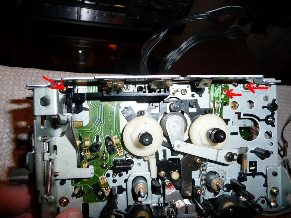

Wymiana paska napędzającego idler w RS-B100.
Potrzebujemy:
1. Krzyżak duży
2. Krzyżak mały
3. Lutownica
4. Nowy pasek
5. Kartkę i pisadło (śruby są różnych długości, warto więc sobie zanotować która gdzie)
6. 2-3 godzinki czasu
7. Opcjonalnie schłodzony browarek :-)

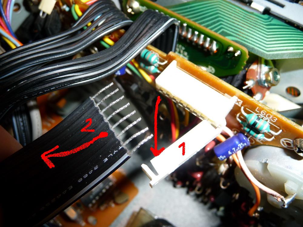

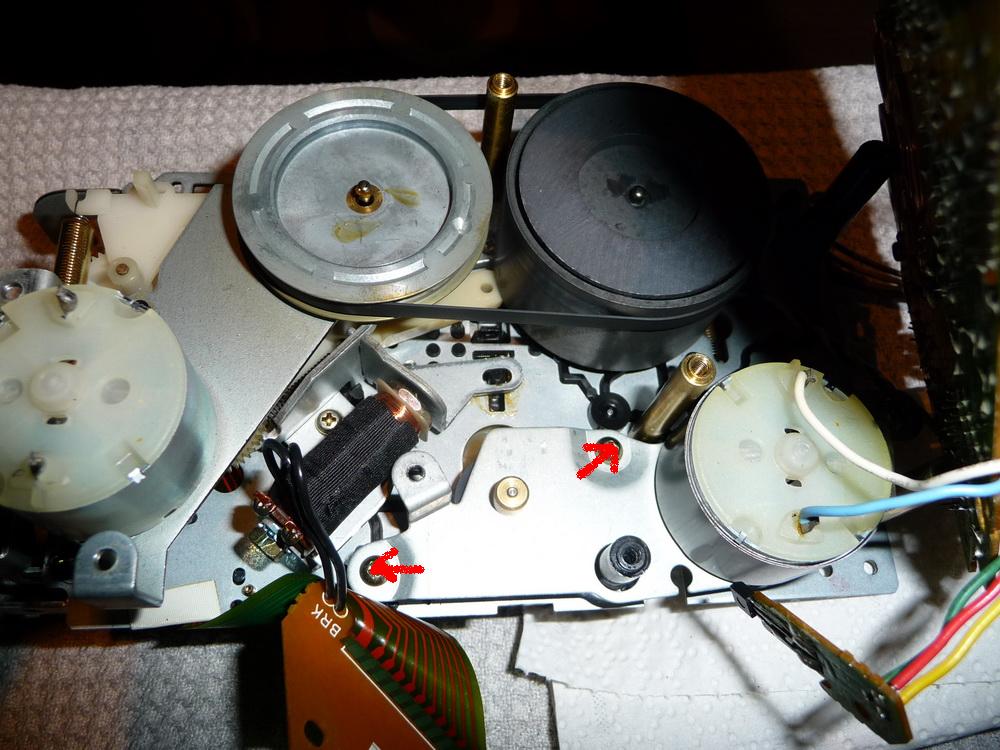

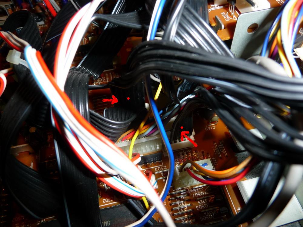

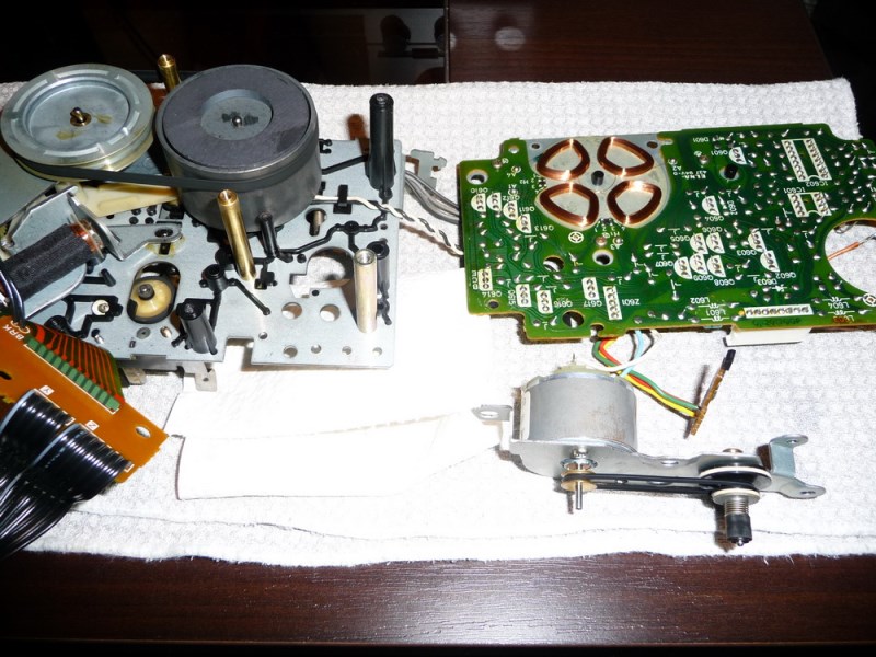

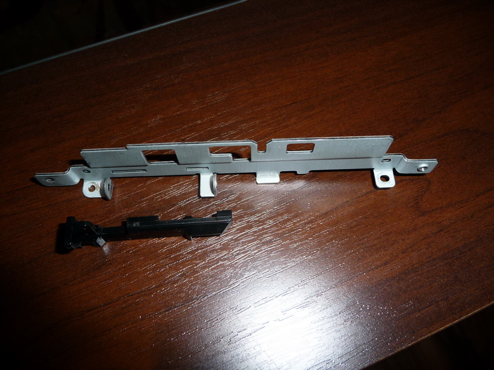

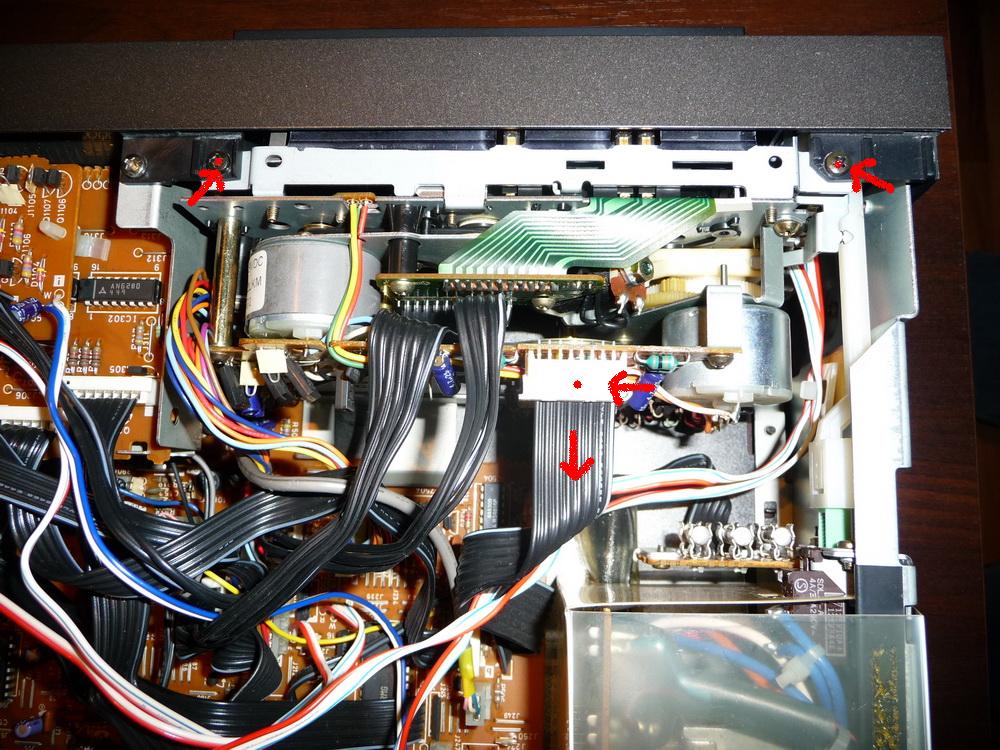

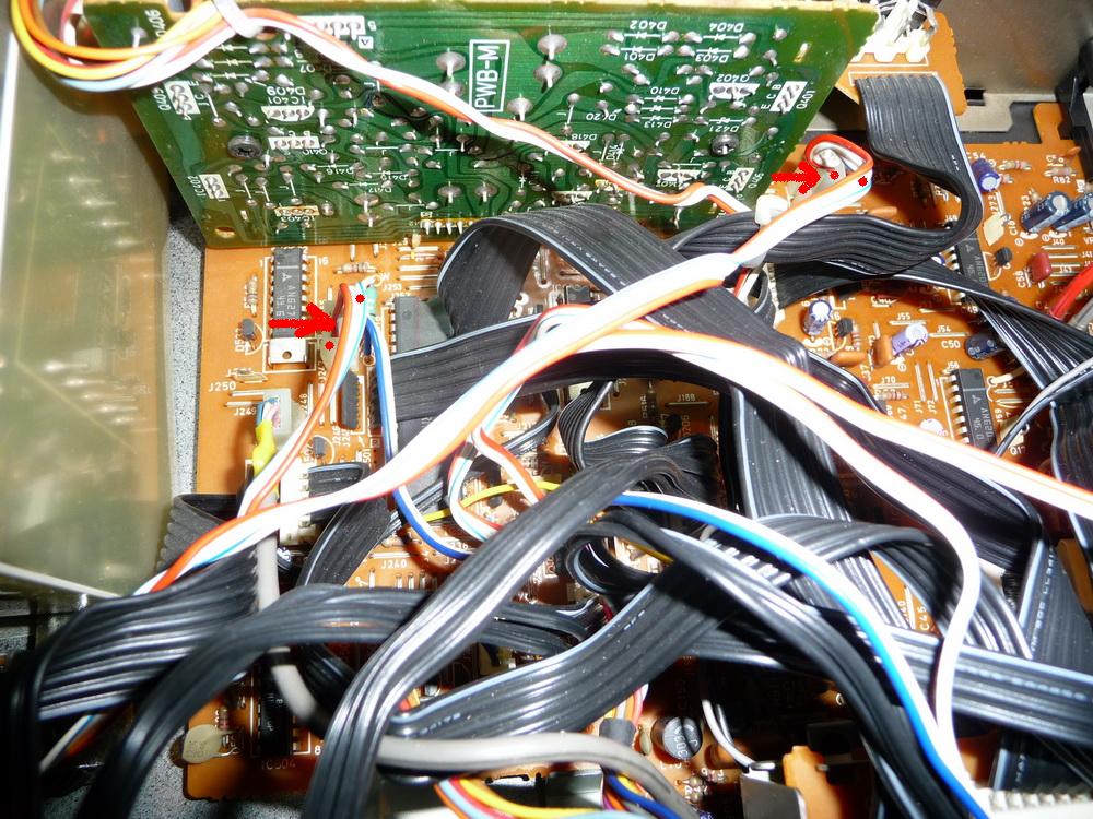

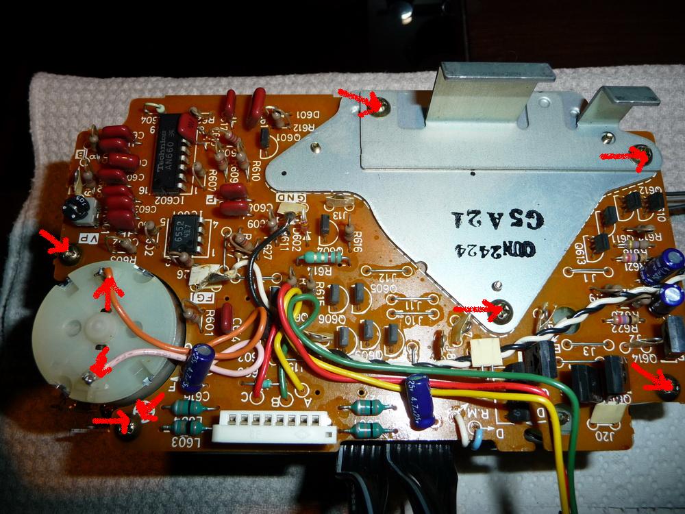

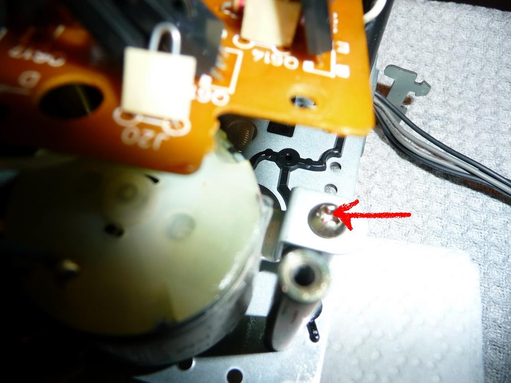

Pracę zaczynamy od odkręcania śrub zaznaczonych na zdjęciu 1, następnie odkręcamy i zdejmujemy górną pokrywę.
Na kolejnych zdjęciach są zaznaczone taśmy i kable które należy wypiąć (nie wyszarpać, przykład wypinania na zdjęciu 9) oraz odczepiamy cięgno przycisku "power" (fotka 5)

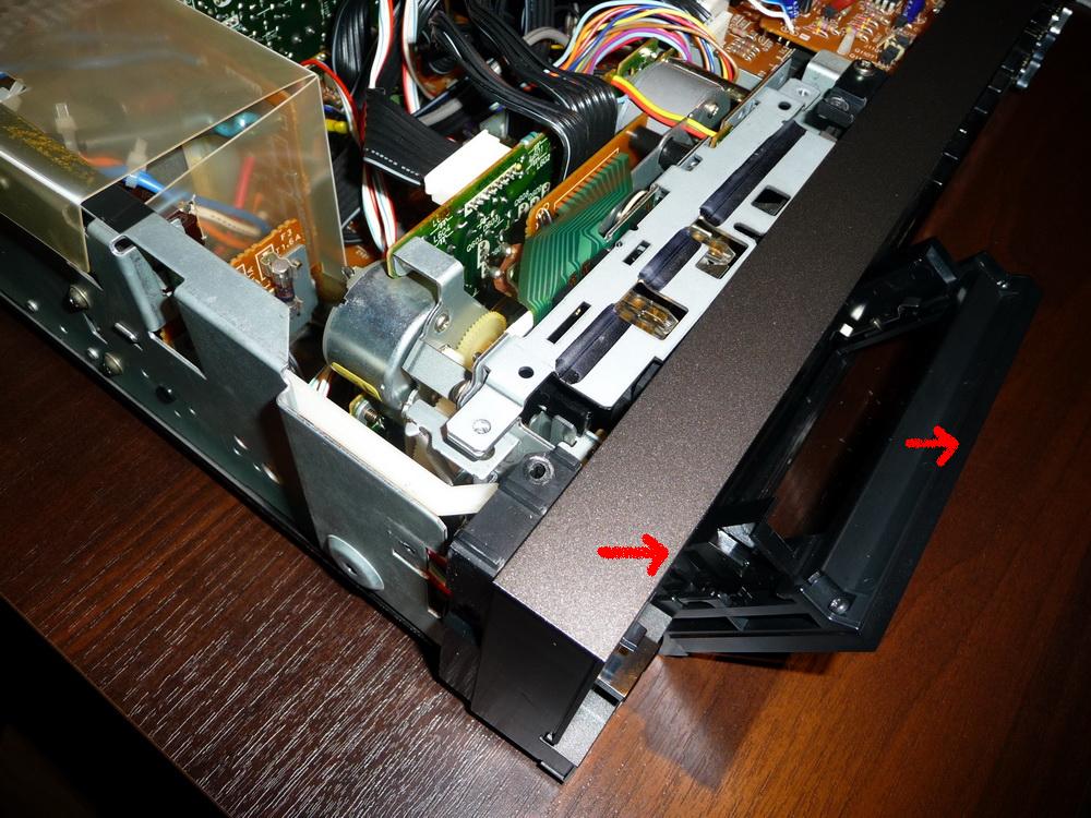

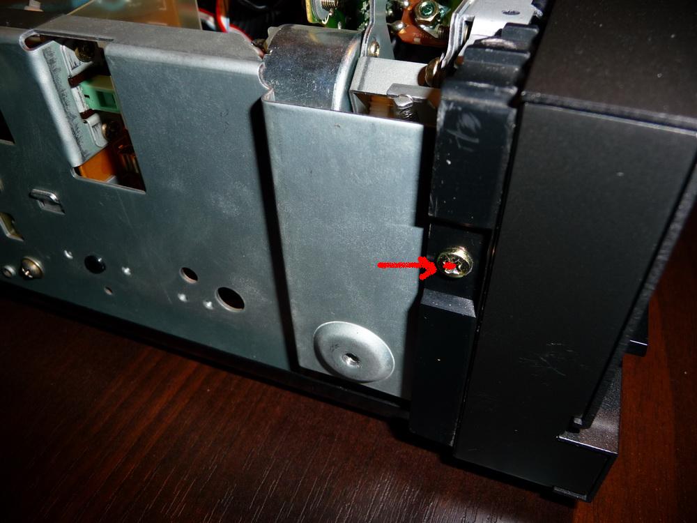

Następnie odkręcamy śruby trzymające mechanizm kieszeni i jedną z boku, po czym naciskamy eject, wysuwamy lekko front do przodu (od lewej strony) tak aby łatwiej wyjmowało się cały mechanizm kieszeni (patrz na zdjęcia)
Mając kieszeń na stole postępujemy zgodnie z kolejnością zdjęć, zaczynamy od przodu odkręcając zaznaczone na fotkach śruby aby uwolnić metalowy element wyjmując z niego czarną część plastikową oraz odkręcamy zaznaczoną po prawej małą śrubkę trzymająca "przełącznik, czujnik czy jak to tam fachowo się nazywa" po czym przechodzimy do rozkręcania tyłu zaczynając od odlutowania 2 kabelków zaznaczonych na fotce, następnie krok po kroku odkręcamy zgodnie z fotkami następujące śruby aż dochodzimy do "upierdliwego paska", czyścimy co trzeba i zakładamy nowy pasek, aby wszystko poskładać odwracamy kolejność prac z małym wyjątkiem, mianowicie podczas zakładania na swoje miejsce napędu idlera należy sam idler przesunąć w dół i zablokować go w tej pozycji na czas montowania napędu, zdecydowania ułatwia to montaż napędu.
