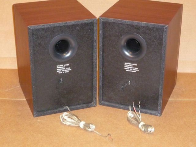

Teraz troche z innej strony odtwarzania muzyki-kolumny
do garażu sobie zakupiłem philipsa kolumny z głośnikami wstęgowymi .
Podobno wymiataja na sopranach.

Dałem na ebayu brytyjskim 56 funtów.Jeszcze nie słuchałem ,dokładnie to jadą do mnie jeszcze.Po wyglądzie tylnej ścianki to kolumny są do tuningu ,odrazu na bi-wiring i bebechy do wymiany na firmówki kondensatory i cewki.

Znam akurat te kolumienki, bo kolega ma je na działce. Głośniki wysokotonowe są zwykłe- stożkowe, zasłonięte dekoracyjną maskownicą udającą wstęgę. Grają całkiem fajnie jak na kolumienki od mini wieży. Zwrotnicy w środku też bym się nie spodziewał :)
Jeśli Kolega ma rację to bedzie aukcja nie zgodna z opisem i nie zapłacę nic za te kolumny.Wysyłający ma wtedy problem bo nie ma kasy i nie ma towaru.Wysłać musi wiecej pieniedzy na wysyłkę zwrotną.
Wtedy bedzie uważał co sprzedaje i co zamieszcza w ogłoszeniu.
Proszę
czy może Kolega podać symbol tego zestawu.

Nie pamiętam czy to dokładnie te kolumienki, ale była jakaś mini wieżyczka Philipsa z głośnikami wstęgowymi. W katalogu pisało jak byk, wstęgowe głośniki wysokotonowe. Nigdy jednak nie słyszałem jak to grało.

Nawet na zdjęciu, które zamieścił xtr71, widać napis "ribbon tweeter technology", więc może i mają jakieś niedrogie głośniki wstęgowe? No bo gdyby tak nie było, byłoby to jednak jawne oszustwo ze strony producenta.
