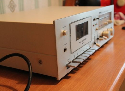

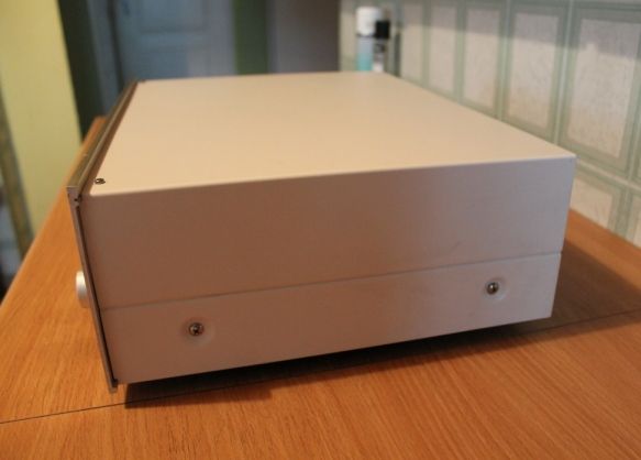

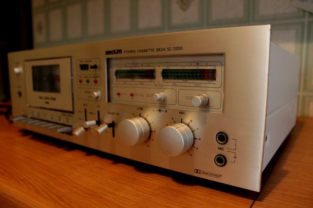

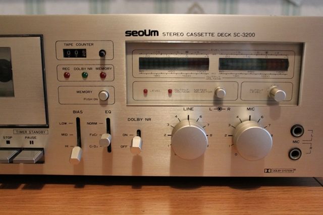

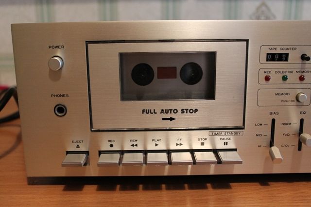

Witam!!!!
Wreszcie po wielu różnych problemach o których tu nie będę pisał dostałem dziś paczkę, z oto taką ciekawostką techniczną firmy SEOUM.Deck był bardzo brudny sama obudowa wyglądała jak by przeleżała w jakieś szopie,na razie trudno coś powiedzieć na temat stanu technicznego.Po włączeniu silnik pracuje świecą dwie diody i tyle po rozkręceniu zobaczę jak to wygląda w środku.
Wobec tego, że Jacek wspomniał o taśmach chromowych nagrywanych z korekcją 120 mikrosekund, co ma zwiększać SOL taśmy, pomyślałem sobie, że może nie jest to taki głupi pomysł, żeby w ten sposób nagrywać taśmy z muzyką, mającą w tym względzie duże wymagania. Problem w tym, że prawie wszystkie magnetofony mają automatyczne przełączniki typu taśmy, zmieniające jednocześnie zarówno prąd podkładu, jak i korekcję, a większość magnetofonów z przełącznikami ręcznymi też nie ma tych funkcji rozdzielonych. Można oczywiście nagrać chromówkę jak żelazówkę, np. zalepiając otwory detekcyjne taśmą, ale wtedy prąd podkładu będzie totalnie "od czapy", będzie stanowczo za niski, i podbije nadmiernie wysokie tony i zwiększy zniekształcenia. Postanowiłem więc sprawdzić jak sobie w takiej sytuacji poradzą magnetofony z autokalibracją - przy czym sprawdzałem tylko, czy układ autokalibracji zasygnalizuje błąd, nie sprawdzałem faktycznych efektów nagrania muzyki. W kasecie z prawdziwą taśmą chromową zakleiłem otwór detekcyjny. (UWAGA dla ew. próbujących: w różnych magnetofonach czujniki typu taśmy bywają umieszczane po prawej lub lewej stronie kieszeni, a bywa tak, że np. czujnik metalu jest po lewej, a chromu po prawej lub odwrotnie - dla pewności lepiej zakleić oba otwory. Oczywiście trzeba też to zrobić przy nagrywaniu prawdziwej muzyki, bo kaseta będzie obracana).
Czyli z tego co zrozumiałem należałoby przełączniki ustawić tak: Bias - high,a Equalizer- 120 mikro sekund ?
Tak, to jest to.....
Dzięki.
