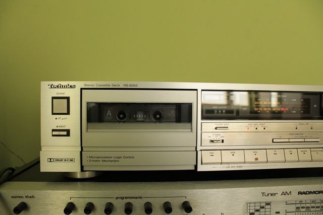

Będąc w sobotę na giełdzie Sandomierzu spotkałem gościa w chodzącego na plac handlowy,miał duży karton z napisem technics spytałem czy ma coś na sprzedaż odpowiedział że ma jakiś magnetofon.Okazało się że ma nowiutkiego technics RS-B355,jakie było moje zdziwienie że coś takiego jeszcze zachowało się wstanie nie rozpakowanym.Spytałem ile chce powiedział 40złotych ale w końcu oddał 30łotych gość nie miał pojęcia o tym co sprzedaje.Pozdrawiam

Ocasek Masz rację że bym nie zbiedniał ale nie zapominaj że to jest giełda,jeśli musiałbym dać pięć dych to bym dał bo warto.Koleś chciał cztery dychy ja mu zaproponowałem trzy jeśli by się upierał to bym mu dał tyle ile chciał,trzeba jeszcze brać pod uwagę że sprzęt przeleżał parę lat i nie ważne że był nowy ,mogą być różne problemy tym bardziej że nie miałem jak go sprawdzić na miejscu.
