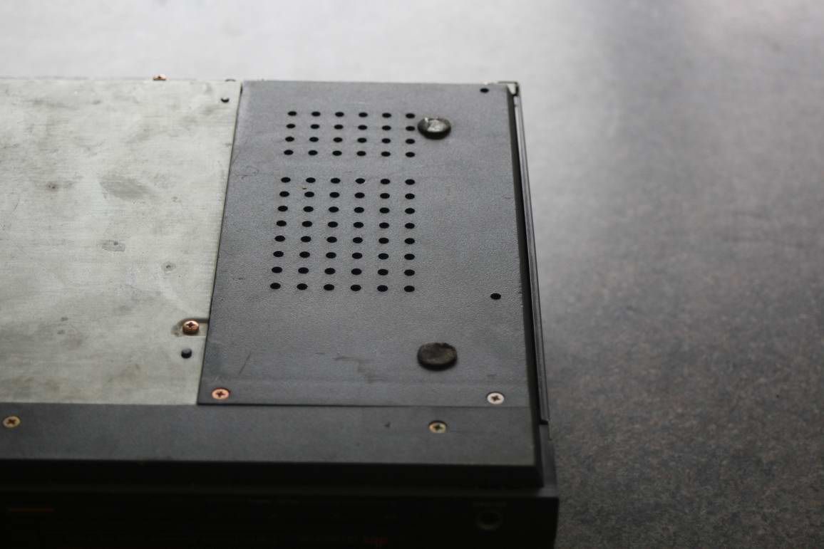

Mam także pytanie odnośnie nóżek bo dotarł do mnie z takimi jak jest na zdjęciu, w tamtych latach były chyba inne takie jak w RS-B905 czyli srebrne.

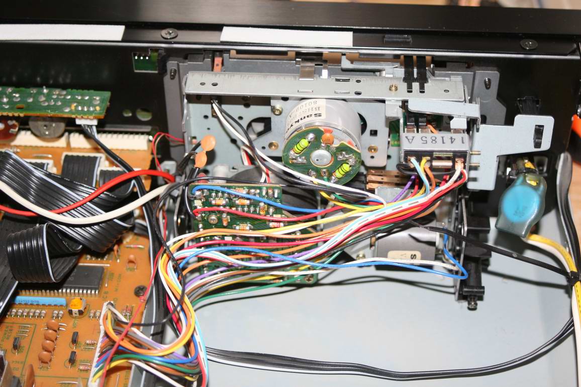

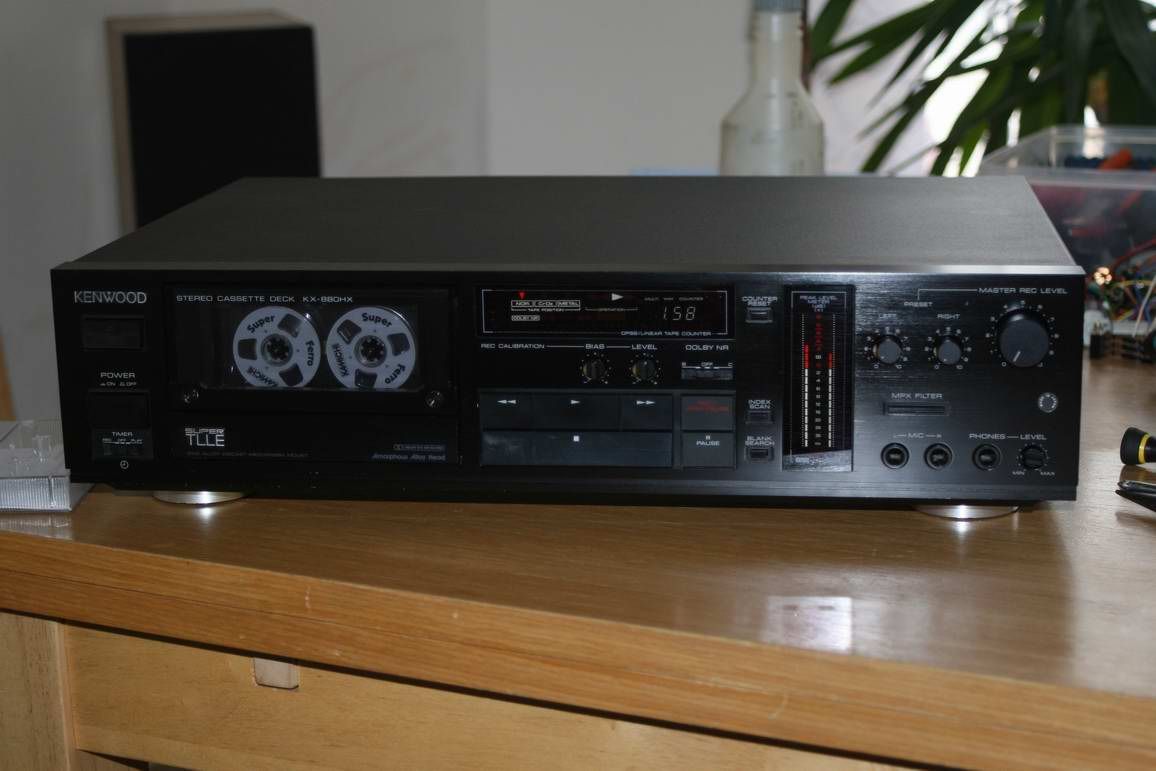

Niedawno także udało mi się zreanimować Kenwood-a KX-880HX, wymiana silnika z mechanizmem ślimakowym, silnik okazał się nie żywy . Dawcą był inny Kenwood.

Ten Technics dwukasetowy mógł nie mieć wysokich nóżek. Wtedy była moda na "beznóżkowość" i elementy w wieży miały wyglądać tak, jakby stanowiły jednolitą całość, z niewielkimi przerwami pomiędzy nimi.
Ja mam do naprawy Naka CR-4 z tym problemem, co Twój KX-880HX - padnięty silnik podnoszący mostek i przełączający funkcje. Mam nadzieję, że to tylko to, bo magnetofon zakończył działalność paląc 2 z 3 wewnętrznych "bezpieprzników". I też planuję przeszczep z uszkodzonego Kenwooda. Ale nie mam czasu/głowy/siły/ochoty zająć się tym, tym bardziej, że boję się rozczarowania, jeśli okaże się, że zjarało się jeszcze coś poza bezpiecznikami.
Jeśli dwuwałkowiec nie wykasowuje całkowicie taśmy, usterka może być w napędzie a nie w elektronice - sam tego kiedyś doświadczyłem - wałek podający podaje minimalnie więcej taśmy niż odbierający odbiera, i pomiędzy wałkami powstaje pętla taśmy, stopniowo narastająca. Zaraz po uruchomieniu napędu wszystko jest OK, ale ta różnica stopniowo narasta, taśma oddala się od głowicy kasującej i przestaje być kasowana. Odpowiedni docisk do głowicy kasującej jest zapewniany wyłącznie odpowiednim naciągnięciem taśmy pomiędzy wałkami. Docisk do głowicy zapisującej i odczytującej mimo wszystko zapewnia jeszcze filc na resorze (o ile nie jest osuwany od taśmy specjalnymi występami na głowicy, jak w Nakach).

Tak jak piszę MaciejLK RS-T80R nie miał srebrnych nóżek. Tu masz fortę z katalogu Technicsa.
