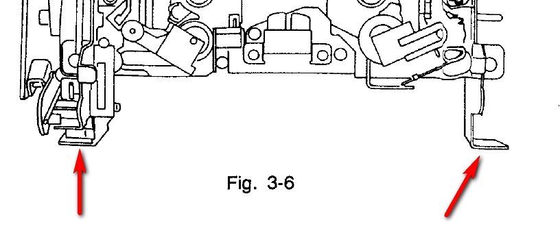

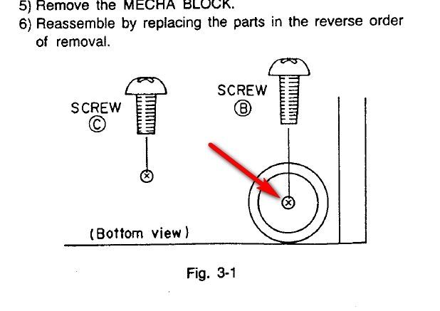

Witam, czy ktoś z kolegów rozbierał i pamięta jak to zrobić Akai GX-67 ? Opis z instrukcji serwisowej albo jest niepełny albo ja mam problemy z jego zrozumieniem. Utknąłem na próbie wyjecia bloku mechanizmów. Po odkręceniu zgodnie z instrukcją trzech wkrętów, dwóch od spodu i jednego na górnej krawędzi blok powinien dać się wyjąć ale ani drgnie. Nie znajduję już żadnego wkrętu ani zaczepu. Może ktoś coś podpowiedzieć ?

OK, to już jakaś podpowiedź, choć to raczej trzyma po bokach na całej wysokości. Jak wypiąć kabelki ? Gdzieś koło głowic ?

Po godzinie walki widzę, że instrukcja jest chyba od innego magnetofonu, albo ja jestem kompletny przygłup. Mechanizm jest zbudowany inaczej niż to wynika z rysunku w instrukcji i opisu demontażu. Próbowałem zdjąć płytę czołową ale to nic nie daje. Najgorsze, że bez wyjęcia całego bloku mechanizmu i jego rozkręcenia od tyłu i od przodu nie ma mowy o wymianie paska. W tej sytuacji nadal proszę o pomoc kogoś kto taki model już rozbierał.

... Po odkręceniu zgodnie z instrukcją trzech wkrętów, dwóch od spodu i jednego na górnej krawędzi blok powinien dać się wyjąć ale ani drgnie. Nie znajduję już żadnego wkrętu ani zaczepu. Może ktoś coś podpowiedzieć ?
W.
Wykręcić trzy wkręty:
- dwa od spodu magnetofonu, w tym jeden mocujący jednocześnie nóżkę,
- jeden od góry mechanizmu.
Przed wykręceniem wkrętów odłączyć od płyty głównej i płytki mechanizmu wtyki wskazane w instrukcji serwisowej i zdjąć pokrywę kieszeni kasety.
Jeśli nadal podstawa mechanizmu "ani drgnie", należy rozważyć możliwość przylepienia jej do chassis magnetofonu za pomocą dwustronnej taśmy klejącej. Być może poprzedni właściciel, aby sobie ułatwić sprawę, nakleił taką taśmę w miejscach wskazanych poniżej.
Zamieść zdjęcia tego mechanizmu w celu porównania z instrukcją serwisową http://www.hifiengine.com/library/akai/gx-67.shtml
GM
Dzięki za zwięzłą instrukcję, ale to wszystko już zrobiłem; podstawa rusza się, nigdzie nie ma dodatkowej taśmy. Trzyma "góra"; odkręciłem na górnej listwie dwa wkręty umiejscowione poziomo i nie pokazane w instrukcji. W ten sposób rozłączyłem wg mnie już dwie części bloku; mimo to, że tylna część jest luźna nie da się wyjąć do tyłu bo kieszeń jest trzymana przez elementy obudowy. Zresztą powinien wyjść cały blok. Rysunek bloku zamieszczony w instrukcji nie zgadza mi się z tym co wg mnie powinno być wyjęte i co daje się częściowo rozłączyć. Po południu jeszcze przyjrzę się ponownie i zrobię zdjęcia.
