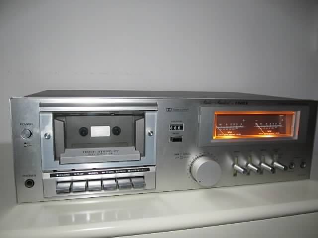

Warto reanimowac ? Odwdzieczy sie ladnym dzwiekiem..? Same paski to chyba okolica 100 zlotych...Zdjecie z neta.

Wojtek, paski napędowe są po 5 zł sztuka. Kupowałem ostatnio do magnetofonu Sony, tyle tylko, że młodszego.

Yul, dzieki. Musze najpierw rozlozyc magnetofon na "lopatki" -) Nie mam pojecia jakie rozmiary...Podjalem decyzje. Po mesku - Reanimacja -)
To Sony, wiec dzwiek powinien byc ok. Glowice wygladaja ladnie. Szkoda wyrzucic..........

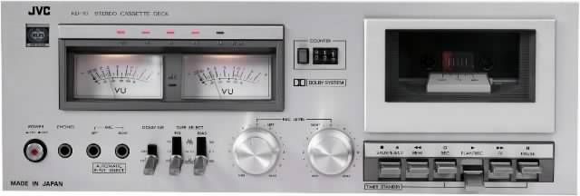

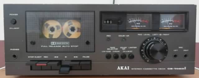

Skoro tak pieknie piszecie o brzmieniu analogowym-vintage,to zapytam czy decki JVC KD-10 i Akai CS-702DII tez takowe brzmienie maja?

Nie wiem jak gra wymieniony przez Ciebie JVC KD-10A. Ale co do magnetofonów Akai, to miałem niższe modele GXC 706 oraz GXC709. Obydwa brzmiały kiepsko mimo świetnego stanu ogólnego. W tej chwili mam GXC 750D który mimo moich starań nigdy jakoś specjalnie dobrze nie zagrał. Mam też GXC 730D z którego po ciężkiej walce jestem nawet zadowolony. Ale najlepszym brzmieniowo magnetofonem Akai z drugiej połowy lat 70-tych jest GXC 740D. Powiedział bym że jest o klasę lepszy od wyżej wymienionych. Kupno tego decka oznacza stu procentową pewność, że trzeba będzie wymienić rolki przesuwu taśmy oraz pasek napędowy płaski. Wymiana paska jest nawet łatwa i rolek jeszcze łatwiejsza. Problem w tym, że rolki są na oś 2,5mm więc nietypowe. Ja musiałem wykorzystać oryginalne tuleje mosiężne, nałożyć na nie oponki z innych nowych rolek i następnie wykonać szlif do pożądanego rozmiaru. Tak czy inaczej bardzo polecam ten magnetofon wszystkim. Można się domyślać, że GXC 760 gra równie dobrze lub lepiej, ale ten jest zwykle bardzo drogi na aukcjach internetowych.

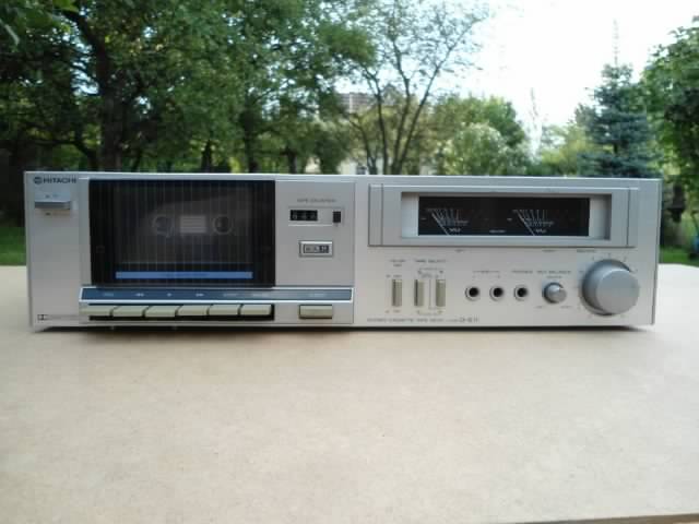

Hitachi D-E11-sprawny wg.opisu.
