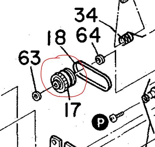

Już to zrobiłem, nie pomogło. Same rolki wydają się być O.K; niezużyte, jak reszta toru prowadzenia taśmy. Obstawiam ten naciąg taśmy, zrobię tak, jak pisze Kasjel i wszystko się okaże.
Pasek łączący lewy talerzyk z hamulcem nie może być luźny. Pomiędzy paskiem, a kółkiem hamulca i talerzykiem nie może występować poślizg.
Siłę hamującą lewy talerzyk ustala się, obracając sprężynę znajdującą się na kółku hamulca, względem tego ostatniego.
Por. rysunek:
GM

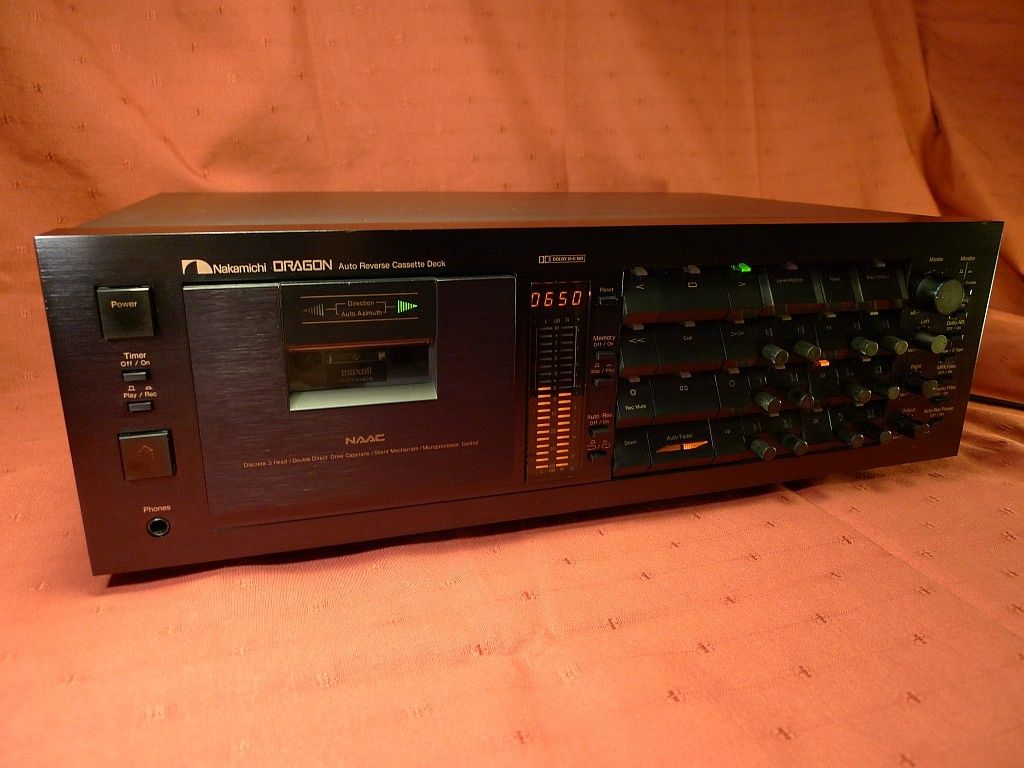

Ciekawy opis. Niestety nie miałem nigdy tej klasy magnetofonu co CT-95 lub podobnych. Mam CT-S710 od 14 lat gra jak dla mnie dobrze. Myślę,że czas na trochę lepszy model, co doradzicie? ps.jaki tak naprawdę jest legendarny "Dragon"
