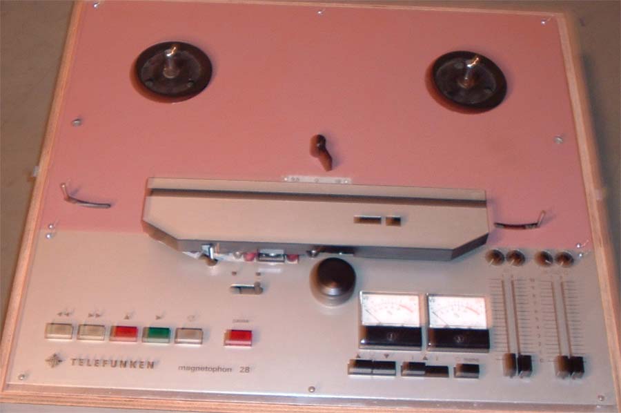

Znajomy przywiozł z Niemiec fajny magnetofonik.Właśnie go wystawiłem ,sprawdziłem naocznie-cacuszko.Cena dość wysoka,ale na ebay egzemplarze w gorszym stanie zchodzą po 200euronów.
a tak wyglada ten m28 telefunken. na allegro sprzedaje unikat tandberga lampowego stereo ze wzm i glosnikami wew. Niesamowita maszyna. Moj TC-366 Sony przerobiony na dwa slady tez jest na allegro.
